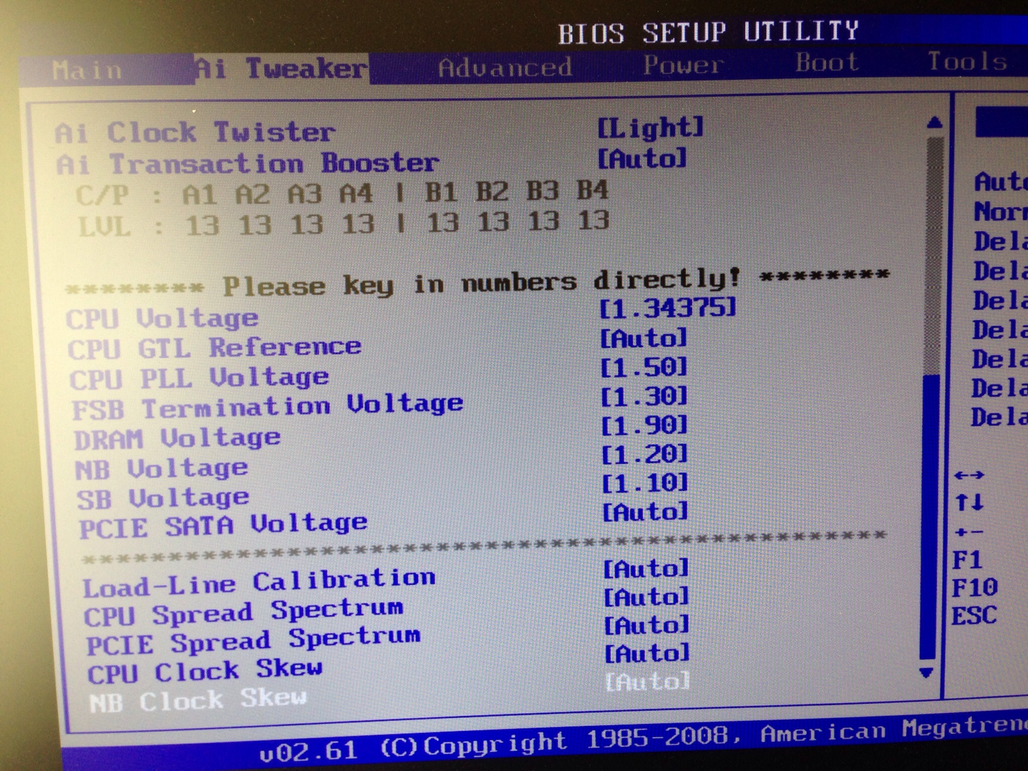

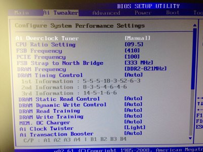

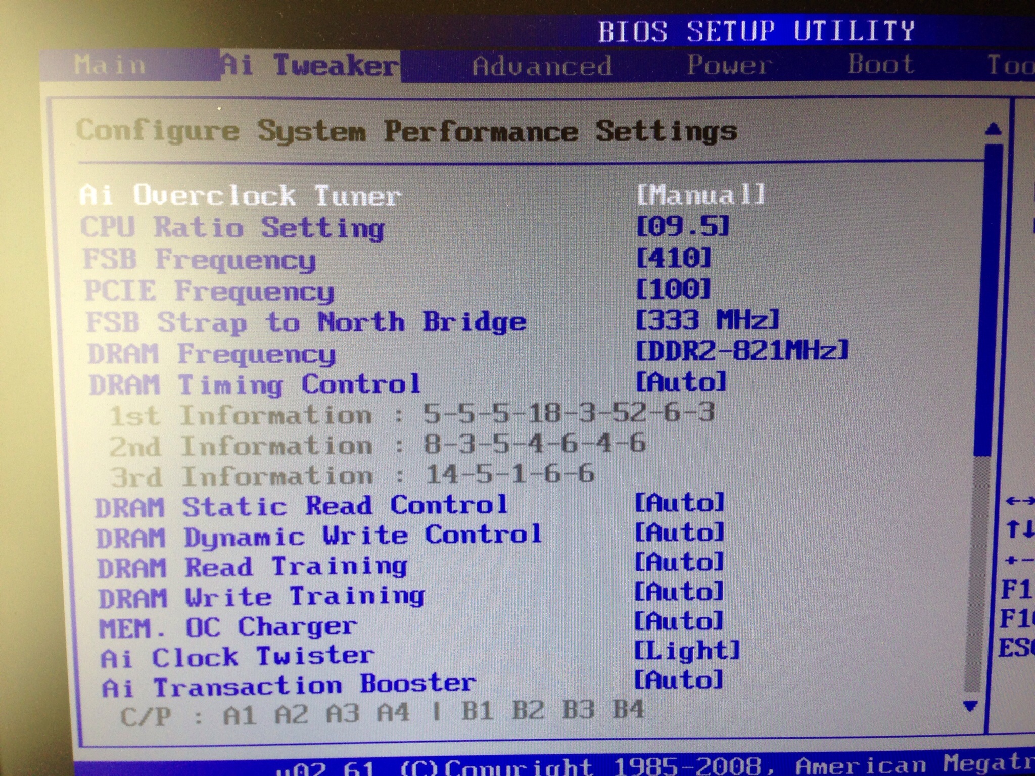

Что сделано. Сейчас система проходит LinX без ошибок с максимальной температурой 70C, процессор разогнан до 3890. Если довести до 4000 случается синий экран через несколько минут работы windows. Прилагаю скрины с bios, посоветуйте что еще покрутить повертеть. Если повысить напряжение на проц., то в LinX температура достигает 74C, что выше предельной.
При 3890 температура в простое 26C.
image.jpg [ 1.33 МБ | Просмотров: 1654 ]
image.jpg [ 1.3 МБ | Просмотров: 1654 ]

load line calibration - enabled (стабилизирует напряжение питания процессора под нагрузкой).
Обе spread spectrum - disabled (только мешают нормальному разгону).
Все энергосберегайки тоже вырубай. От них система частенько нестабильна в разгоне.

Вообщем остановился на стабильном 4Ghz, организовал циркуляцию хорошую, поменял видео на суперхолодную, теперь цп в простое 22 градуса, в Linx Avx около 68, т.е. по температуре запас приличный, но выше 4Ghz не дает подняться. Думаю в памяти дело. Имеет смысл поднимать напряжение на NB? Тайминги занижал на памяти, не помогло.
Регистрация: 17.11.2011
Смысл имеет если 4ГГц не устраивает. Ведь при разгоне что проца что памяти, чипсету тоже приходится шевелиться резвее,
и на него тоже приходится нехилая нагрузка. У меня например 1.4 сейчас стоит, но квад больше грузит, тебе больше 1.3 наверно
и смысла нет втыкать. Хотя это наука не точная, какой то мамке надо больше, какой то меньше.
В чем затык можно проверить и так. Поставь частоту проца по дефолту, не трогая напряжения никакие, а память задери.
так и проверишь до куда твоя память позволяет разгонять. Если у тебя простецкие планки, они далеко от дефолта не дадут
разогнать, без поднятия напруги. А поднимешь напругу на память, понадобится мутить охлаждение чипов, иначе хана им придет.
Чипсет кстати тоже может нехило греться при поднятии напруги. У меня вентилек небольшой на него стоит, иначе темпа зашкаливает в нагрузке.

Разогнал память, а проц по шине почти на штатные частоты оставил, никаких проблем. Как только разогнал цп, зависание и синий экран.
Синий экран выдает с ошибкой 0124, почитал, вроде как связано с напряжением на cpu. Вот я думаю, 1.365 мало для 4ghz? Еще задрать чтоли до 1.38-1.4? И в биосе только показывает 1.36, во всем софте в windows показывает 1.34
