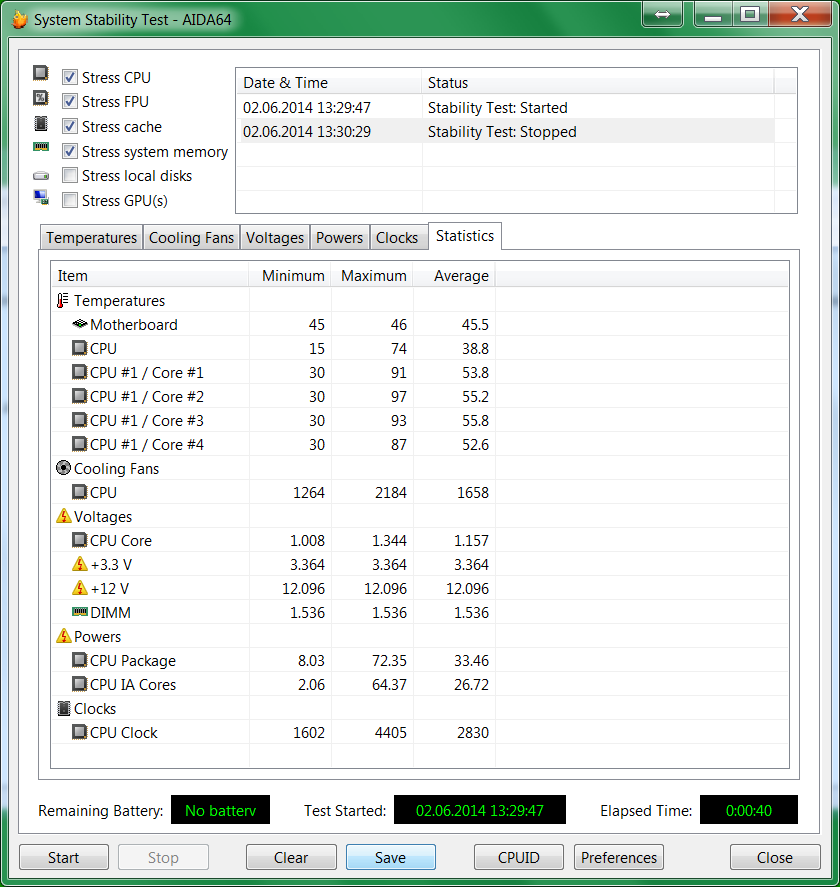

Регистрация: 05.11.2009
ok, тихо сам с собою... :-)
Значит на данный момент имеем стабильный разгон до 4.400 Ghz.
Всё бы хорошо но иду я явно не тем путем потому что температура доходит до 100С.
Поднимая до 4500 Ghz теряю стабильность, а поднять напругу не могу потомучто уже ощутимо греется.
Вопрос: Что можно покрутить чтобы снизить температуру?
Кулер должен справляться. Стоит Cooler Master V8

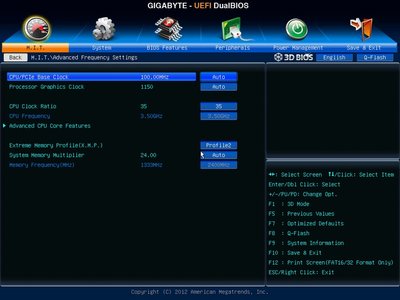

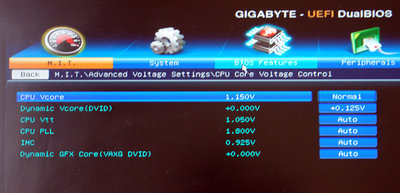

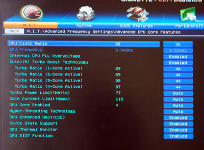

Вот скрины:
Вот и скрины)
Ещё вопрос
Load line Calibration стоит на AUTO.
Нужно ли выставлять Enable?
Просто этот пункт не могу поменять, какая опция отвечает за активность этого пункта?
Касательно теста на стабильность.
Я дизайнер и у меня реальные цели для разгона.
Короткие, но очень частые пиковые нагрузки в графических пакетах от 10 секунд до 2-3 минут рендера в максе.
Собственно операция в Фотошоп занимала 21 секунду а теперь 15 секунд и это есть хорошо, когда таких операций сотня в день.
Кулер заменил пару дней назад. И на старом более горячем кулере выставленный в в биосе разгон на 4500 Ghz грел до 90С.
А после установки нового температура в простое упала на 20С. Так что я думаю что с новым должно быть всё хорошо и на 4500 Ghz
тобишь не выше 90-95С.
stabilitytest 4.4.png [ 84.17 КБ | Просмотров: 5175 ]
DSC05080.JPG [ 308.15 КБ | Просмотров: 5175 ]
DSC05079.JPG [ 410.97 КБ | Просмотров: 5175 ]
DSC05078.JPG [ 530.94 КБ | Просмотров: 5175 ]
DSC05077.JPG [ 317.86 КБ | Просмотров: 5175 ]

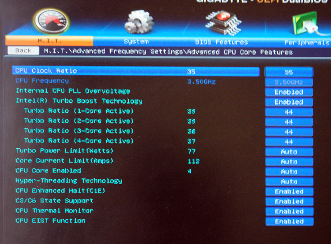

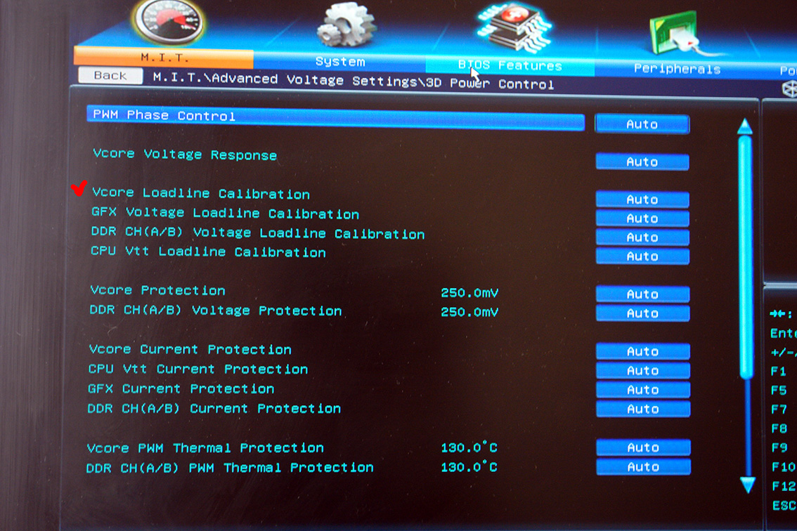

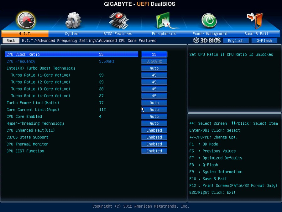

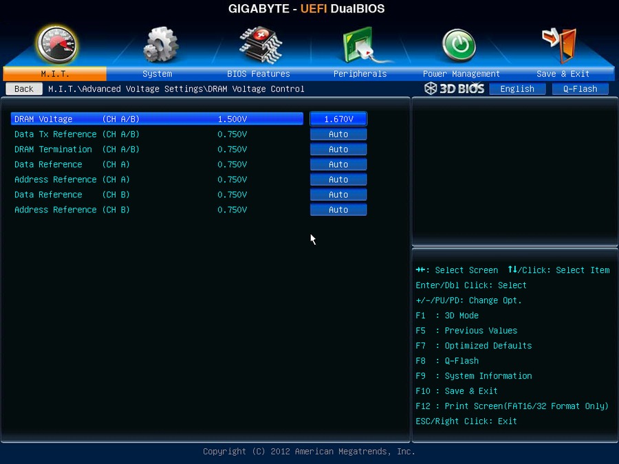

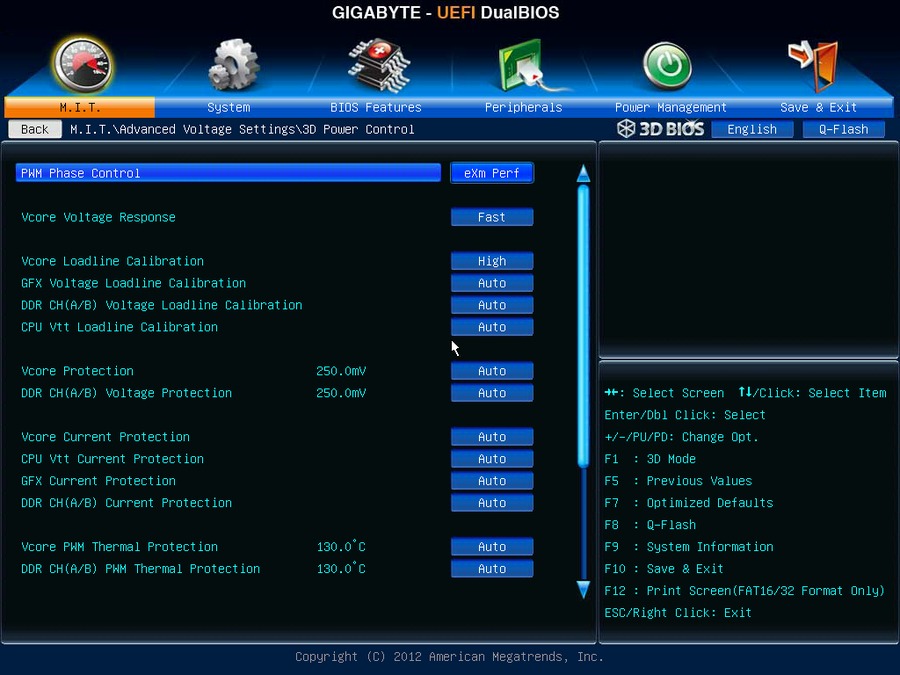

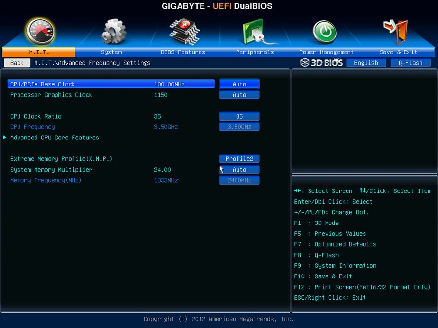

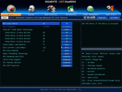

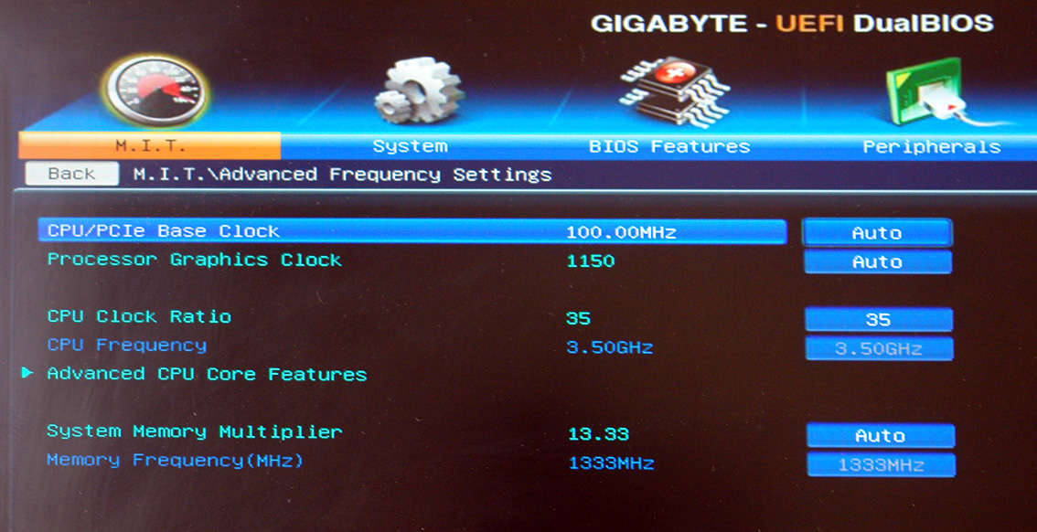

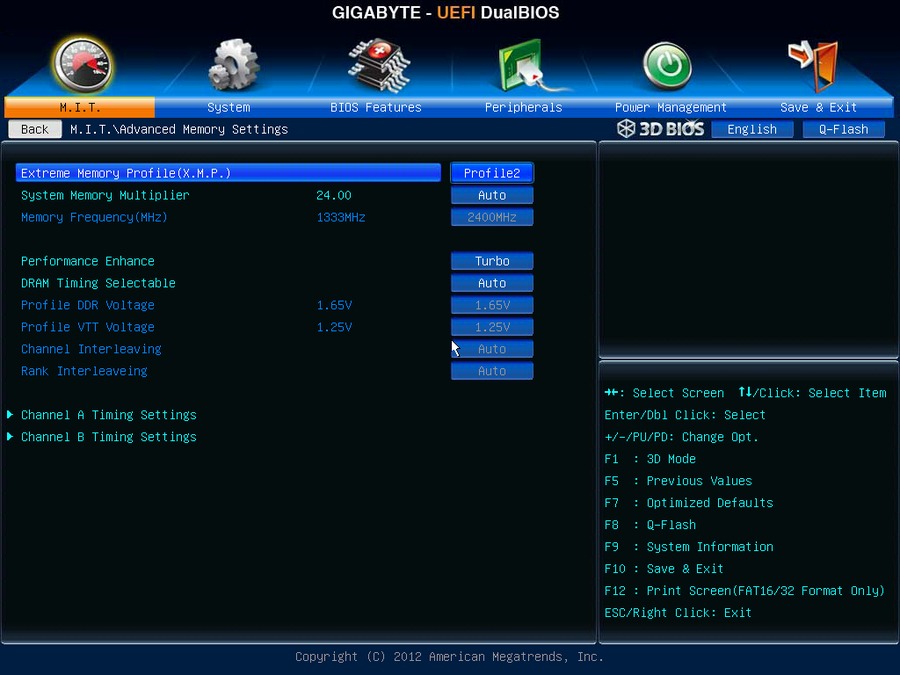

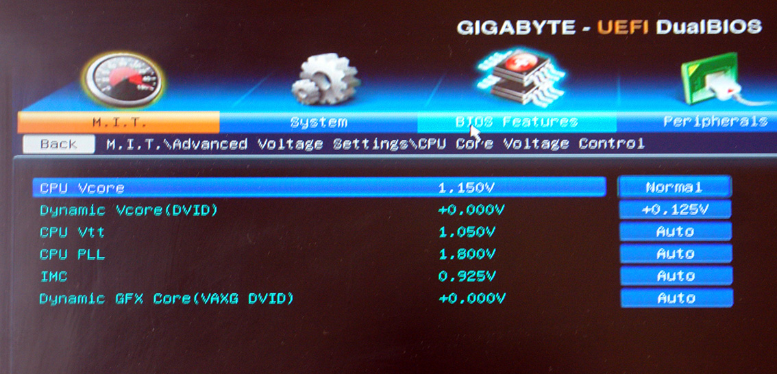

Добрался до 4.5GHZ
Правда с другими настройками.
Скрины ниже.
Единственное что не смог изменить по скринам так это
Vcore Voltage Response и Vcore Loadline Calibration.
Вопрос как поменять значения VVR на FAST
и VLC на High ?
900x900px-LL-857f13f8_a079e149_120507212925.jpeg [ 136.28 КБ | Просмотров: 5054 ]
900x900px-LL-810b1922_3c075f28_120507212920.jpeg [ 115.1 КБ | Просмотров: 5054 ]
900x900px-LL-46efd9f4_ddb91754_120507212911.jpeg [ 108.75 КБ | Просмотров: 5054 ]
900x900px-LL-8a246c1d_ebe182d3_120507212932.jpeg [ 110.27 КБ | Просмотров: 5054 ]
900x900px-LL-0a71dff2_57ff487d_120507212954.jpeg [ 135.55 КБ | Просмотров: 5054 ]
