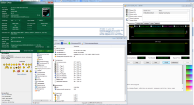

Процессор -QuadCore AMD Athlon II X4 640 Propus
Мать - GA-770T-D3L v1
Чипсет - AMD 770, AMD K10
Кулер - Tr2 R1
Видео - Radeon 5770 1 Gb
AMD Cool@Quiet -Выключил
Cpu Frequency -200 было добавил 40 стало 240 Mhz
CPu Voltage Control + 0.050 V добавил
DRAM Voltage Control (1500)добавил 20 стало 1520 V
Зашел в DRAM Configuration и в DCTs Mode Поменял Unganged на Ganged. Проц стал 3600. Температура в нагрузке 100 % 64 градуса
Теперь вопрос оперативка у меня 1333 mHz В закладке Memory Clock понизил с х 6.66 на х 5.33 но получается память теперь будет работать на немного меньших частотах, так и надо оставить?
и 2-ое надо ли менять тайминги памяти еще? у меня стоят 9-9-9-24
Комментарий к файлу: Вот...
Screenshot_2.png [ 312.25 КБ | Просмотров: 1443 ]

Понял Спасибо ! Прибавил FSB до 250 соответственно память стала 1332 и температура осталась такой же ... Все тесты делаю в аиде. Все ли правильно я сделал и в какой программе можно проверить процессор на стабильность работы? Синий экран и так далее... С вольтажами я не перемудрил на проц и на оперативу?
