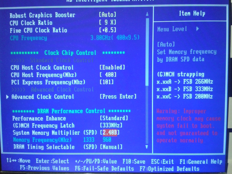

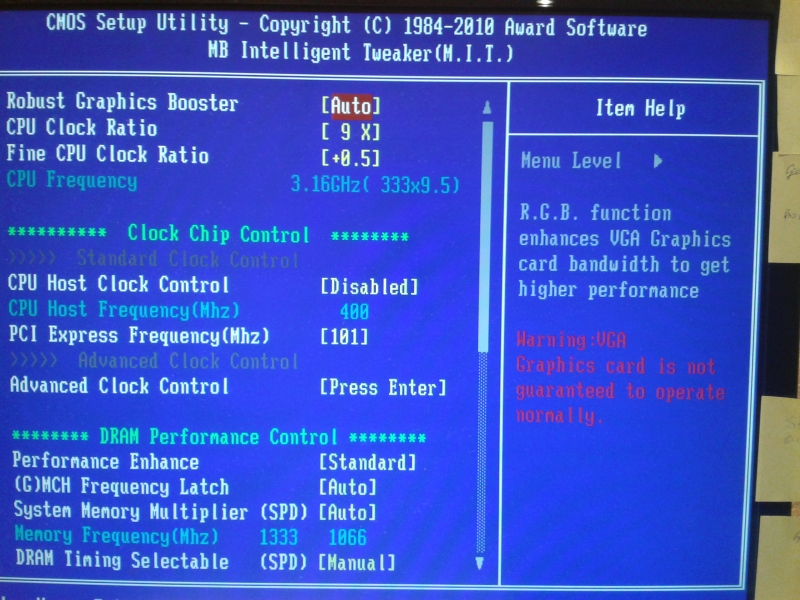

Здравствуйте.
Нужна помощь и совет
Есть 2 материнки с одинаковыми процами E8400 (2шт.)
GA-EG41MFT-US2H (DDR3) и GA-G31M-S2L(DDR2)
На G41 чипе проц почти не гонится максимум на 350*9 = 3150 (вместо 3000)
На G31 же гонится до 460*9 = 4140 (вместо 3000)
Не гонится - значит не стартует комп.
Разгоняю через биос. На G41 стоит последняя версия биоса.
Подумал что дело в проце - поменял местами - не помогло.
Кто что может сказать? просто мамка такая? на G31 просто резервный комп, G41 основной. Не хочу на DDR2 опять переходить (на G31)
Как попробовать разогнать проц?
Напряжение пробывал поднимать. Частоту памяти понижал
Есть скриншоты, Как на скоринах - НЕ СТАРТУЕТ!
Очень прошу помощи.
2014-08-16 22.27.27_1.jpg [ 437.84 КБ | Просмотров: 1138 ]
2014-08-16 22.26.47_1.jpg [ 417.22 КБ | Просмотров: 1138 ]

Читайте FAQ по разгону. Избавляйтесь от позиций в AUTO, фиксируйте основные напряжения, тайминги оперативной памяти. Fine CPU Clock Ratio я бы выставил на ноль. А вообще, что одна мать, что другая, довольно простенькие и для разгона особо не предназначены.

Регистрация: 18.08.2014
Спасибо. Видимо дело в связке DDR3 и G41
Будем гнать на G31 значит.
PS: Fine CPU Clock Rati выставлял в 0, на фото просто стоит 0.5
при разгоне ставил 0
