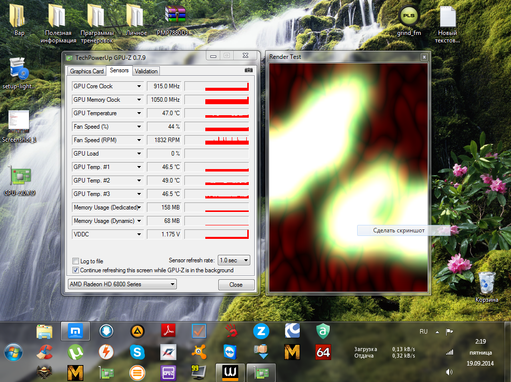

Регистрация: 16.09.2014
У тебя GPU-Z есть ? , у тебя походу система охлеждения сейчас гонит , проверь работает она в авто режиме или нет , http://www.techpowerup.com/downloads/23 ... t?server=4
Screenshot_2.png [ 1.43 МБ | Просмотров: 4825 ]

Регистрация: 02.08.2008
Фото: 5
да да да да! ты понял мою мысль. Вот как дело было: по моему ДО разгона, я открывал карту и менял говно КПТ-8 на новую термопасту. Затем совершил свой "недоразгон" и забыл про него!
Потом сижу и удивляюсь, почему вентилятор который всегда Ревел теперь молчит, подумал что Термопасту делать научились. пальцем проверил, вентилятор на 20% крутится.
Я не поверил логам gpu-z, в которых сказано что при 71-72 вентиль крутился на 49-51%. Зашел в ССС и вручную выставил такие обороты и не поверил ушам, при 50% стоит такой РЕВ, что не заметить СЛОЖНО.
ерунда какая то при 41С, 21%. 980rpm.
i5 4440, ASUS B85-Plus, Geforce GTX 750 OC 2GB, DEXP 16gb, Seagate1500gb, 450W, Samsung S24E390HL, Windows 10 x64 v22H2. Подробно в профиле.
Попробуй реально удалить прогу для разгона и дрова снеси , потом просто поставь дрова и потестируй систему охлаждения через GPU-Z , если на крылать то либо вручную ставь обороты , илиже меняй СО .
Я щас свою гоняю, при 55 градусах 51 % , 2200 оборотов, выше не идёт температура !
У меня карта просто с 3 винтами и справляется без шума с охлаждением !
