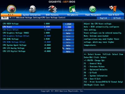

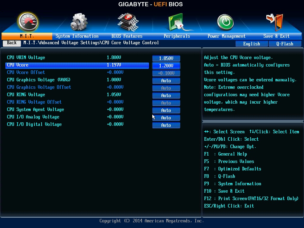

Но радость была недолгой - разогнал пока до х40 (4 Ггц), всё норм, но при запуске linx вылетает в BSOD 0x101. Добавить напряжения VCORE? Да без проблем! И вот тут начинается какая-то х**ня. Перекрутил весь биос вдоль и поперёк, но выставить VCORE руками можно только до 1,2 (скриншот)
И жму на + до посинения 1,2 и всё тут!!!
Есть ещё Vcore Offset, надо поставить VCORE в Normal, и offset этот может менять от -0,1 до +0,1. Естессно я доплюсил до 0,1 (скриншот)
но после перезагрузки напряжение как было 1,2 так и осталось, хоть ты тресни! что за нафиг?

Некоторые материнки (особенно Gigabyte'овские) имеют ограничение на выставление Vcore 1,2V. И выше в BIOS его не поставить.
То, что у вас еще в BIOS доступно выставление оффсета на +0,1V, ничего не значит, т.к. если выставление напряжение Vcore напрямую, значение оффсета игнорируется.
