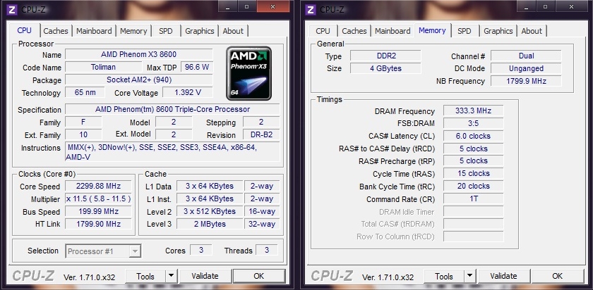

Конфиг: AMD Phenom x3 8600 2.3 ghz, Asus M3A, 4gb DDR2, Nvidia 9600gt 512mb. Куллер на проце Thermaltake BigTyp 120 vx, стоит на минимальных оборотах 1300 rpm, максимальные 2000 rpm запас думаю есть.
Скриншот CPU Z на стоковых частотах

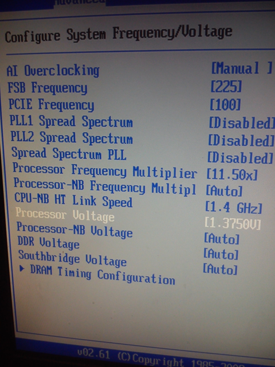

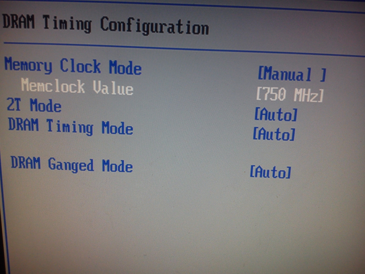

В разгоне полный профан, погуглил, решился, полез в биос, сфоткал что натворил
BIOS
DSC_0090.jpg [ 727.79 КБ | Просмотров: 3556 ]
DSC_0088.jpg [ 837.44 КБ | Просмотров: 3556 ]
еще отключил amd cool n quiet

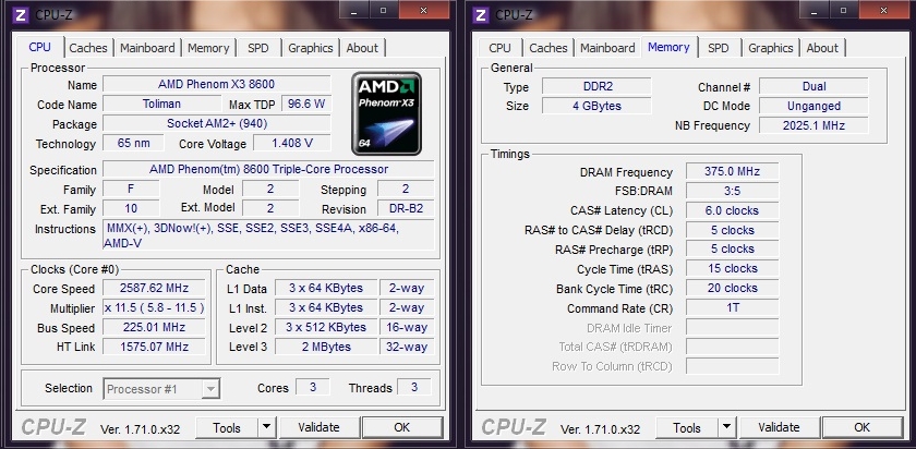

Система запустилась CPU Z показал:
Скриншот
after.jpg [ 263.55 КБ | Просмотров: 3556 ]
посмотрел в openhardwaremonitor температуру 52 градуса на процессоре показывала.
Только хотел тестировать стабильность система зависала, перезапустился вернул все в биосе на сток, прошу помощи, что же сделал не так?

Итак - сначала в исходном неразогнанном состоянии нужно зафиксировать вручную параметры частот и напряжений.
FSB frequency - 200 MHz (базовая частота шины и внешняя частота процессора)
PCI-E frequency - 100 MHz
Все Spread Spectrum - отключаем
Processor frequency multiplier - на максимум, доступный для используемого процессора (11.5)
CPU-NB HT Link Speed - 800 MHz
Processor Voltage - 1.375 V
DRAM Voltage - 1.9 V
Southbridge Voltage - 1.3 V
Memory Clock Mode - Manual
Memclock Value - 667 MHz
2T mode - поставить 2T, т.е. Enabled
DRAM timing mode - DCT0
и далее выставляем безопасные тайминги памяти 6 - 6 - 6 - 18
Перед разгоном переключаем CPU-NB HT Link Speed с 800 MHz на 600 MHz и плавно, по 5 МГц за раз пробуем повышать FSB frequency, следя за частотами шины HyperTransport (не должна превысить 1600 МГц) и памяти (не должна быть более 800 МГц эффективной DDR или соответственно 400 МГц несущей частоты). При появлении нестабильной работы процессора - поднимаем напряжение на ядре до 1.4 В.

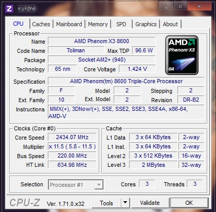

Настроил все в биосе, как описали, остановился на частоте 220, на 225 комп включается но виснет буквально через пару минут после старта винды, вот что получилось на данный момент
Скрин cpu z
cpuz.jpg [ 155.58 КБ | Просмотров: 3403 ]
Температура под нагрузкой 54.5, но вот напряжение почему то выше чем выставлено в биосе (1.3750v), это предел?
Добавлено спустя 6 минут 59 секунд:
Нагрузил винраром есть ощущение то при 100% нагрузке, появляются фризы какие то это норма?

даже на частоте 220 синий экран с ошибкой 0X00000101, что делать?
погуглил говорят питаня не хватает, поднял как писали на 1.4v за 2 часа вроде ни разу не повис
