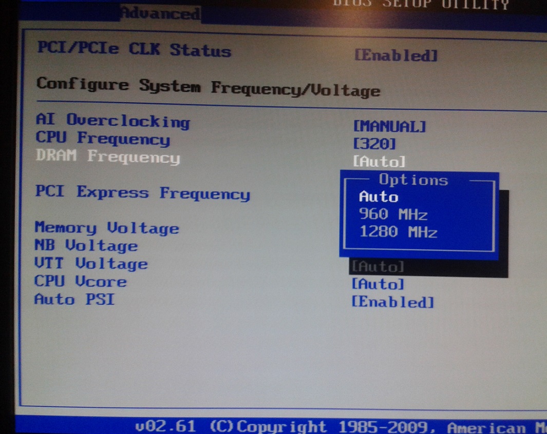

Здравствуйте, решил разогнать процессор intel core 2 duo E7500 (2.9 Ггц) на мат. плате Asus P5G41T-M LX.
Так вот сначала указываю шину FSB до нужных значений, фиксирую шину PCI Express (100), дальше стал искать шину PCI так и не нашел все облазил нету (если кто знает где найти на этой плате скажите).
Потом память...(1333мгц, работает на 1066мгц) Поднимаю тайминги с 7-7-7-20 до 9-9-9-24, но вот с частотой проблема могу указать только на АВТО или выбрать 2 значения в зависимости от указанной FSB например 960 и 1280 мгц, что поставить то лучше? (снимок) про разгон читал, говорят на минимум ставить, то есть выбирать минимальное но у меня минимум 960, если 960 то тайминги все равно поднимать надо?
20141128_203240.jpg [ 238.46 КБ | Просмотров: 1698 ]
ставить лучше ближе к стоковой частоте памяти - 1280
а 1333 не держит разве?
Ацкий Сотона!
Регистрация: 05.11.2014
Ну шина процессора (е7500) 1066 и память работает на 1066 соответственно, до 1333 это гнать надо много, или я не понял чего?)
xeon e5440, asus P5G41TM_LX, GTX 550ti, 4gb*2
Регистрация: 24.05.2011
Откуда: Калининград
Diman4ik48 ну тогда понятно, попробуй поставить 1280 при таймингах 9-9-9-24

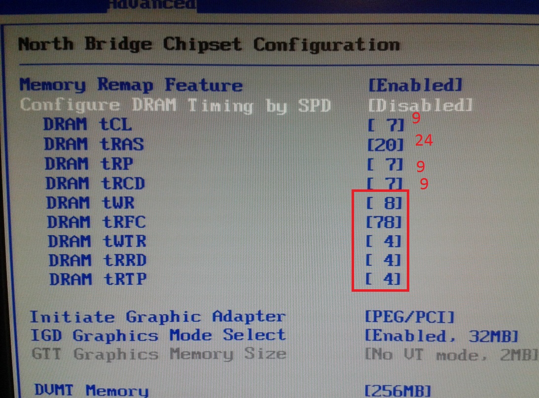

Sergejh а можно еще вопрос, те которые обвел не нужно изменять?

Регистрация: 06.04.2010
Откуда: ....— не Бейрут
Фото: 45
Diman4ik48:
изменять все можно. указанные вами, как правило, только из любопытства, для опыта так сказать, так как особой роли не играют.
был у меня правда случай, когда понадобилось повышать tRFC (который у вас 78), иначе шина мб дальше 230 не гналась (но то было на DDR2), остальные - понижают

Забанен
Регистрация: 27.12.2004
Откуда: Новороссийск
Перед разгоном наоборот надо ставить частоту памяти на меньшее из доступных значений, т к на этой платформе разгон процессора по шине потянет за собой и память.
