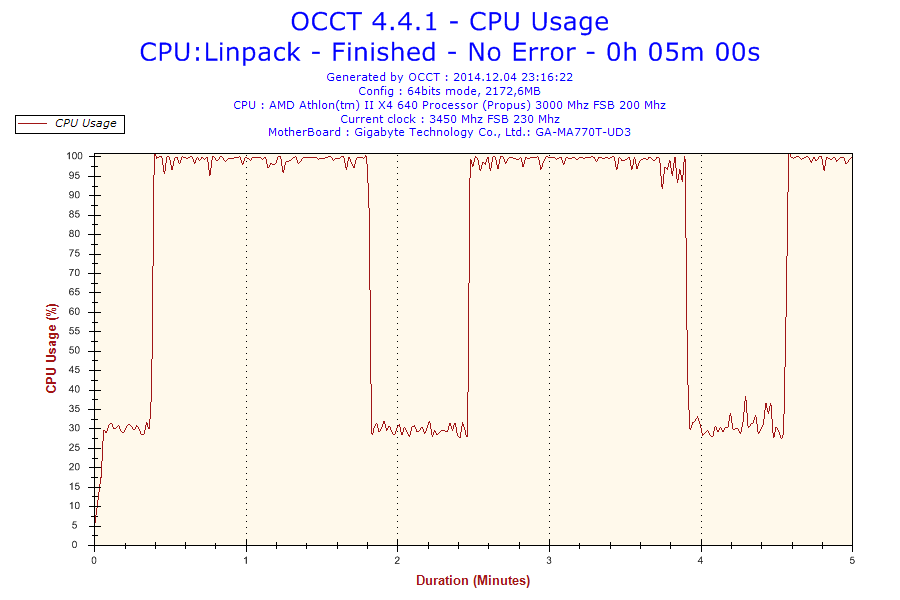

Решил разогнать старичка, особо не мучаясь получил 3,45 ГГц по ядру. Решил проверить на стабильность. В Винраре минут за 20 тестирования ошибок обнаружено не было. В перестройке запустил пятиминутный linpack, ошибок тоже не было, но некоторые вещи на графиках смутили.

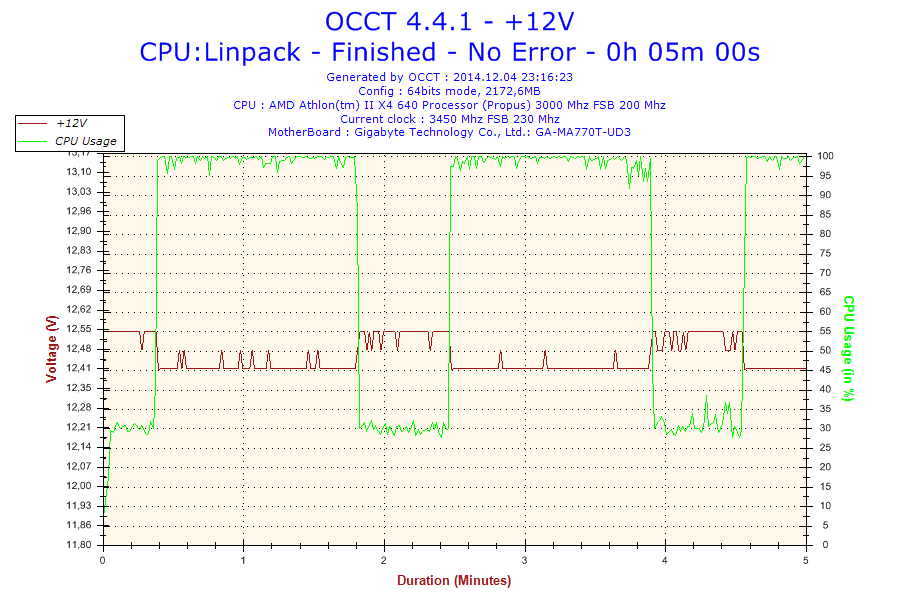

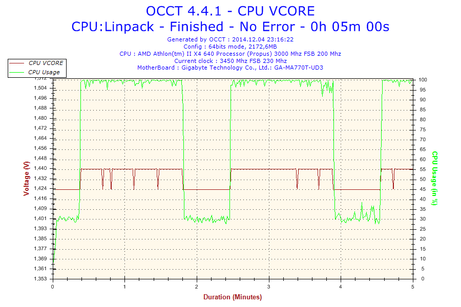

Нормальны ли падения cpu usage? Это так тест работает, или что-то неправильно работает? ну и нормальны ли скачки напряжений на приложенных фотках?
2014-12-04-23h16-Voltage-CPU VCORE.png [ 37.81 КБ | Просмотров: 1597 ]
2014-12-04-23h16-Voltage-+12V.png [ 37.03 КБ | Просмотров: 1597 ]
2014-12-04-23h16-CpuUsage-CPU Usage.png [ 30.41 КБ | Просмотров: 1597 ]

Падение нагрузки процессора в тесте Линпак - нормальное явление. Напряжение питания процессорных ядер скачет вслед за изменением нагрузки - это тоже нормально, никакой стабилизатор напряжения не идеален. Скачки напряжения на шине 12 В лучше проверить мультиметром.
