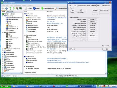

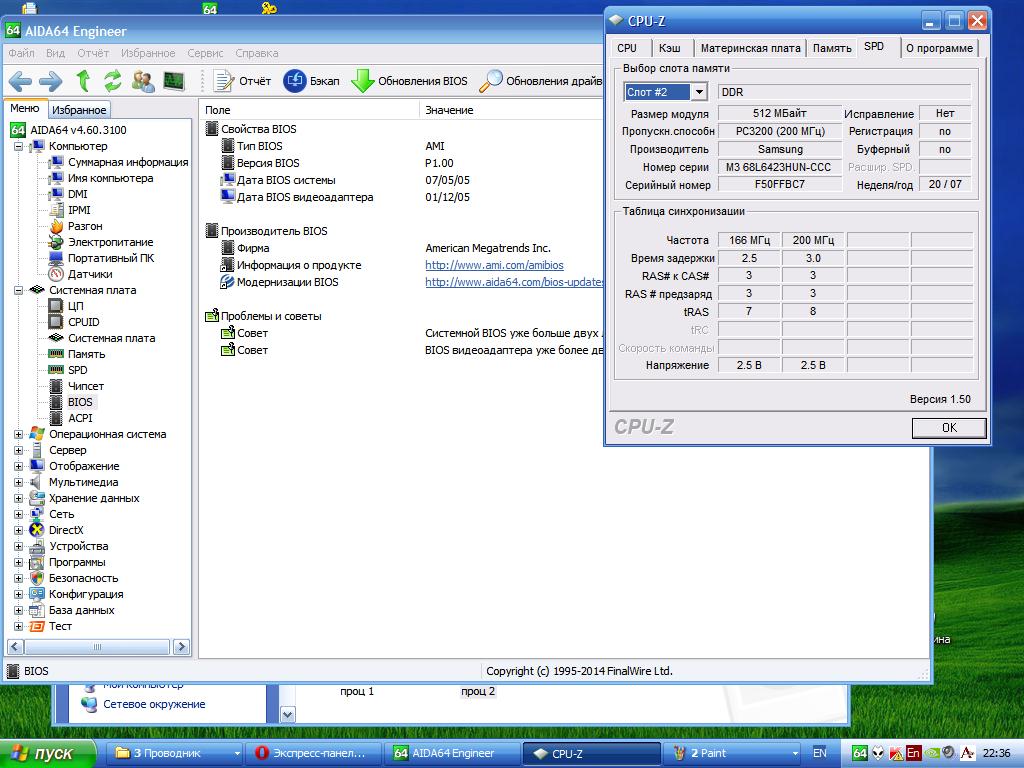

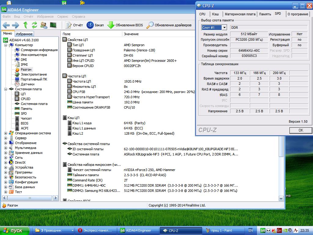

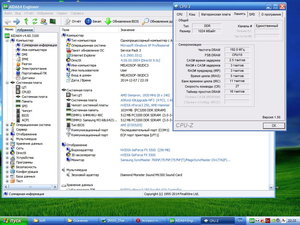

Ребята, кто имел данную систему подскажите.Взял для мультимедиа, вроде не очень тормознутая, бегает нормально, если не в многозадачности и не в тяжелых приложениях. Удалось проц разогнать со стандартных 1600 Мгц до 2000Мгц. Через шину 200=240, дальше не хочет никак.
Начитавшись инета и всяких советов, оказалось что якобы она гонится только с биосом версии 1.3. Непомогло, выше 240 по шине не пускает.А должна спокойно вроде брать вплоть до 300, даже без повышения напр.процессора.Делителем ставил мамять на мин. 133, всеравно не хочет. FSB HT переводил в делитель x3(600) бестолку.
Увидел, что на каком то сайте . человек говорил что она гонится выше 240 только с самой первой версией биоса, обнулил на первый, опять нифика, бубны с памятью,делителем HT тоже непомогли.До 240 фсб она берет и работает отлично.
Просто немогу понять, что не так делаю, или может попалась у меня именно мать с такой ревизией, что вообще не гонится выше 240,Но об этом нет нигде никаких упоминаний.Мать в свою очередь была у многих на руках.
Вот привожу скрины памяти, и проца, а то у меня там две планки, и одна не держит память 133, память выпуска 2007г, наверно подумали нафик ей такая частота в 07 г.)).В чем еще может причина?
проц 3.JPG [ 131.39 КБ | Просмотров: 4368 ]
проц 2.JPG [ 162.83 КБ | Просмотров: 4368 ]
проц 1.JPG [ 162.47 КБ | Просмотров: 4368 ]

Не все соотношения между частотой базового генератора, гипертранспорта и памяти рабочие. Возможно, нужна память, способная штатно работать в режиме ДДР1-400, что позволило бы сильнее задрать частоту базового генератора при делителях для памяти и гипертранспорта на 1 ступень ниже стандартных.
