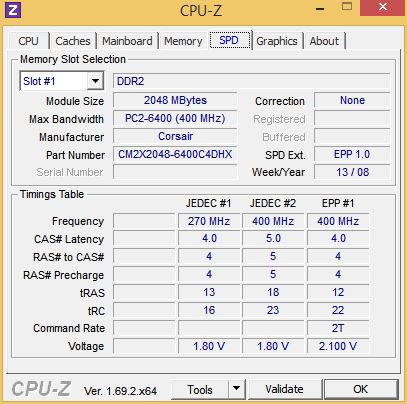

Судя по скрину, я "счастливый" обладатель ДДР2 сдрам памяти с частотой 667 МГц. В скобках указаны тайминги, но частота там в 2 раза занижена. И почему нет таймингов на номинальную частоту (если я правильно выражаюсь) ? Ничего не понимаю.

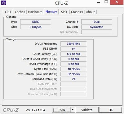

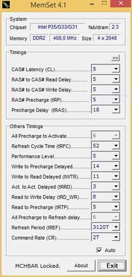

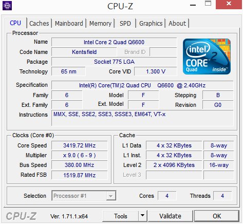

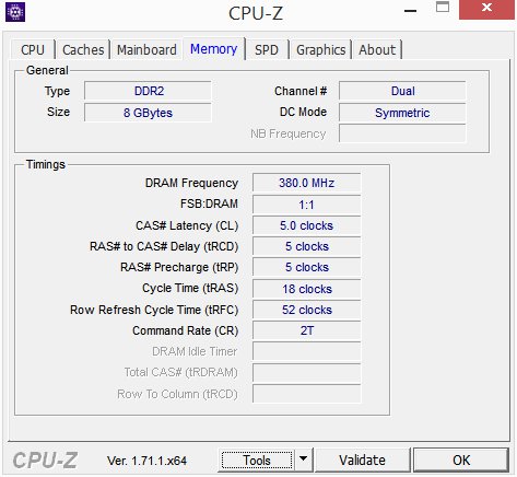

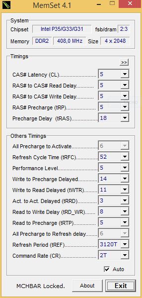

Посоветуйте, как выжать максимум из моего конфига:
Корпус: Antec Nine Hundred
Процессор: Intel Core 2 Quad Q6600 (Kentsfield)
Охлаждение процессора: Scythe Mugen SCINF-1000
Термопаста: Zalman ZM-STG2
Мат.плата: abit IP35 Pro (P35, DP35DP, LGA775)
ОЗУ: 8Гб Corsair XMS2 (4x2048mb)
Видеокарта: nVidia GeForce 8800 GTS 512mb
Блок питания: Cooler Master Real Power M620 (APFC)
ОС: Windows 8.1 x64
Номинальная частота, МГц: 2400
Максимальная стабильная частота, МГц (FSB x RATIO): 3420
Маркировка процессора: SLACR
Версия биоса: 6.00 PG (05/26/08)
Напряжение питания, V: 1.4500
На данный момент такой разгон:
Все, что более- синий экран. Причем дело не в температуре процессора.

Cutieboy
На мой взгляд,для вашей видеокарты очень даже ничего так производительность процессора при частоте 3.4 ГГц.
