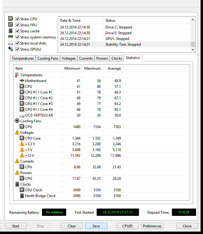

Доброго времени суток!
Начну, пожалуй, с комплектующего:
мать - asus p6t
проц - i7-920
оперативка - kingston khx21c11t2k2/16x
кулер - Thermaltake SpinQ VT
корпус - Zalman MS800 Plus
На данный момент изменения, которые были произведены:
AI Overclock Tuner - X.M.P.
тайминги 9-9-9-27-174-2T
SpeedStep - disabled
BCLK - 155
PCIE - 100
DRAM - DDR3-1554MHz
CPU Voltage - 1.35
QPI/DRAM Core Voltage - 1.35
DRAM Bus Voltage - 1.5
Hyper-threading - disabled

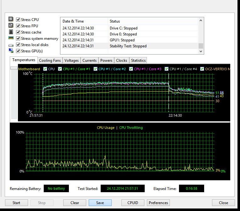

Волнуют сейчас 2 проблемы:
1) при повышении BCLK до 160 и прохождения стресс теста, минут через 7 винда вываливается в бсод;
2) если DRAM ставить выше 1600MHz, то винда даже не грузится, при этом, частота оперативки 2133.
Что можно поменять и где мои ошибки? А то как-то разгон проца на 16% - не серьёзно.
Комментарий к файлу: Стресс-тест аиды (статистика)
stabilitytest.png [ 43.38 КБ | Просмотров: 2451 ]
stabilitytest2.png [ 35.21 КБ | Просмотров: 2451 ]

Выставить всё вручную: частоты, тайминги памяти, напряжения зафиксировать на стандартных значениях. Режим памяти выставить ДДР3-1066 для исходного положения без разгона. Если начать разгонять шиной, то при 200 МГц частоте шины память будет в режиме ДДР3-1600. Высокие частоты памяти для 1366 платформы никчему. Также возможно, напряжение на проце маловато. У меня на i7 970 выставлялось 1.375 В на ядра и 1.35 В на QPI. Частота была 4000 МГц как 200*20. Выше 4000 МГц пытаться покорить не стоит, лучше разогнаться по 200 МГц шине при сниженном множителе.

hlu386, у меня сейчас и так стоит 155 МГц при множителе 20. Ставил 160 и система уже стресс тест не проходит.

Процессоры сокет 1366 только начинают просыпаться при 1.3 В :-). Посмотрел я характеристики твоего кулера - он непригоден для разгона Нехалемов, т к при нормальном разгоне их тепловыделении более 200 Вт, а кулер в идеальных условиях рассчитан на всего на 180 Вт. Отсюда и 90 градусов по ядрам при детском разгоне 3800 МГц. Я использовал кулер Thermalright Ultra 120 Extreme с 2 вертушками 120 мм. С ним мой 6ядерник 970 не грелся более 80 градусов по ядрам при 4000 МГц и 1.375 В Vcore. :-). И дозаполни профиль - укажи свой корпус именно там.
