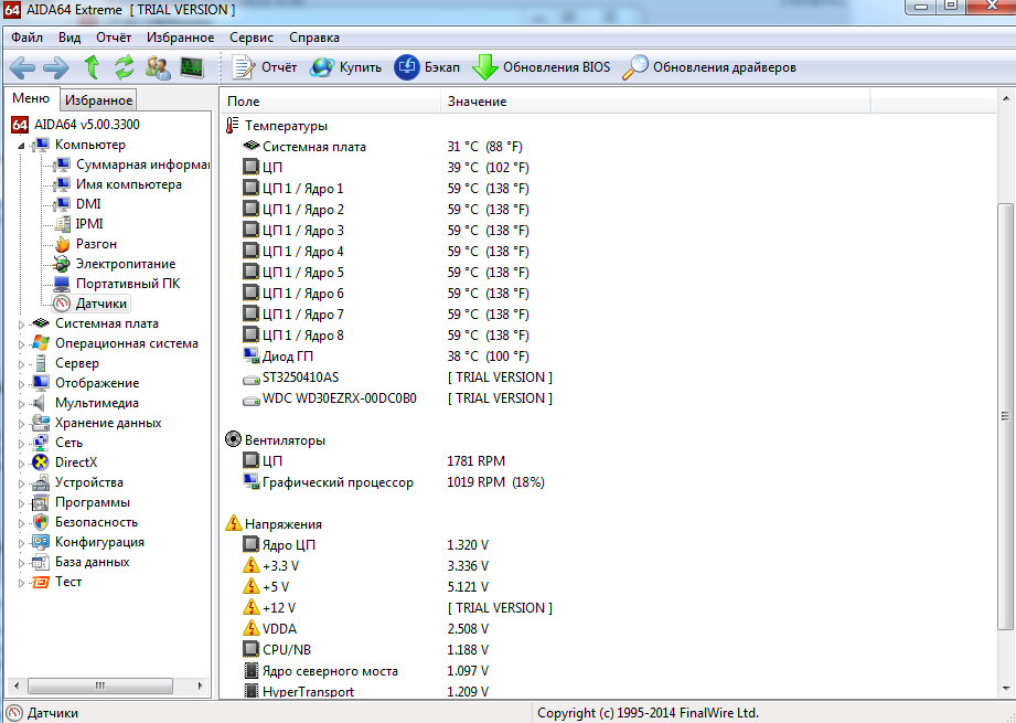

Какие получаются максимальные температуры процессора при напряжении автоматом ?

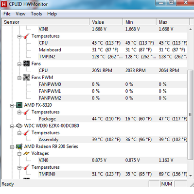

Примерно такие
Безымянный.png [ 51.7 КБ | Просмотров: 3923 ]

Регистрация: 02.01.2015
hlu386 писал(а):
Сколько получается температура процессора по ядрам в Линпаке ? Каковы остальные параметры разгона ?

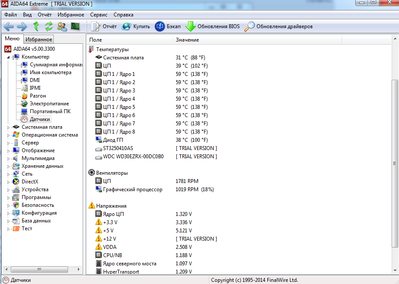

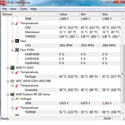

Линпак, интеловский софт, ядра на моем цп, в ней у меня не видны. Программой ОССТ, включил стресс тест на пол часа, результаты под спойлером. Все ядра работали на частоте 4213.
температура
Безымянный2.png [ 102.62 КБ | Просмотров: 3825 ]

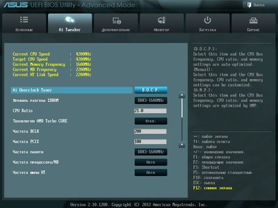

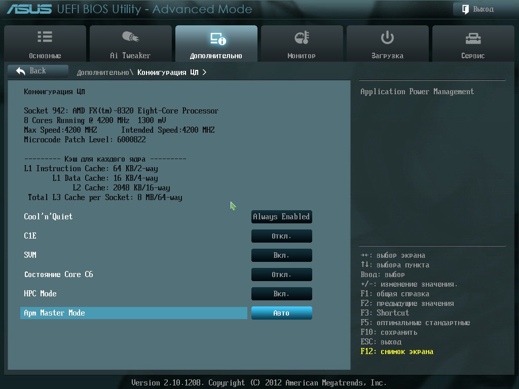

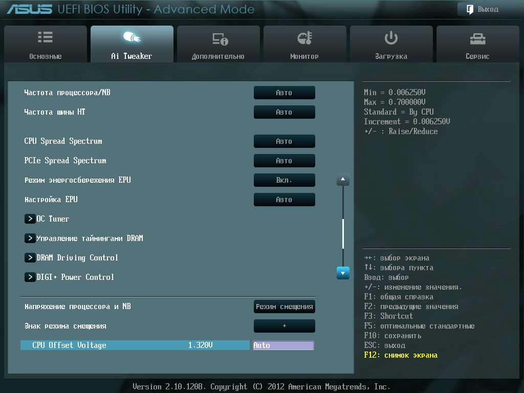

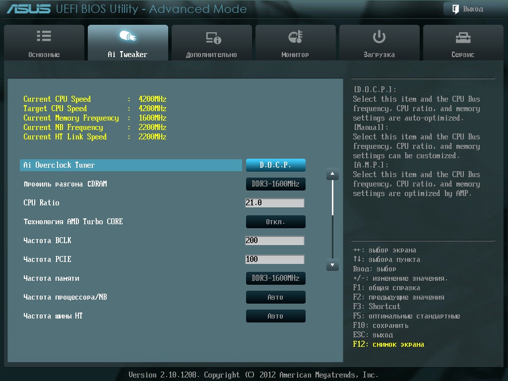

Такие параметры сейчас в биосе. При изменении напряжения, либо висит на загрузке биоса, либо на загрузке виндовса, а помогает встроенный переключатель авторазгона на плате, который сбрасывает напряжение. Apm и hpc отключал, итог тот-же самый. Напряжение ставил 1.320
биос
безымянный4.jpg [ 142.16 КБ | Просмотров: 3825 ]
150103151307.jpg [ 163.18 КБ | Просмотров: 3825 ]
150103151247.jpg [ 143.36 КБ | Просмотров: 3825 ]

Последний биос не имел статус беты ?
Можно попробовать полностью ручками настроить всё, включая подситему питания. Переключатели EPU и TPU на мамере - в положение Disabled.
AI Overclock tuner - manual
CPU Ratio - ставим штатный множитель
AMD Turbo core - disabled
Memory speed - ddr3-1333
CPU/NB frequency, HT link speed - фиксируем стандартные значения
CPU spread spectrum, PCI-E spread spectrum - disabled
EPU power saving mode - disabled
DRAM timings control - ставим главные тайминги на стандартные для используемой памяти, command rate - 2T, остальное авто
DIGI+ power control
CPU loadline calibration - high
CPU/NB loadline calibration - high
CPU current capability - 140%
CPU/NB current capability - 130%
CPU power phase control - manual adjustment, включаем все фазы преобразователя
CPU voltage frequency - manual
VRM fixed frequency mode - 300 kHz
VRM spread spectrum - disabled
CPU power duty control - extreme
CPU power response control - fast
CPU/NB power response control - fast
CPU power thermal control - 150
DRAM current capability - 130%
DRAM voltage frequency - 300 kHz
DRAM power phase control - extreme
CPU & NB voltage - manual mode
CPU manual voltage - фиксируем стандартное значение
CPU/NB manual voltage и все остальные вторичные напряжения - фиксируем стандартные значения.
Если после установки вручную всех этих параметров система заработает нормально, то пробуем поднимать Vcore и разгоняться :-).

Спасибо за помощь! Теперь все получилось! Однако функции VRM spread spectrum я не смог найти.
