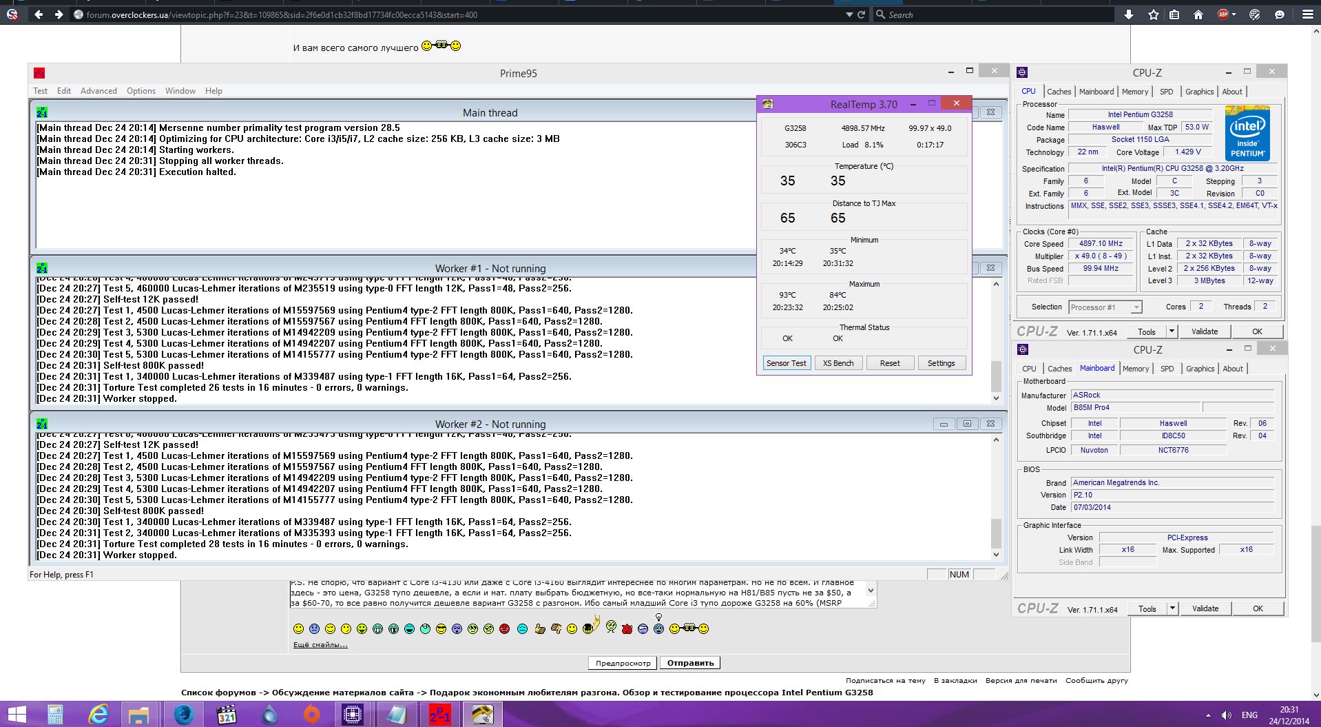

У меня B85M Pro4, разгон до 4,9 ГГц G3258
prime95_2.png [ 226.34 КБ | Просмотров: 13145 ]
Последний раз редактировалось Smile286 11.01.2015 13:19, всего редактировалось 1 раз.
