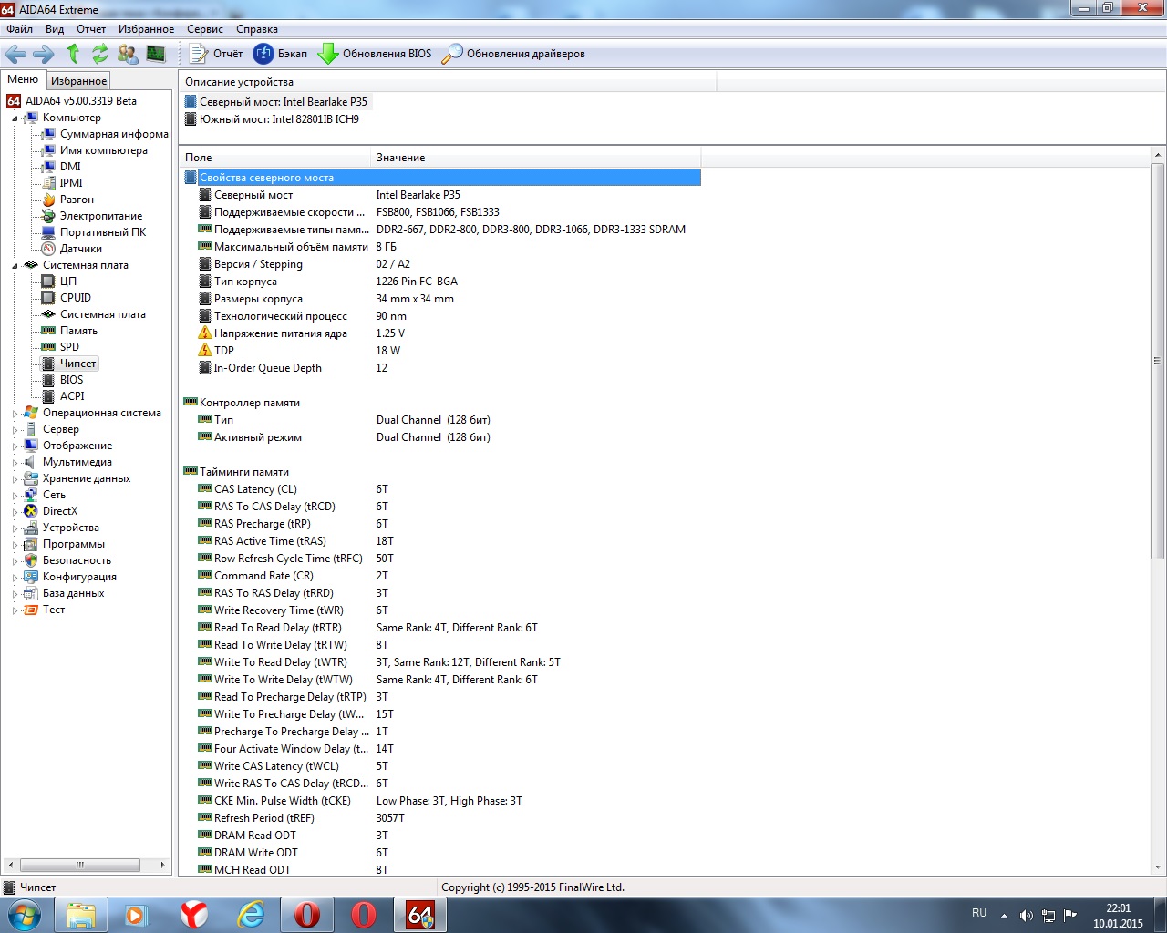

Привет всем форумчанам!
Помогите, пожалуйста, разобраться новичку в разгоне Е2200 на 775 сокете. Ради интереса, и дабы отложить аргрейд системы, решил попытаться подогреть свой 7-летний "калькулятор". Максимумы я не преследую, просто хотел наладить покомфортнее "играбельность" и картинку WoT и WarThunder...

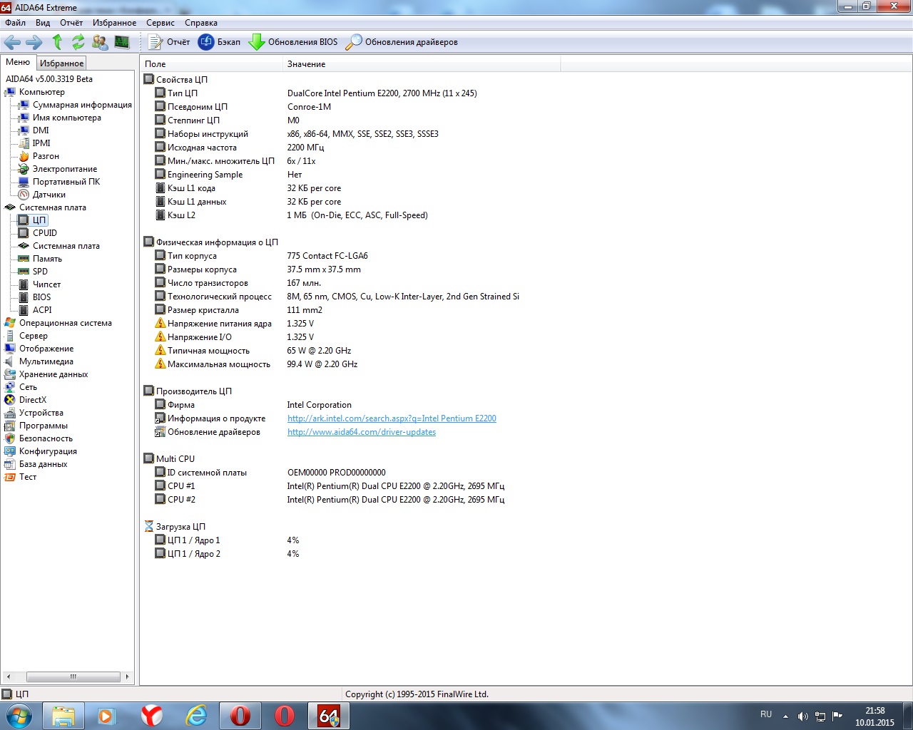

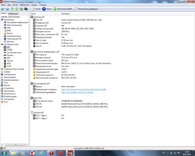

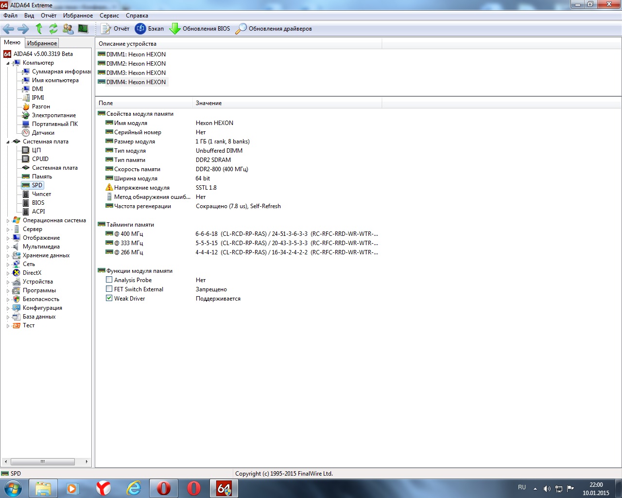

В Биосе, M.I.D.-ом поднял множитель ЦП с 6 до максимальных 11; FSB увеличил с 200 до 245; подкорректировал ОЗУ в рамках 800 (правда после ребута всё равно вылажу в рамки 830, не знаю как исправить). В итоге из стокового 2.20 ГГц вышло 2.695 ГГц, при большем увеличении биос уже артачится с запуском и не выдаёт никаких звуков. Но мне вполне и этих данных за глаза.

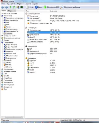

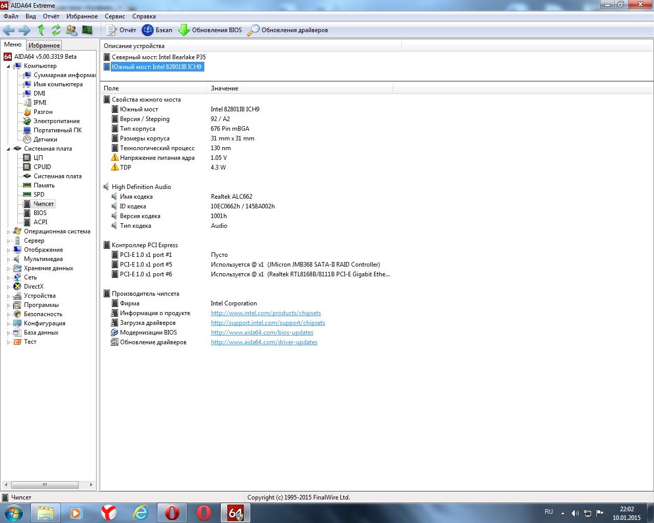

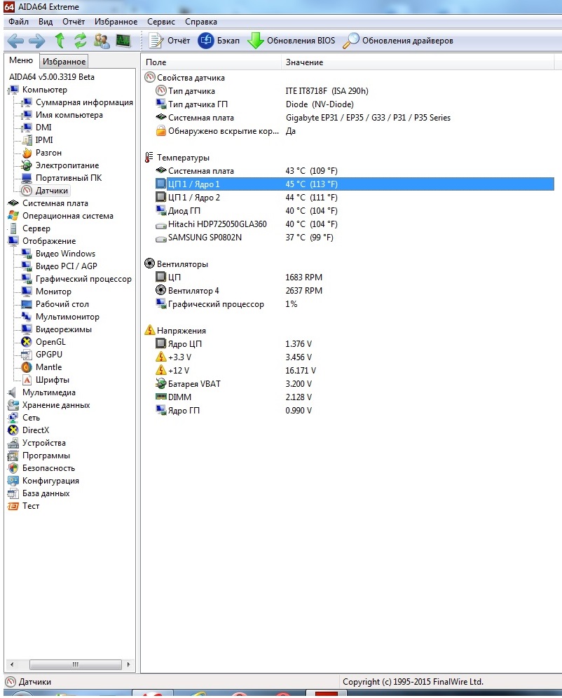

А теперь соль мессежа - помогите разобраться с вольтажом, ибо в нем я совсем 0. Имею на борту БП Микролаб 500W, правда 1 из вентилей у него давно встал колом.. Сейчас всё стоит на стоковых настройках, либо регулируется автоматом. Параметры вольтажа в прикреплённых файлах.
АИДА. Чипсет. Юг.jpg [ 239.85 КБ | Просмотров: 2909 ]
АИДА. Чипсет. Север.jpg [ 293.62 КБ | Просмотров: 2909 ]
АИДА. ЦП.jpg [ 252.82 КБ | Просмотров: 2909 ]
АИДА. датчики.jpg [ 166.65 КБ | Просмотров: 2909 ]
АИДА. SPD.jpg [ 227.8 КБ | Просмотров: 2909 ]

Итанкиполетят? У е2200 множитель больше можно при той же шине большую частоту взять.
Добавлено спустя 10 минут 12 секунд:
Fluder
Память выставить 400 МГц, тайминги 5-5-5-18
Множитель выставить 9(для начала)
Шину поднять до 333.
В результате память будет работать на частоте 667 МГц,а процессор на частоте 3 ГГц

Температуры в простое или в нагрузке?
Я бы для начала позаботился о хорошей вентиляции,прежде чем разгонять..Снимите крышку сфотографируйте что внутри и наклейку блока питания тоже.

Вольтаж, конечно, интересен при нагрузке; в покое около 40-41 на обоих ядрах держится.

Sweet&Bitter, а тайминги памяти разве не должны быть 5-5-5-15? Попробовал выставить предложенные значения, получилось на выходе 3.6 ГГц. Подскажите, где в биосе найти параметр памяти, чтоб поменять на 400?
Множитель вы оставили 11,если будет всё нормально работать оставьте,если будут вылеты понизьте.
Ну да,всё верно.
При базовой частоте 333,частота будет 667.При базовой частоте 200,память будет работать на частоте 400 МГЦ.
Sweet&Bitter => Ugly-Man
Регистрация: 10.01.2015
Так, разобрался - у меня гаджет боковой панели подвирал на 0.6 ГГц, по факту было 3.0, а он определял как 3.6. Теперь Аидовской гаджет прикрутил, всё в норме. В итоге доигрался до стабильных 3.4 ГГц, дальше повышать нет интереса, да и времени на крэш-проверку. Автоматический вольтаж вроде пока держится, системник особо не греется. Останусь на 2.8-3.0 ГГц. Пускай и не самый сильный разгон, но я и такому рад. Даже не думал, что такой старичок, как Е2200 вкупе с ОЗУ 800, способен хоть сколь-нибудь разогнаться :-)
Теперь осталось немного разогнать гиговый ASUS GT 430, и, при моих предпочтениях, забыть об апгрейде еще года на 3-4 ;)
