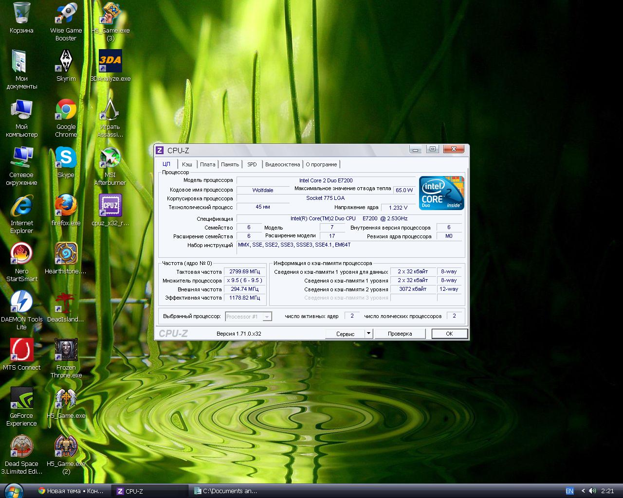

Салют всем! Пытаюсь разогнать свой старый настольный пк с core 2 duo E7200 2.53Ghz (9.5 x 266Mhz).

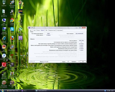

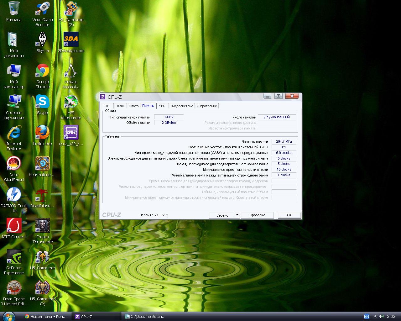

Пока смог разогнать только до 2.8 (9.5 x 295), выше комп не грузится (залипает на старте, потом сбрасывает настройки). Память выставил так: 533Mhz 5-5-5-15.
Скрины cpuz с новыми параметрами прилагаются
cpu.JPG [ 193.13 КБ | Просмотров: 2735 ]
ram.JPG [ 205.12 КБ | Просмотров: 2735 ]
Лично я думаю что не хватает напряжения, а регулятора напряжения в БИОСе нет.

1) Какая штатная частота памяти?
2)
Jamil писал(а):
Wolfdale 1333-D667 1.40
Имеется в виду вот это? http://www.asrock.com/mb/Intel/Wolfdale1333-D667/ Если это, то
Jamil писал(а):
подскажите пожалуйста что делать,
Снимать штаны и бегать! У вас мамка на 945 чипсете, который создавался под P4, и, ЕМНИП, официально вообще Core 2 не поддерживает, для разгона E7200 непригодна абсолютно. Напряжения роли не играют. Менять материнку, или вовсе переходить на более современную платформу, потому, что 7200 не самый гончий процессор, и вкладываться в навороченную плату под него смысла мало.

1) По идее должна стоять 333Мгц(667), но почему-то стоит заниженная 266Мгц(533)
2) Да именно это. Не знал, что все так печально...
Регистрация: 01.02.2006
Откуда: НиНо
Увы. Для работы с корками Intel выпустил 965-й чипсет, позже их поддержку прикрутили к 945-му и 975-му. Из-за существенно более низкого множителя, Core 2 сколько-нибудь значительно можно разогнать только на чипсетах, специально для него предназначенных. То, что делалось для четвёртого пенька, обычно просто не способно функционировать на тех частотах шины, которые требуются для разгона. Плюс, на 945 делались самые дешёвые материнки, со слабым питанием и биосом, не расчитанным на разгон. Ищи что-нибудь на P35/P45, полноразмерный ATX.

Регистрация: 02.02.2015
Спасибо и на том)
А есть ли какая-нибудь программка умеющая баловаться с напряжением??
Откуда: НиНо
Про "программки" забудь, разгон из-под винды кроме геморроя не даёт ничего. Повторяю, у тебя не в напряжения всё упирается, а в железо мат. платы.
