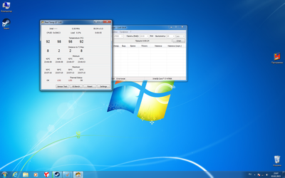

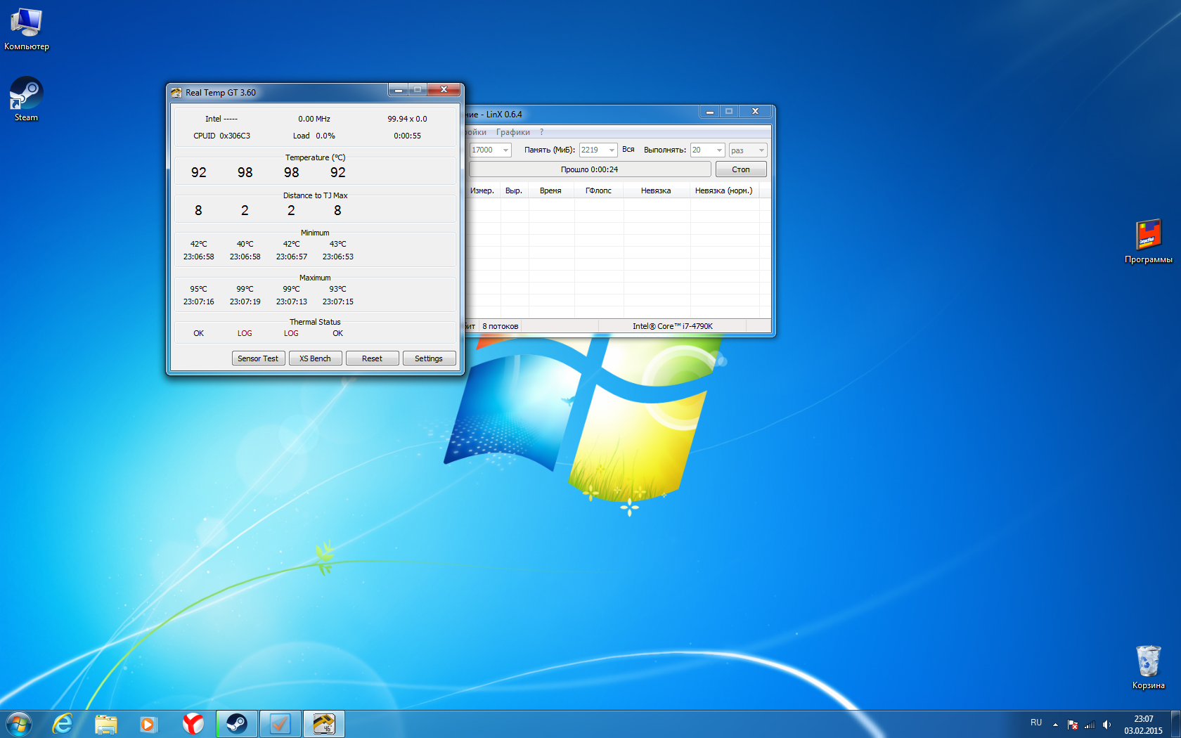

Ecowar писал(а):
ну так частота выше.Температура какая?
Суп можно варить
В сinebench 70-75, а нагрузка таже 100%
Варим суп.png [ 1.55 МБ | Просмотров: 1845 ]
RTX 3090 согреет сильнее, чем две девушки одновременно!
Все это уже в прошлом 4090 согреет сильнее, чем три девушки!
Если есть видеокарта RTX 5090 все девушки твои!
Регистрация: 02.05.2008
Откуда: скрепы
Фото: 58
F@tality
надпись LOG означает тротлинг.HOT кулер не справляется
вроде так.А какой вид твоего проца?Если ниже 1.050в при отключенном турбо,то неплохой проц.Всё что ниже ещё лучше
Запахло рывком.....
