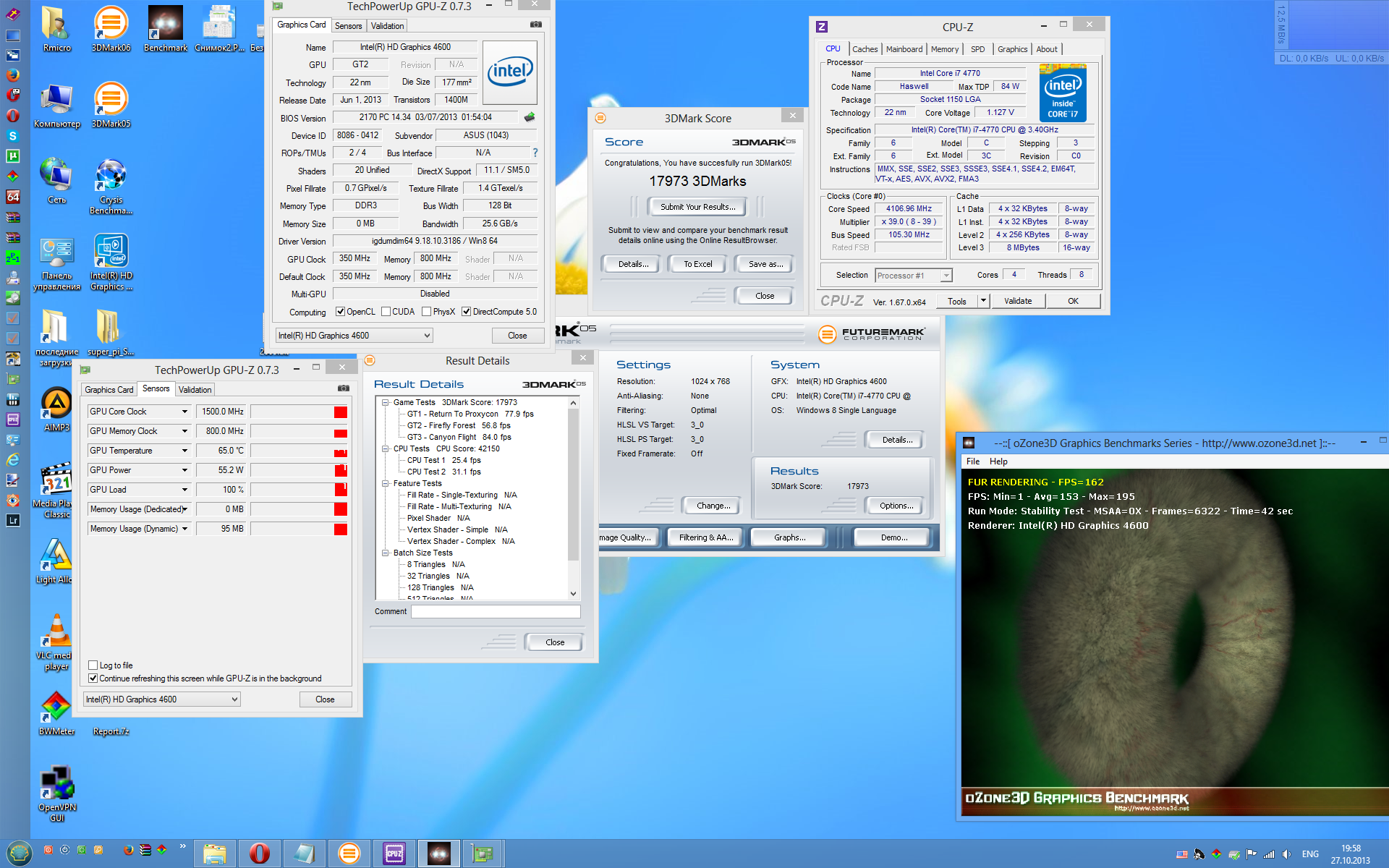

Разгон не предельный, но и не повседневный, что-то около 1580 мгц по графике помоему, забыл уже, год прошел.
05 марк - 17973
2005.png [ 1.09 МБ | Просмотров: 13495 ]

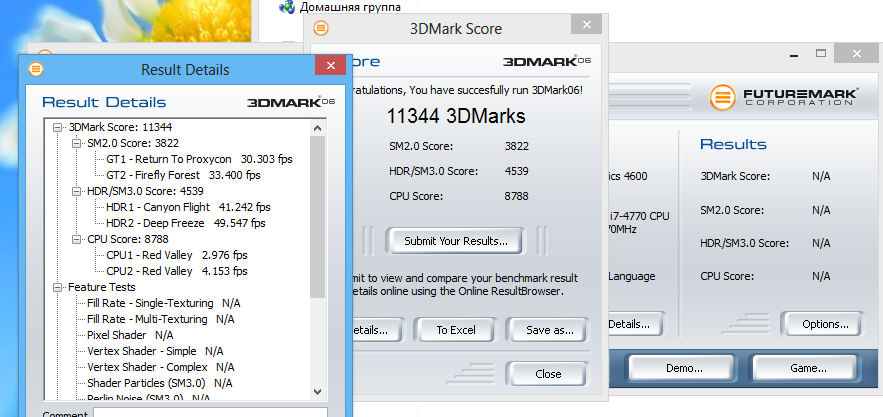

06 марк - 11344

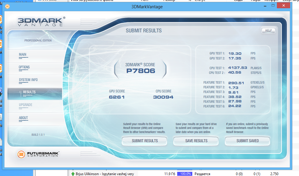

Вантаж - p7806
vantage.PNG [ 644.13 КБ | Просмотров: 13495 ]

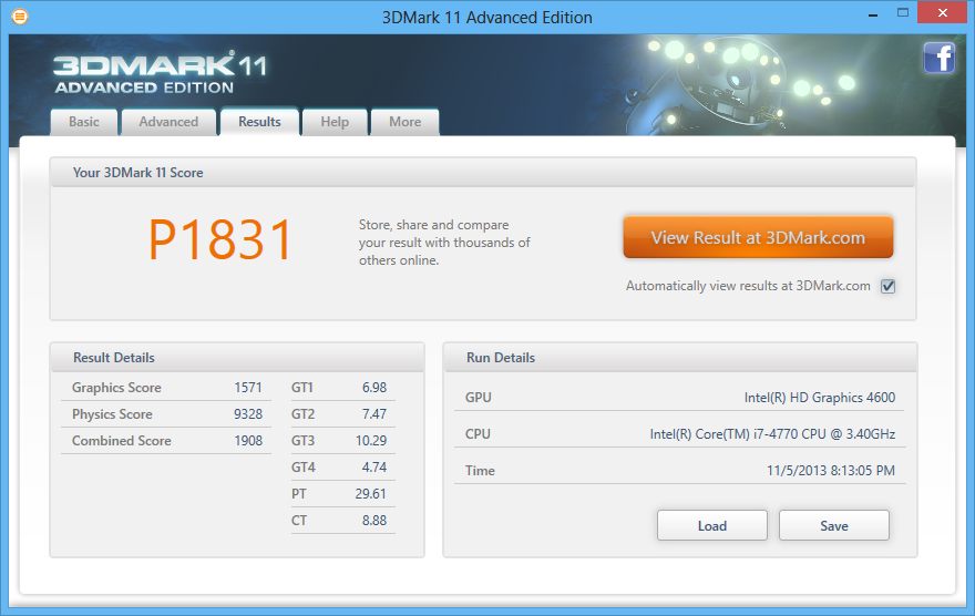

11 марк - p1831
11.png [ 180.31 КБ | Просмотров: 13495 ]

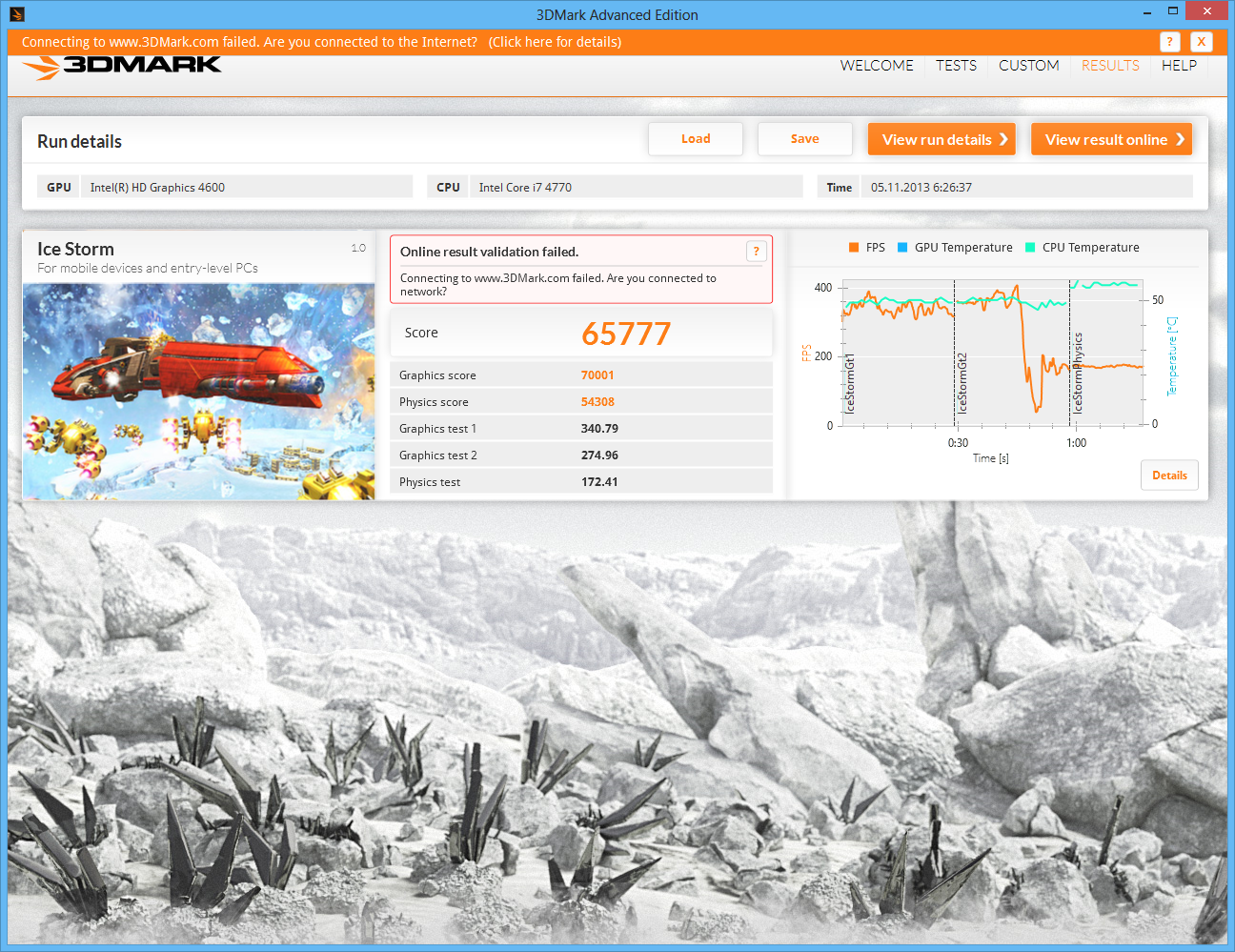

марк ice storm - 65777
3d mark13.png [ 1.32 МБ | Просмотров: 13495 ]

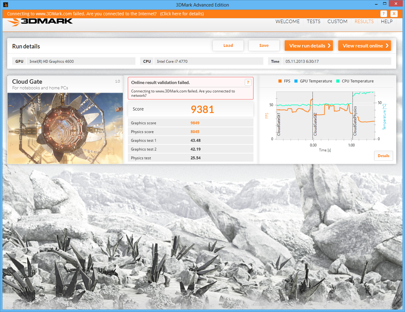

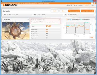

марк cloud gate - 9381
3d mark13 2.png [ 1.3 МБ | Просмотров: 13491 ]

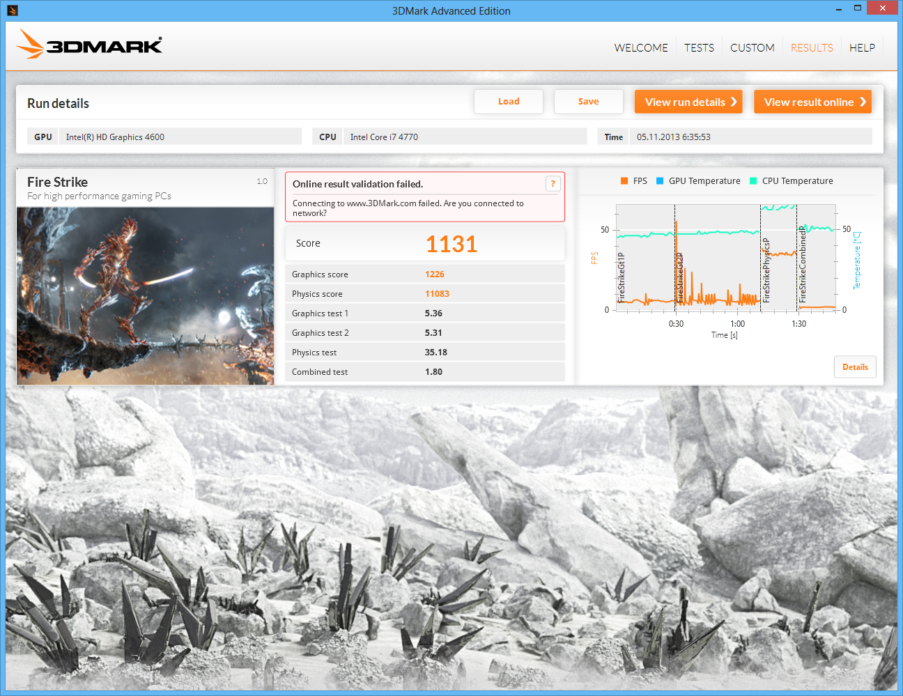

марк fire strike - 1131
3d mark13 3.png [ 1.28 МБ | Просмотров: 13491 ]

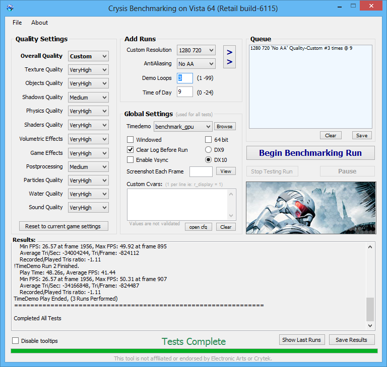

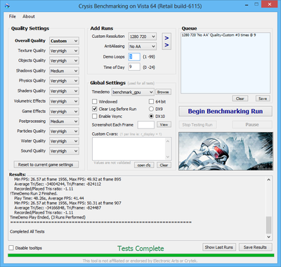

кризис на настройках см скрин
кризис.png [ 115.17 КБ | Просмотров: 13491 ]
