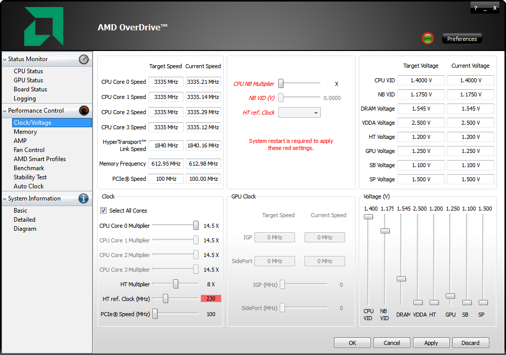

Большая просьба помочь с разгоном проц.
Изучил много материалов по разгону моего проца, но так и не смог разобраться. Решил сам да чуть не спалил.
Из того что я сумел найти.
Макс возможность разгон 3.6 ггц
При разгоне то такой частоты, надо повышать вольтаж.
При разгоне, повышаем частоту проц, его вольтаж, частоту шины и частоту памяти. Память иногда надо занижать частоту иначе будут глюки.
В моем БИОСе етсь авторазгон на 10% но его мне мало. Вручную я там не нашел множетелей...так что не смог через биос.
Скачал AMD OneDrive использовал функцию для н убов Auto clock и поднял до 3.4 ггц но начались глюки (пропал инет, пропали буквы где то) я мигом перезагрузил комп и сейчас все ок.
amd x4 635
16 gb ddr 1333 mhz вольтаж не знаю как посмотреть.
GTX 760 2 gb Palit
600 вт БП
куллер на проц залман CNPS
Разгон мне нужен потому что проц оказывается слабый и не раскрывает совсем видюху, в играх тормоза фпс 30-40.
Могу предоставить удаленный доступ если найдется человек, который сможет уделить 20 -3 минут своего времени.
Я тут он лайн 24 на 7 за темой слежу буду отвечать оперативно.

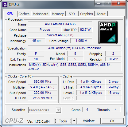

У меня стоит 220 оранж цвет если сделаю 250 становится красным цветом. Это нормально?

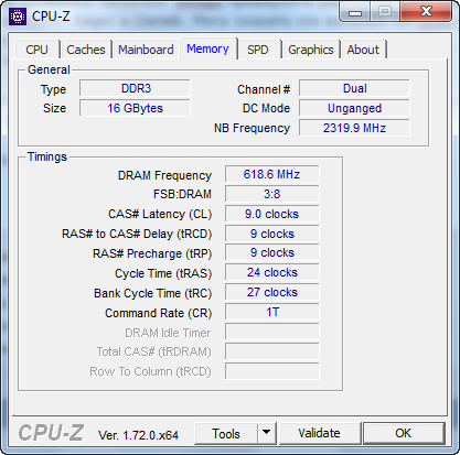

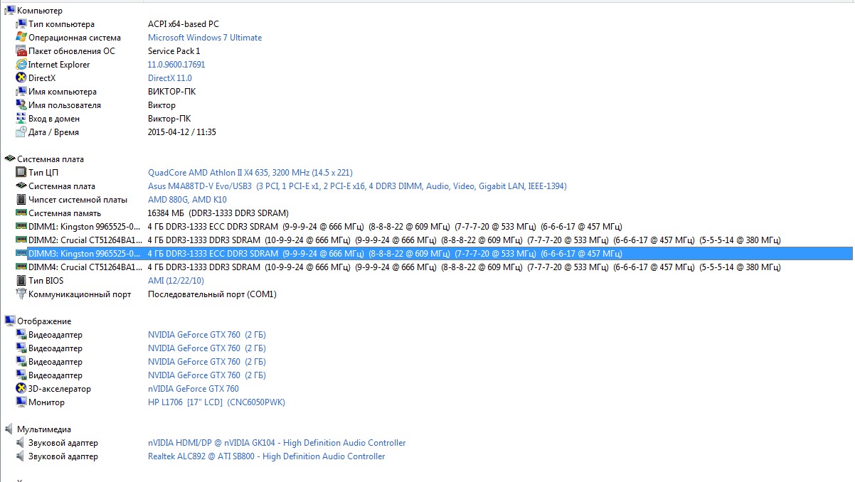

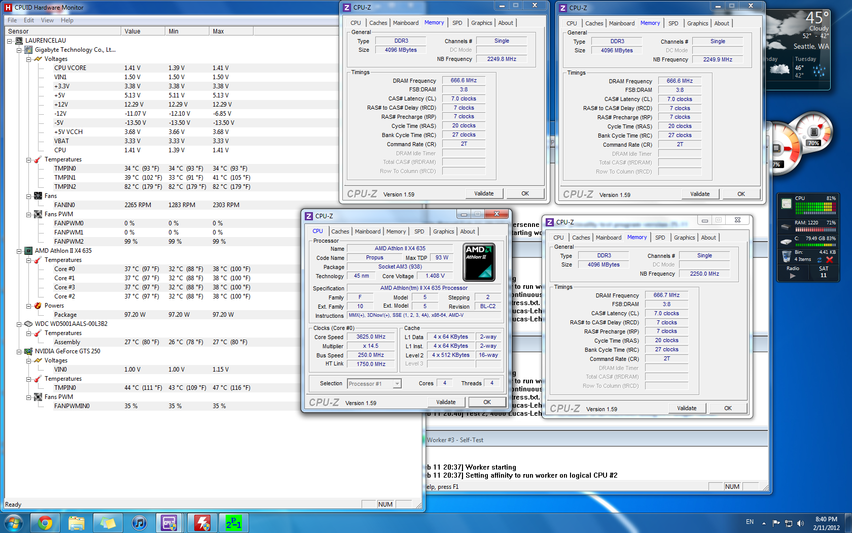

Вот что я нашел посмотрите скрин. НИЖНИЙ это не мой это тот что я нашел.
Добавлено спустя 8 минут 12 секунд:
http://www.overclockers.com/forums/show ... 4-635-help
вот интересная статья, я анг более или менее понимаю, но боюсь упустить что то важное.

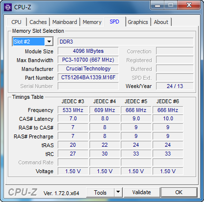

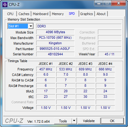

Я тут понял что единственный верный способ это поднять напряжение на проц. Что касается памяти то он говорил про однокональную и двух канальную. У меня 4 слота 16 гб причем планки разные 2 от Crucial и 2 от Kingstom. Возможно стоит извлечь 2 на выбор?

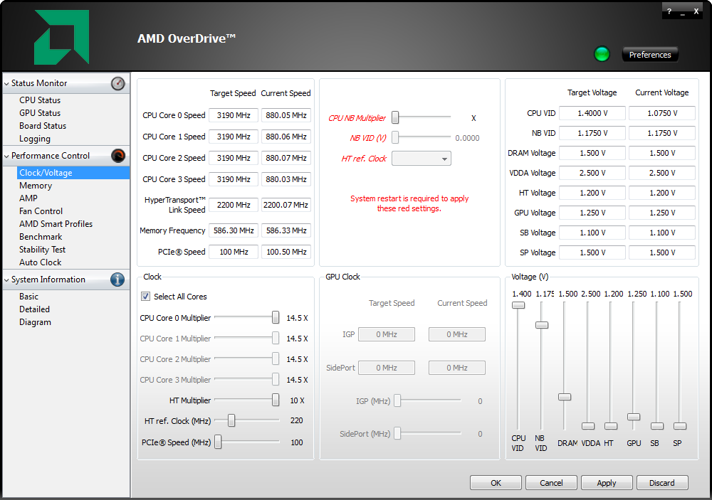

Я уже пробовал. 230 это предел далее лаги. Охлаждение куллер CNPS но проц темп макс 50 граудсов.
Шум и темп мне все равно главное производительность.
Вот скрин с макс результатом когда комп стабильно работает.

Gamblerpro, ну 3335 это уже хороший результат.
Странно, что выше 230 не хочет. Попробуйте зафиксировать NB (северный мост) и шину HT на 2000мегагерц с помощью их множителей. А потом попробуйте дальше поднять щину Fsb.

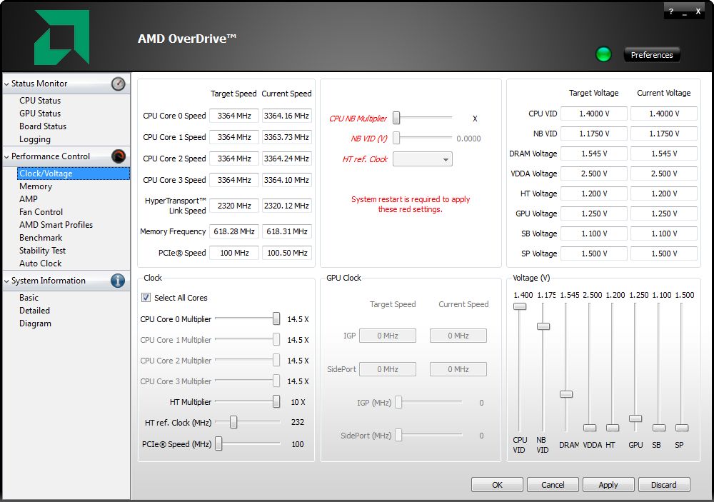

Автор, на скриншоте из AMD overdrive видно, что частота шины HyperTransport у вас равна 2320 мегагерц. Если вы внимательно читали факи (видимо не очень), то должны знать, что разгон этой шины ничего не даёт. Он лишь может препятствовать разгону проца. По этому ищите у себя в биосе параметр с названием "HT ratio" или "HT Multiplier" и поставьте его в положенте X8. То есть частоту гиперьранспорта нужно всегда держать близкой к стоковой (то бышь к 2 гигагерцам).
Если эта манипуляция не поможет, то переходим к следующему.
"Northbridge". На скрине из CPU-Z видно, что у вас скорость северного моста сейчас 2319Мггц. Проделать нужно то же самое. Найти в биосе параметр "NB Ratio"/"CPUNB ratio"/"NB multiplier" и зафиксируйте тпк же на x8.
Регистрация: 12.04.2015

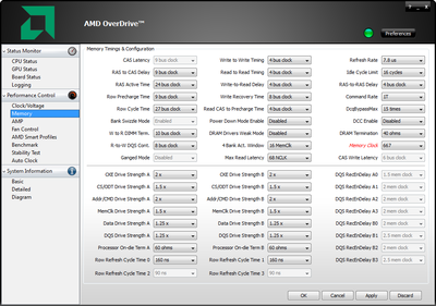

Вот скрин сделал как вы и сказали, частота шины стала 1800, далее просто поднял HT ref clock На 5 едениц и система начала лагать. Не стал ждать синего экрана понизили обратно.
Добавлено спустя 6 минут 35 секунд:
Когда я в программе AMD one Drive поменял показатель CPU NB multiplier как вы сказали х 8 то у меня комп завис при перезагрузке и не включился, пришолсь вынуть бататрейку.

Да удали нахрен этот amd overdrive. И никогда большетне устанавливай:)
Запомни как правило ::: Если хочешь разгонять, то всегда делать это все в биосе. И только в биосе!!!
(Я надеюсь ты вольтажи хоть через overdrive не трогаешь? Иначе это может быть чревато.)
