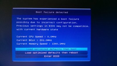

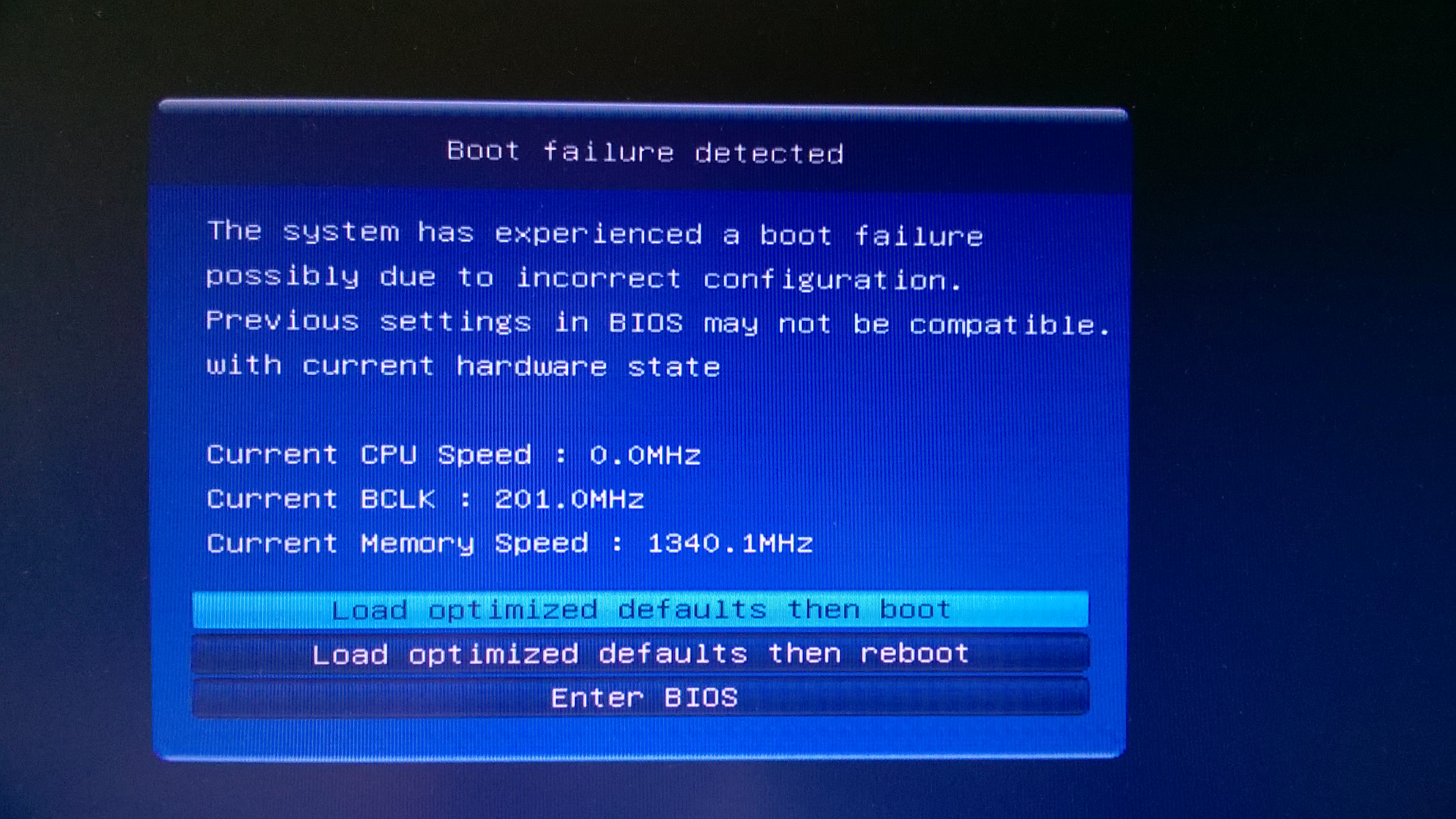

Dick32 Что делать комп не загружается.
Комментарий к файлу: Комп не загружается, хотя все выставил как у вас.
2.jpg [ 1.64 МБ | Просмотров: 7121 ]
1.jpg [ 1.82 МБ | Просмотров: 7121 ]

Ты меня наверное не понял, комп не загружался при таких настройках, я все сбросил и все загрузилось.

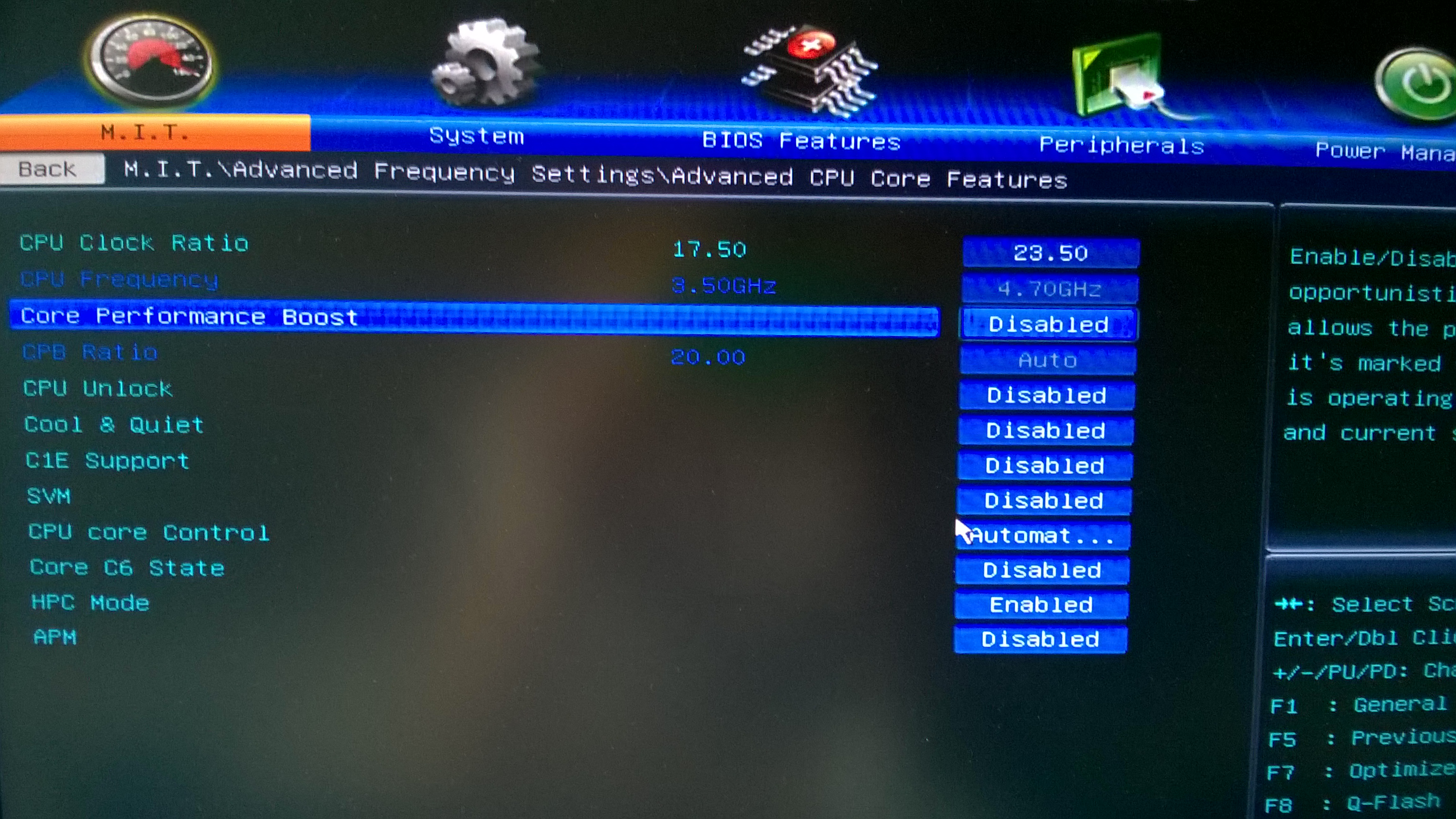

Наоборот, все понял: сделал недавно себе фото настроек биоса (с разгоном) перед тем как переустановить новую версию биоса, чтобы потом легче было вернуть разгон (посмотришь - поймешь принцип).
Только у меня там разгон без поднятия напруги на CPU и 2 ядра залочены (своеобразная оптимизация так сказать под WOT)
https://ibb.co/Sf1jB85

Ты заводишь его на 4700, надо смотреть какое напряжение стоит на процессоре, пока сбавь частоту до 4200 и смотри напряжение на проц, больше напряжение чем 1.45 на процессор не ставь!
Если будет стабильно работать на 4200, то с каждым разом прибавляй по 100мгц на процессор, та частота которая будет работать стабильно и есть максимальный разгон твоего процессора, не забывай, что все зависит от конкретного экземпляра.

Ну, а если поставить как ты сказал на 4200, то какое напряжение вместе с ним поставить? и почему у тебя CPB ratio 21, а у меня 20?
Регистрация: 04.09.2014
Откуда: Оттуда
Для 4200 хватит где-то 1.3 или 1.35 но у всех по разному, 1.4 это золотая середина, больше 1.5 я бы не стал ставить!
У тебя 20 так и должно быть, этот параметр не трогай! Там камень другой 8350!

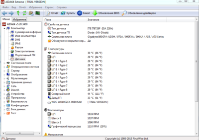

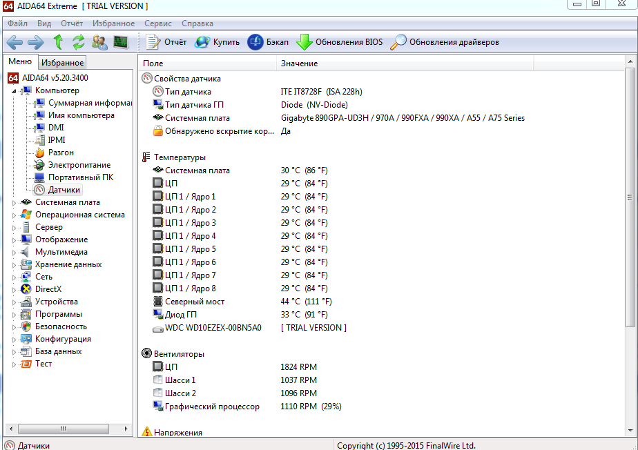

Попробуй 1.45 или ближе к 1.5, что там есть 1.475 или 1.490? В корпусе кулера стоят на вдув и выдув? Если нет то надо смотреть какая температура на проц и мать!

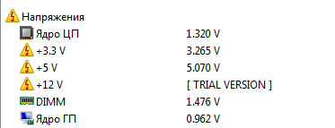

А вот это что такое? я ставил напряжение 1.490, а тут какие-то больше цифры)
131313.PNG [ 7.07 КБ | Просмотров: 6982 ]
Откуда: Оттуда
Ultimated писал(а):
комп просто выключился
Сработала защитная система от перегрева, смотри на температуру процессора и матери во время тестов!
