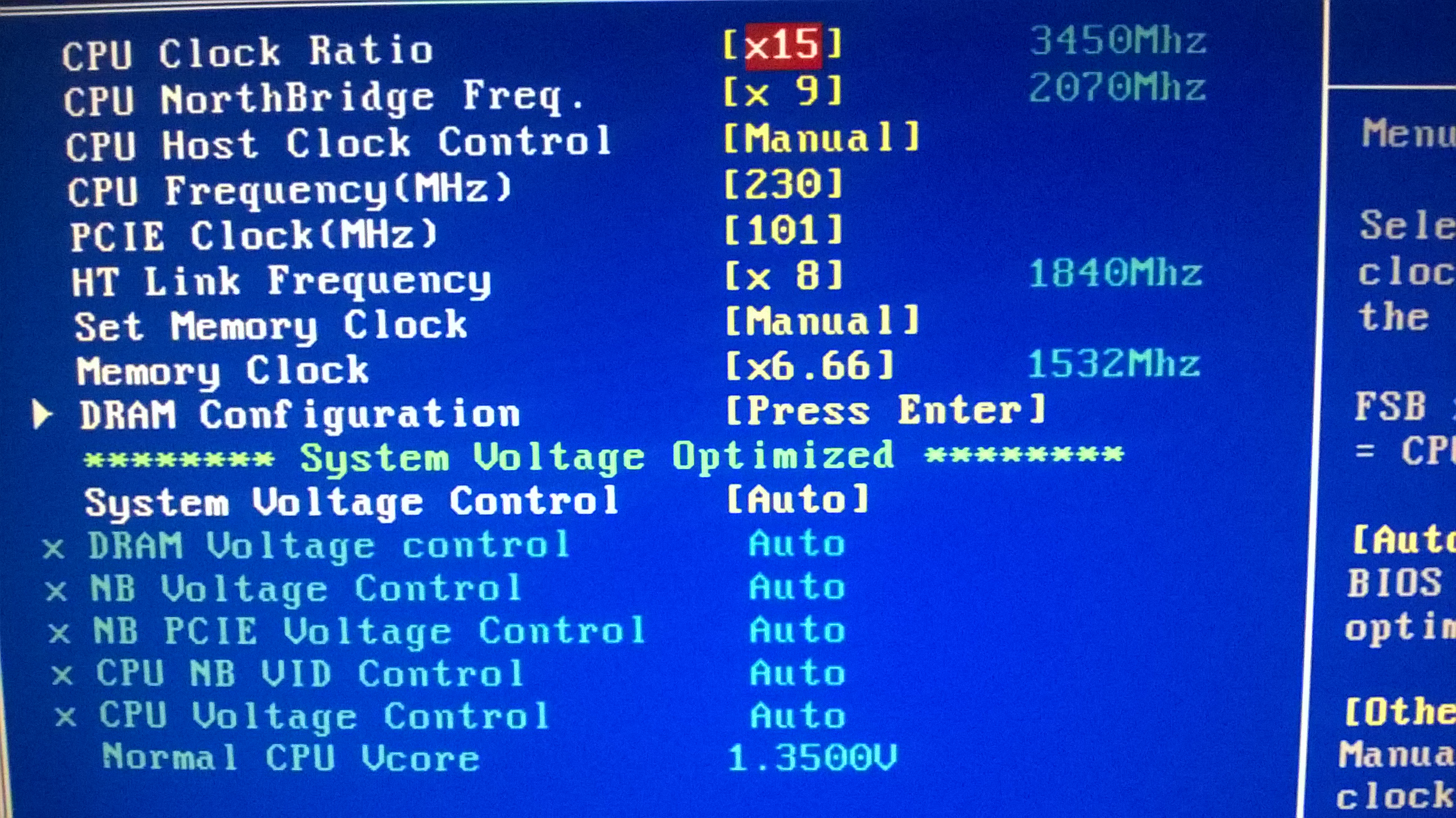

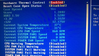

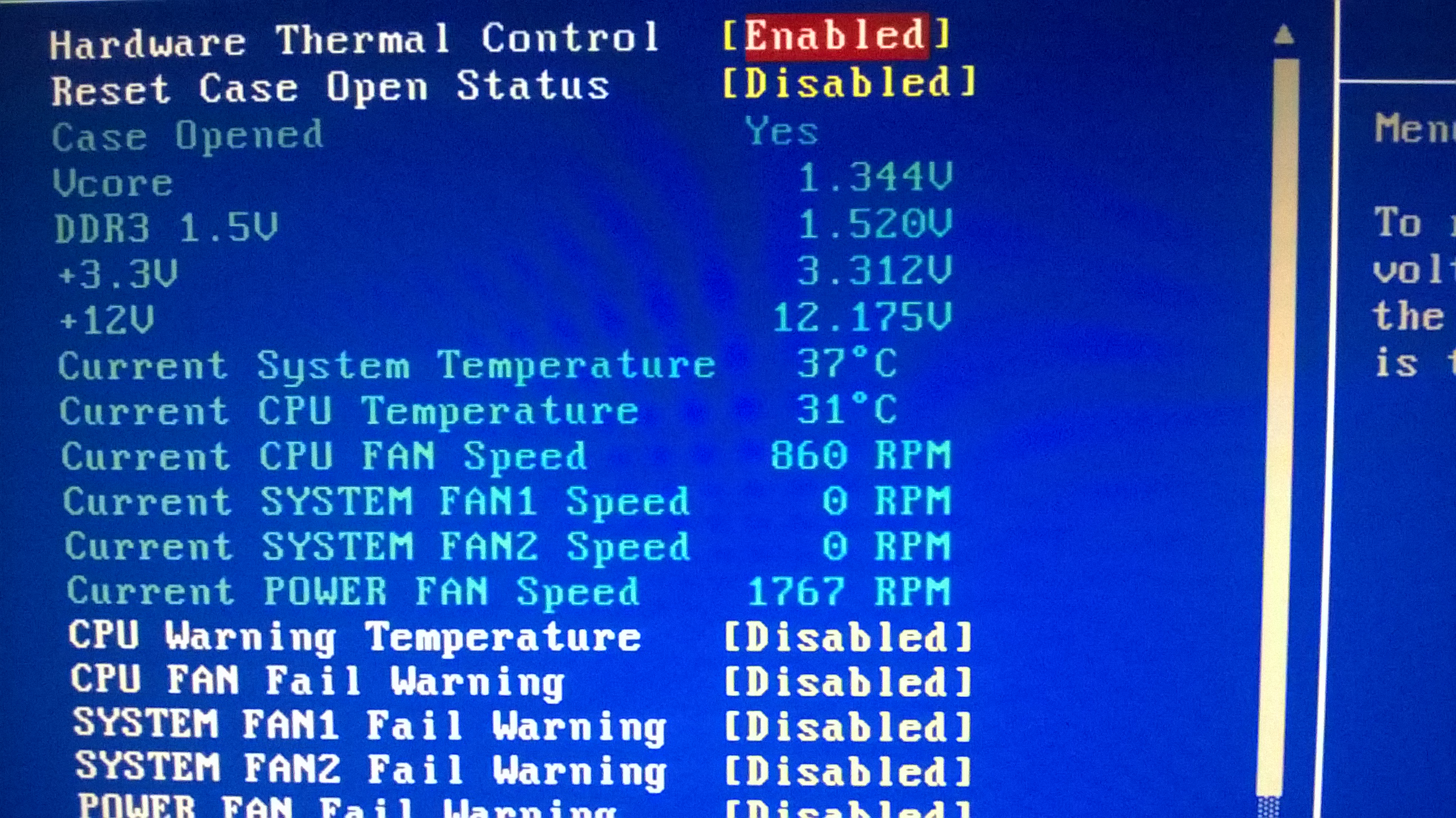

Доброго времени суток Уважаемые. Нужна Ваша профессиональная оценка моего ПЕРВОГО разгона. Подскажите пожалуйста, что не так..
Конфигурация:
Мать - Gigabyte GA-MA 770t-UD3
Камень AMD Phenom ii X4 945 3.00 Ghz
Видео - Gigabyte GTX 660
БП - 450 Вт.
После такого разгона (см. скрины биоса) - тест ОССТ пройден, температура в играх не превышает 43 градуса, в простое 31-33.
Вроде все ничего, но 1 разок после 3х часов игры в WOT - вылетел синий.. Подскажите в чем дело.

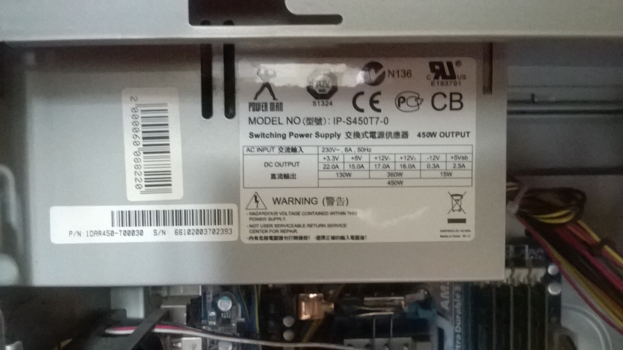

Хотя бы модель БП указали, может там кодеген, который надо и без разгона выкидывать...
Регистрация: 25.05.2015
Ну если умножать на 1.3, то мой старенький БП в 450 Вт конечно уже не тот))) я в принципе грешил на него.. Но хотелось как всегда мнение умного человека. Большое спасибо. При замене бп есть ли смысл дальше подразогнать систему? и какими параметрами манипулировать далее?

Вот модель БП)
WP_20150525_004[1].jpg [ 1.41 МБ | Просмотров: 1954 ]

Бп стремненький :D

vork777 писал(а):
(карта+проц+50 вт все остальное) х 1,3
Для обвинения БП домножать на 1.3 явно не надо. Это для выбора БП с запасом.
Для двойного стресс-теста данного Inwin-а действительно впритык, но WoT - не двойной стресс-тест, тут вряд ли виноват именно БП. Больше похоже на нехватку напряжения на ядрах (тем более WoT грузит именно процессор).

Ну если так прикинуть - камень 95Вт + видео 140Вт + 4 планки оперативной по 2 Гб 40Вт + оставшееся 20 Вт = под 300Вт на 12В, выходит все в норме, так?

Bacullu4 писал(а):
камень 95Вт
В разгоне-то больше - с 3000 до 3500 где-то ватт до 130-140 повысится. А вот память по 10 Вт не потребляет (при таком потреблении был бы необходим радиатор). Тут именно ~50 Вт по 12В к CPU и GPU нужно добавить - это более правильный расчет для двойного стресс-теста (CPU + GPU). Итого около 330 Вт по 12В. У Вас есть 360, хотя что там со стабильностью 12В на такой нагрузке - неизвестно (тут уж только мультиметр в руки и измерять).
Но это двойной стресс-тест. А в WoT нагрузка будет меньше - это процессорозависимая игра, ВК она на 100% не должна грузить. Именно отсюда и следует необходимость стабильности в первую очередь процессора.
3 часа WoT? Вот соответственно и оставьте на 3 часа OCCT в режиме нагрузки только CPU - так будет более понятно, стабилен процессор или нет.
360 W у этого блока было очень давно ( было ли ? ). С течением времени параметры блока ухудшаются.

vork777 ухудшаются они не катастрофически- может на 3-5%. Исправный блок должен без проблем эту систему тянуть

БП в помойку, напряжения докинуть пару шагов и тестировать.

Warlord А чего у вас такие выводы? Я гонял на примерно таком же блоке GTX 480 + core i7 2600- без разгона. Вы думаете что разогнанный чуть чуть феном 945 и карта - ПЕЧ 660 жрут больше? Я уверен что нет

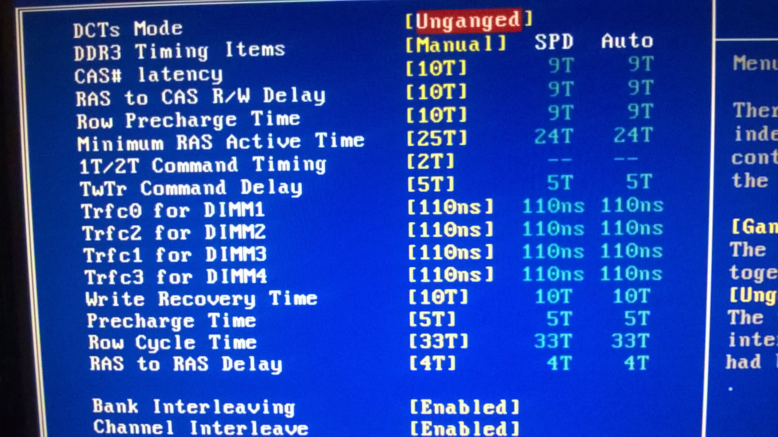

Bacullu4
последнюю белую строку на нижнем снимке выставляем "мануал", и все что ниже прописываем вручную...
если изменений не произойдет: повышаем напругу на память и на проц на 1-2 шага
https://ibb.co/Sf1jB85
Снизил пока что шину до 225, все без проблем.
