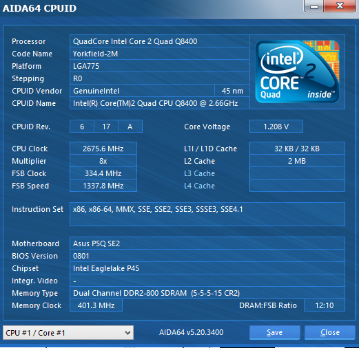

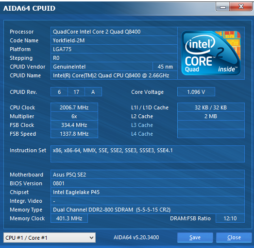

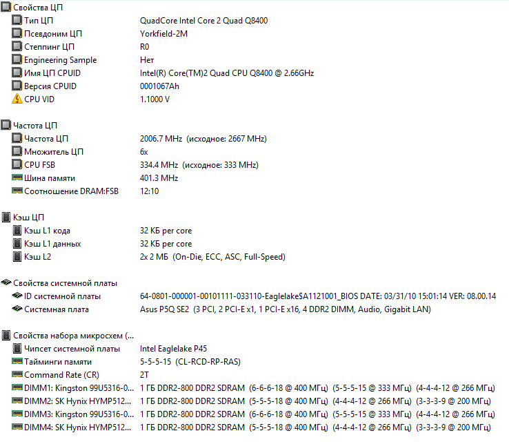

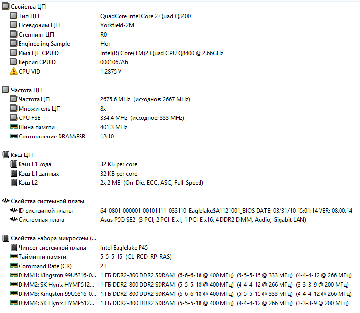

Знаю, что уже есть давняя тема, более того ее создавал я со старого аккаунта. Тогда я забил на разгон, ибо шугаюсь трогать вольтаж чего бы то ни было. Скажите пожалуйста, сколько можно на этой материнке обычным подъемом шины разогнать? Все что сейчас сделано - это как и тогда: поставил оперативку на 800 мгц (исходник 667 по auto). 1.png и 2.png это проц в покое, 3 и 4 это под 100% нагрузки (под тестом стабильности AIDA64).

4.png [ 132.24 КБ | Просмотров: 1621 ]
3.png [ 36.25 КБ | Просмотров: 1621 ]
2.png [ 133.54 КБ | Просмотров: 1621 ]
1.png [ 30.95 КБ | Просмотров: 1621 ]
