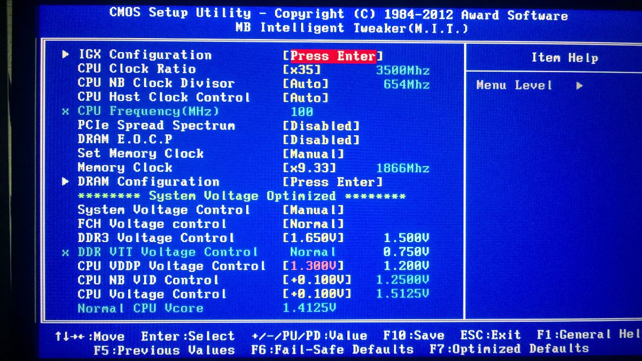

Задача - разогнать эту систему так, чтобы тянуло BF3 в 720p.
настройки BIOS
UDwzDphtLwo.jpg [ 283.64 КБ | Просмотров: 2470 ]

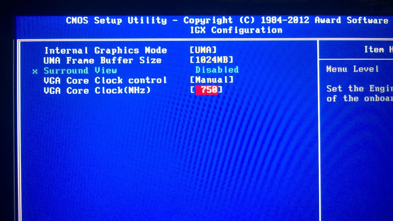

Комментарий к файлу: Настройки видеоядра
Wc_BJOd5o7o.jpg [ 208.25 КБ | Просмотров: 2470 ]

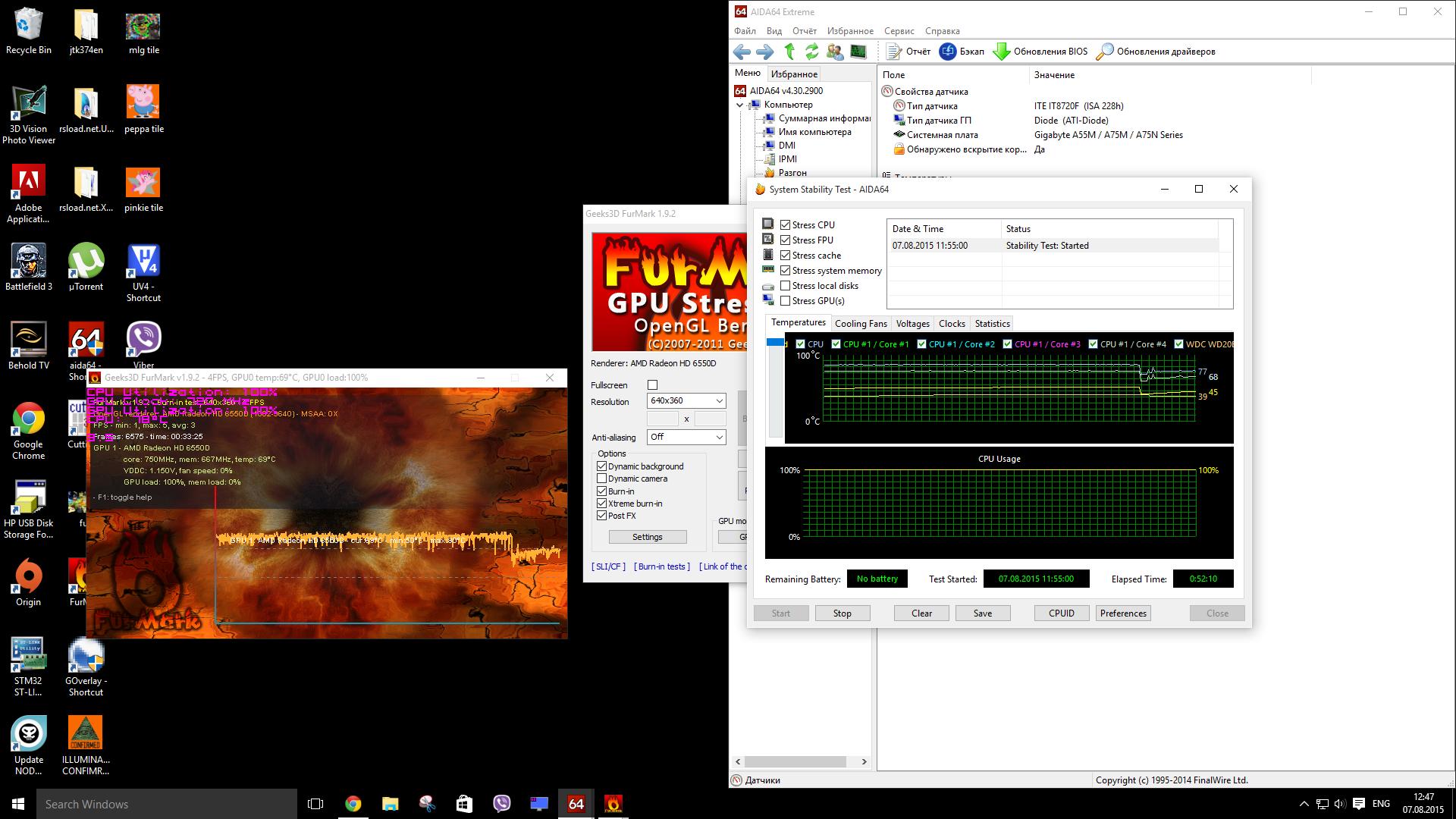

С этими настройками система работает достаточно стабильно, пока не запущены 3d приложения. Через 5-10 минут furmark или bf3 система выключается, независимо от температуры CPU (датчик GPU показывает какую-то ересь - на 15-20 градусов ниже процессора). Подскажите, какой из пунктов BIOS отвечает за напряжение на видеоядре, и что за пункт "CPU NB clock divisor".
температуры
Комментарий к файлу: Температуры

Здесть есть некоторое количество информации, возможно окажется полезным.
http://www.guru3d.com/articles-pages/amd-a8-3870k-review,9.html
Регистрация: 21.03.2014
Grrr Не совсем ясно, что значит "MainPLL" в этой статье. Это частота процессора? Получается, что частота GPU регулируется не в меню IGX Configuration, а этим самым делителем (CPU NB clock divisor), верно?
Регистрация: 19.06.2011
исходя из статьи вроде бы да. У меня, к сожалению нет амдшной платформы, по этому посмотреть не могу.
