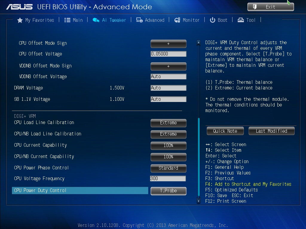

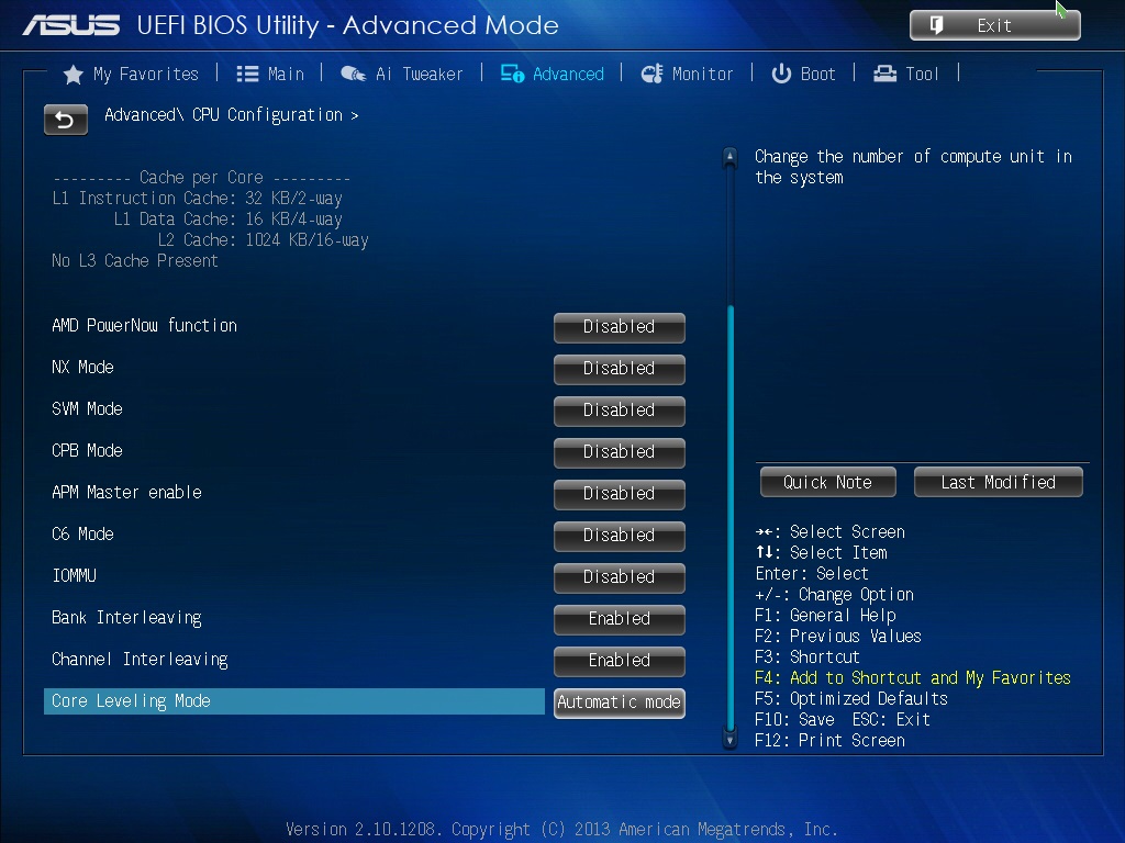

Сбрасывает частоту при любом повышение напряжения. Грешу на перегрев цепей питания, но не уверен, сбрасывает сразу же после превышения температуры в 60 градусов, "профессионалов" говорящих что это перегрев процессор, прошу проходить мимо...
Asus a78m-a
amd 760k
gammaxx 200
Тестирую с помощью prime95. Укажите на ошибку, скрины bios прилагаются.
3.jpg [ 189.63 КБ | Просмотров: 3173 ]
2.jpg [ 222.17 КБ | Просмотров: 3173 ]
1.jpg [ 188.28 КБ | Просмотров: 3173 ]

На материнке нет радиаторов на VRM, там наверняка температура за 100 градусов в нагрузке. Можете потрогать. Если получите ожог, то да, перегревается. :)
Впрочем, это известная и давнишняя болезнь AMD процессоров и бюджетных материнок. Улучшайте охлаждение VRM, улучшайте охлаждение к ворпусе, поставьте радиаторы на VRM, можете попробовать undervoltage CPU дабы снизить нагрузку на VRM... Не понятно, зачем приобретать такой геморрой? Впрочем, каждому свое...

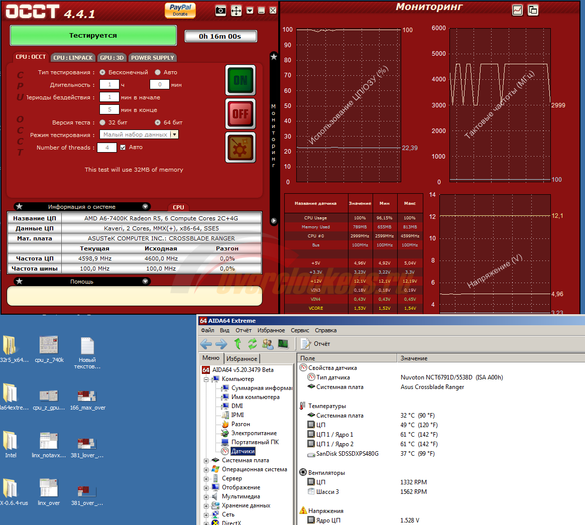

А зря. Оно так и есть: при превышении значения температуры ~+60 происходит сброс частоты процессора.
Просто для примера 7400K:
203_big.png [ 209.45 КБ | Просмотров: 3122 ]

Перегрев подсистемы питания процессора.
В общем, у Вас тут просто полный комплект: кипит всё, что только может.
