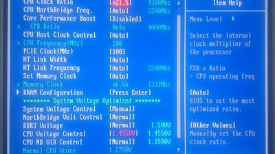

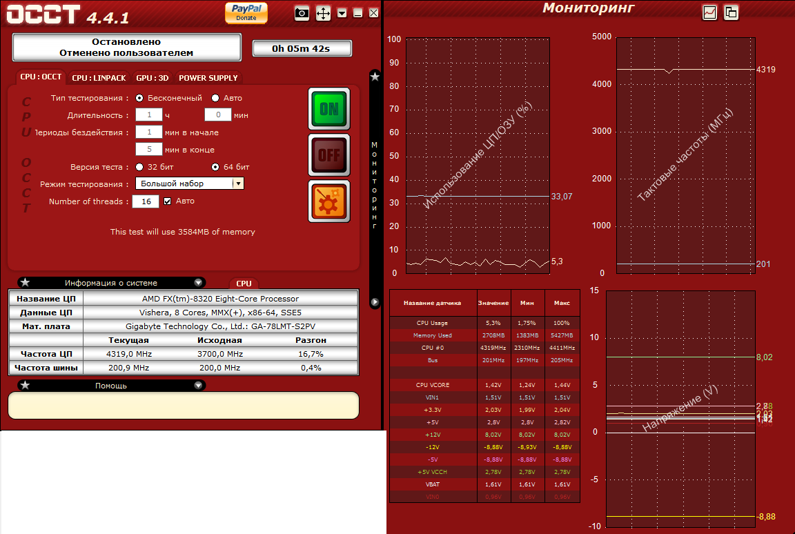

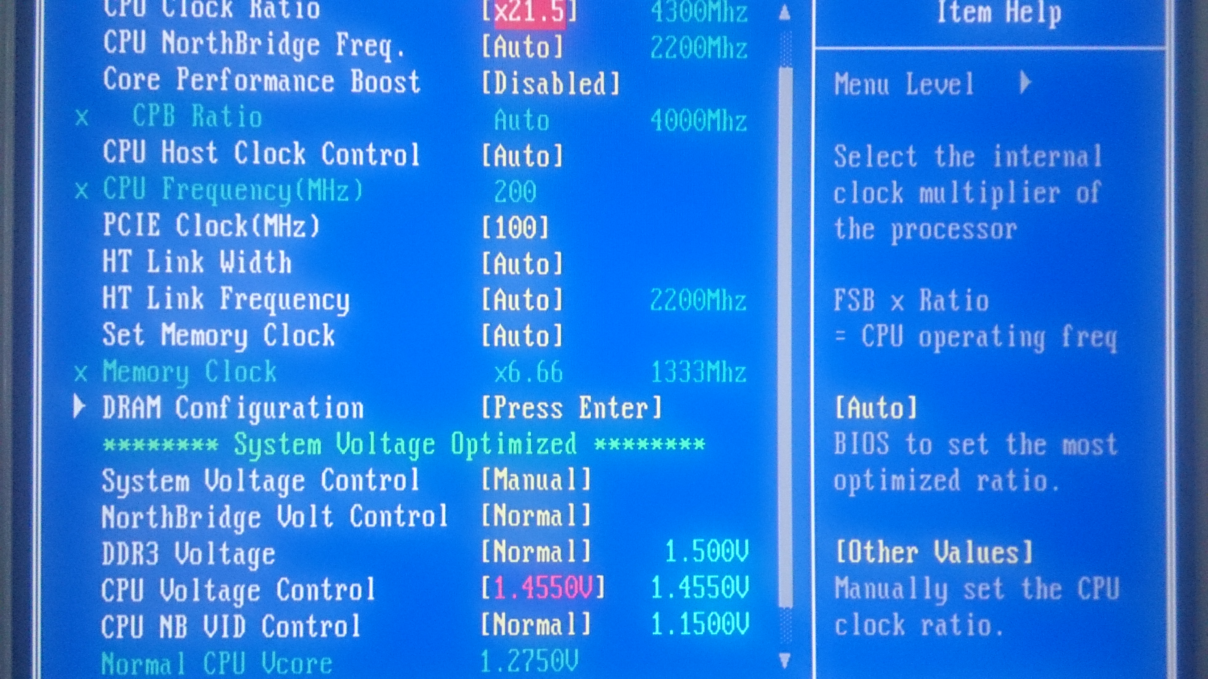

amd fx 8320 клокнул до 4.3 на матери GA-78LMT-S2PV (rev. 5.0). Напругу поставил 1.4550, по при осст вот что получается, спустя немного времени нагрузка, напруга и множитель вместе падают. Все примочки в биосе отключены. И это нормально что у меня не по одной цепи не соответствует вольтаж?
Добавлено спустя 4 минуты 56 секунд:
Вот собственно настройки.
DSC_0012.JPG [ 2.33 МБ | Просмотров: 1475 ]
DSC_0011.JPG [ 2.48 МБ | Просмотров: 1475 ]
1.png [ 103.82 КБ | Просмотров: 1482 ]

Не вижу проблем. Думать надо было, прежде чем покупать такой шлак (я про материнку). Разгон у АМД давно уже не бесплатный (у Интел аналогично).

SAARussian перегреваются цепи питания мп, похоже. Что вообще по температурам? кулер, корпус и блок питания какие?

В игры можно свободно играть 4.4 держит постоянно, а вот в осст до 4.2 надо сбавлять, но все равно будет скакать 4100 - 4300 (но наверно это нормально). Тем не менее 700мгц или же 200 МГц если считать стандартный буст, так же для игр можно свободно 4.4 ставить и все это за 1.6к. Не хороший ли выбор?

Всё датчики которые имеются есть на скриншоте
Добавлено спустя 15 минут 14 секунд:
Только на 128 не смотри, это баг какой то, на самом деле там 50

SAARussian радиатор на питании материнки как на ощупь? Если горячий, попробуйте на него обдув какой-то организовать, ну или разгон поменьше, как комрад советует.

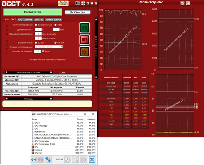

Вот 4200 на 1.3350, хорошо - стабильно?

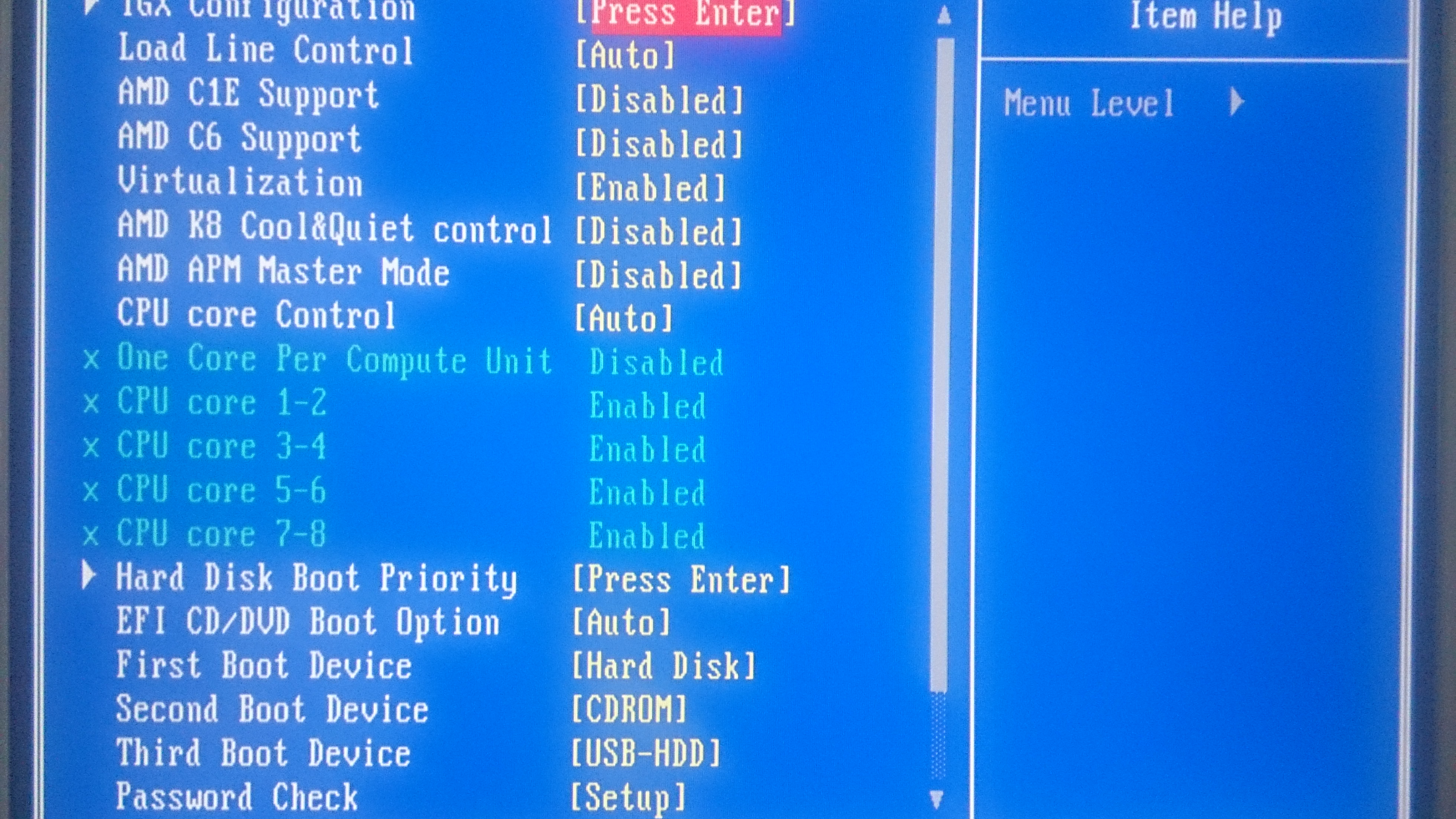

Кстати кто нибудь скажет что нибудь о примочках, там о Virtualization и прочем, что лучше включить или выключить, искал на просторе рунета в итоге в общему мнению не пришёл, потому что кто то говорил всё лучше выключить, кто то говорит что qnq и c1 нужны

Корпус нужен хорошо продуваемый,принудительный обдув зоны VRM на материнке и замена термоинтерфейса на всех радиаторах что на материнке что на процессоре (MX4) .
