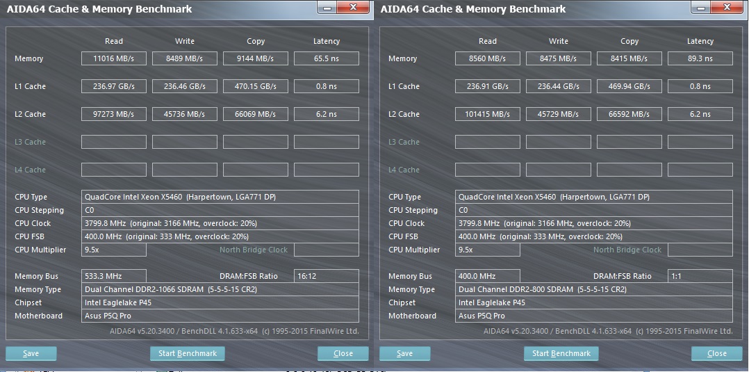

День добрый, оверклокеры, суть темы проста- нужен совет в разгоне системы.
Собственно, вся информация на скриншотах, а интересует следующее: есть ли смысл дальше разгонять систему? и если да, то как?
До создания этой темы тактовая частота памяти была принудительно выставлена на 1066 и система чувствовала себя замечательно, но при попытках спокойно посидеть в no more room in hell или в том же самом dayz sa выпадала ошибка: инструкция по адресу "" обратилась к памяти по адресу "" и память не может быть "read", или же схватывал бсод: Page Fault in Nonpaged Area(gxgmms1.sys). В этот момент я смекнул, что проблема в памяти, а точнее в соотношении dram и fsb, свел 1 к 1, и все вроде как встало на свои места, но печалит тот момент, что память работает на 800 частоте. Заранее спасибо откликнувшимся.
Комментарий к файлу: Тесты с frequency 1066 и auto (800).

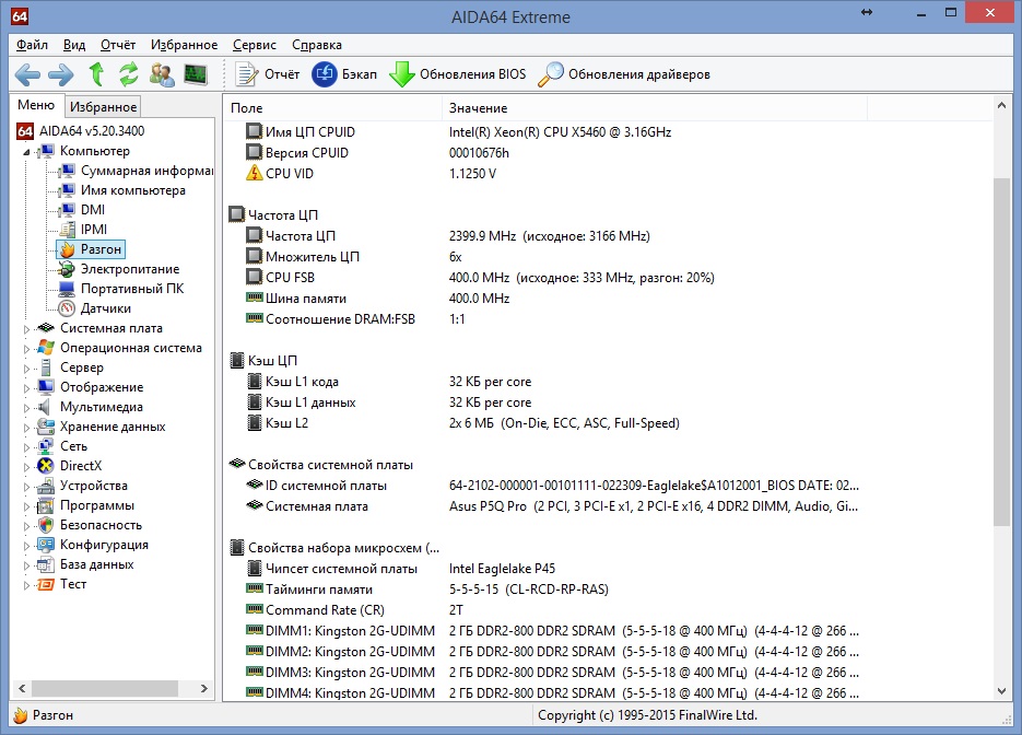

Комментарий к файлу: Данные по разгону.

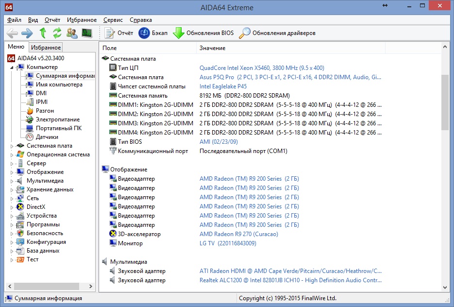

Комментарий к файлу: Информация по системе. Стоит 8.1.

Shizowing поставь делитель 2,4 (при 400 шине память будет 960) возможно надо добавить напряжение на северный мост или память. а в идеале 450 шина, память 1080.
Стоп, делитель 2 к 4? Так у меня начались проблемы когда делитель был 3 к 4. разве тут есть смысл?
