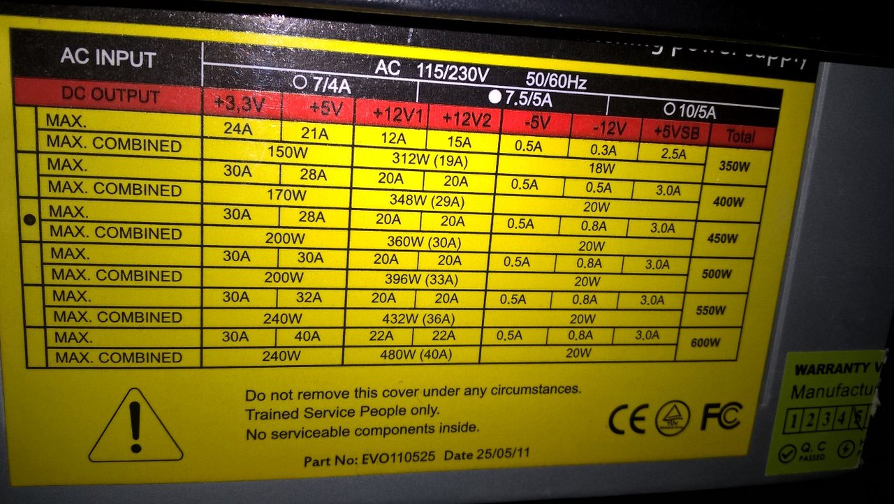

7. БП 450w новый не покупал, все что знаю о нем надписи на блоке здесь

Вопрос по поводу блока питания. Дело в том что БП который сейчас стоит у меня на 450W и там только один 4 пиновый кабель для подключения к мат плате. А на моей материнке "Z97-G43" 8 пиновый разъем. Так вот я подключил пока нет другого БП только этот 4 пиновый. И тут как бы напрашивается вопрос, ничего ведь в этом страшного нет ? Может есть переходник какой для подключения еще 4 пин или уже купить БП например 600w с разъемом 4x4 или 1x8 CPU?
