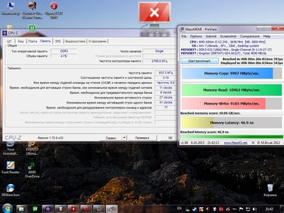

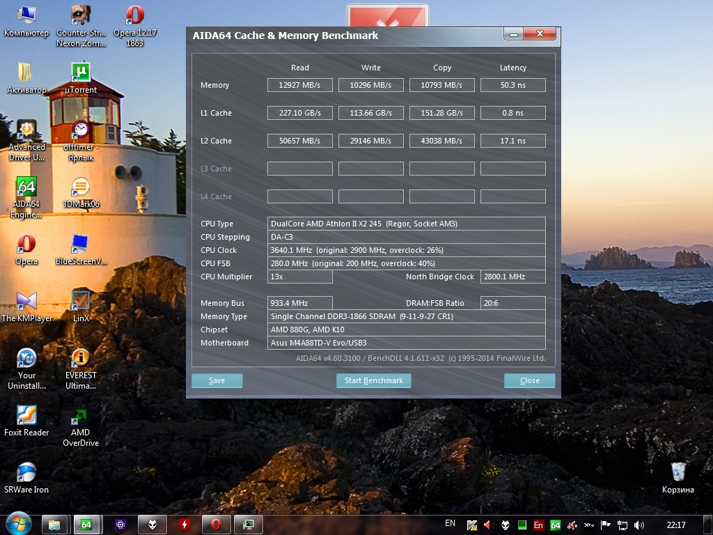

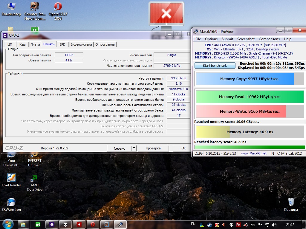

Продолжаю мучать этот проц. Нашел интересный момент, когда снижаешь множитель до 13 , с 14,5 , то проц через делитель работает на памяти 1866, через FSB fsb 280. А по спецификации, у него нет множителя для этой памяти ))))
Мать M4A88TD-V EVO/USB3,
Память DDR3 1333 MHz KVR1333D3N9/4G, одной планкой
Собственно ТЕПЕРЬ ВОПРОС насчет контроллера памяти. Память я выставил 1866 , напряжение 1,7v, тайминги 9-11-9-27.

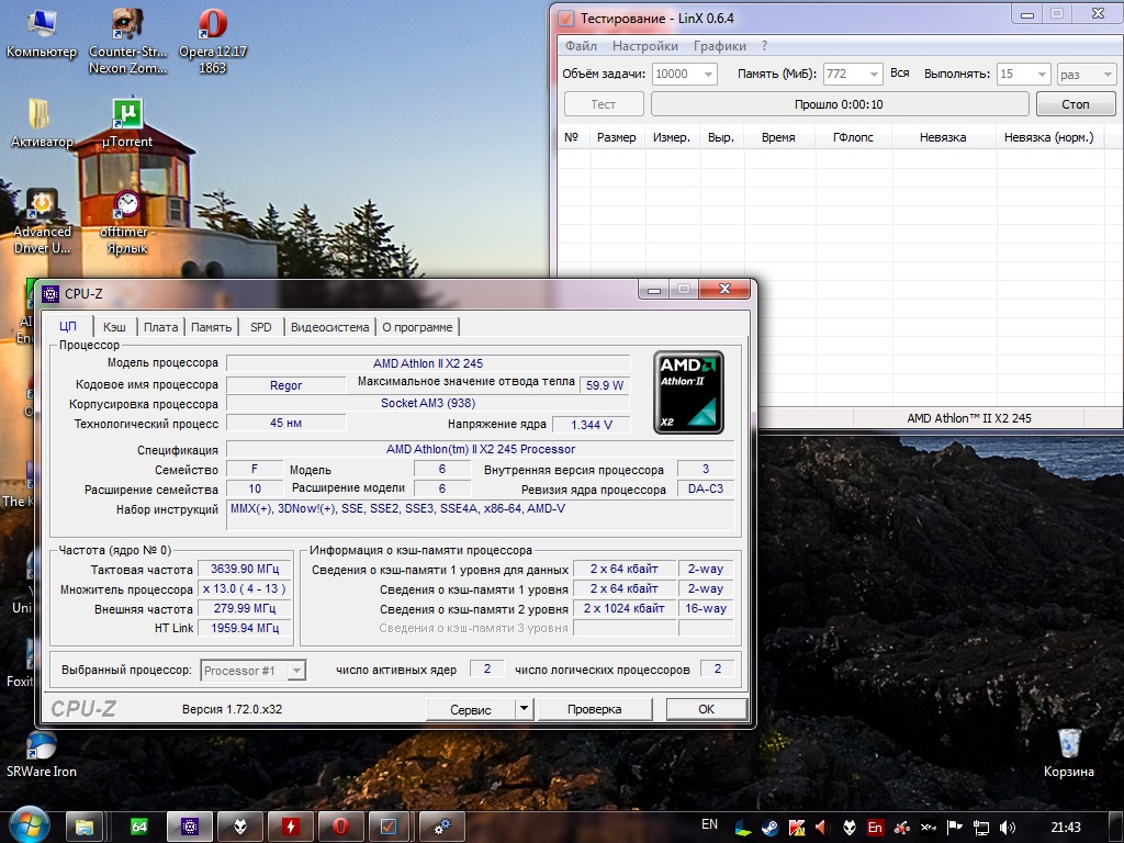

Когда ставишь частоту контроллера 2240, при cpu/nb 1.250v , не стал проходить тест linx. linx выдает ошибку где то на 4 минуте.
При 2540 и 2800, напряжении 1,350v, тоже ошибка линкса. А так система стабильна, долго не тестировал, но в играх лагах небыло.
Собственно в чем может быть причина? cpu/nb load line calibration Я ПОСТАВИЛ ВЫКЛЮЧЕННЫМ, но если бы просадки и были, то незначительные , 2240 MHZ и НАПРУГЕ 1.3v. он должен был держать. Или проц не держит вообще разгон контроллера?

разобрался на память подал 1,72v и все стабильно, неО всеравно немного странно , что x2 250 может тянуть память 1866

и смысл ставить тайминги 11,12... память будет немного тормозить))). Вот методом проб и ошибок вывел самое оптимальное:
310кб
