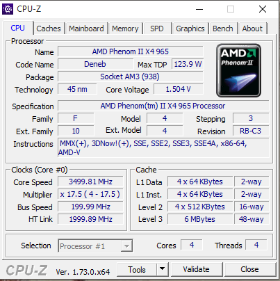

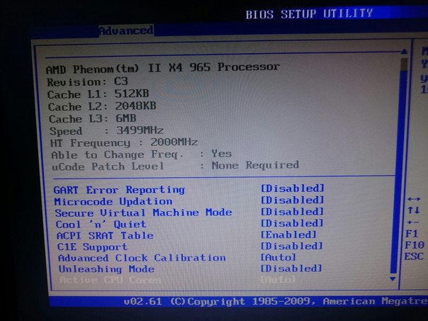

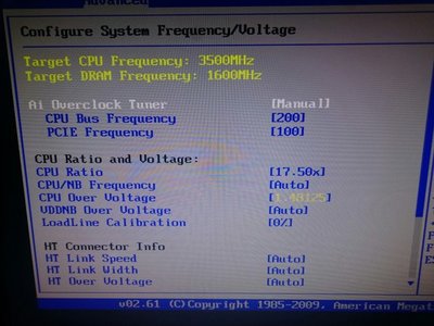

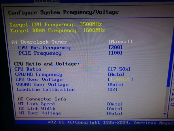

Комрады, нужна помощь, стоит древний Phenom 965 BE, ревизия C3, материнская плата еще хуже, Asus m4a77t, видеокарта gtx 670, так вот, не могу произвести нормальный оверклок процессора, в биосе отключил все энергосберегающие функции, C1E, Cool n Quiet, Множитель поставил на 19, т.е 3.8 ггц, напруга на авто стоит, Advanced Clock Calibration включил на авто, Unleashing Mode включил. При загрузке все вроде стабильно, но при проверке в CPU Z скачет напруга, при тесте на стабильность в AIDA64 через минуту, либо раньше ПК вырубается. При попытке выставить напругу в ручную, например на 1.48W тоже самое, только при проверке в CPU Z напруга скачет также, не понимаю, что делаю не так...
Сейчас стоит все вот так, напряжение колеблется от 1.502 до 1.520, каждые 3-4 секунды

У материнки слабый питальник.Какой кулер стоит?Модель блока питания. 1.48v не стоит ставить для 3.8Ггц.....должно хватить и 1.4-1.42в

Увеличьте LoadLine calibration на 50% и выставите напругу на проц 1.4в.Частоту 3.8В
Добавлено спустя 1 минуту 52 секунды:
Cpu/NB и HT Link Speed вручную выставите
Добавлено спустя 44 секунды:
Частоту памяти 1333 поставьте и напругу на неё 1.5в

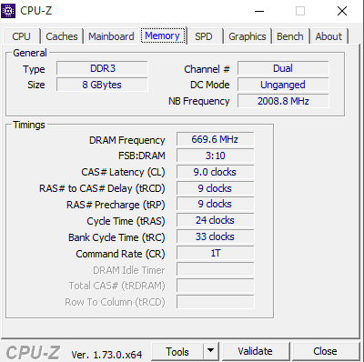

Скиньте биос на стандарт.Запустите cpu-z и в первой вкладке гляньте HT ....он у Вас 2000.А NB Cpu смотрите во вкладке мемори

Сбросил биос на дефолт, версия биоса последняя, вот показатели CPU Z
NB осталось как и было, вручную что ему выставлять, я так и не понял

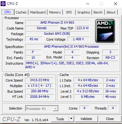

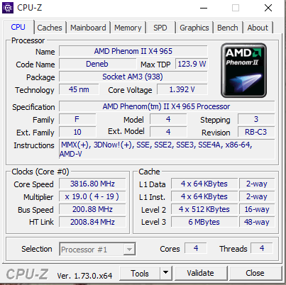

Произвел настройку как вы говорили, напруга 1.4в, память 1.5 и 1333, ht и nb 2000, loadline 50%, напряжение колеблется от 1.376 до 1.392 в простое

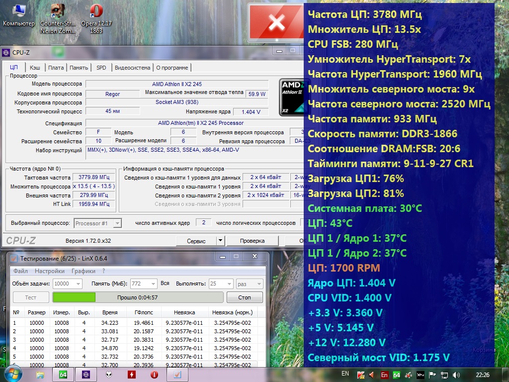

athlon x2 245( c3) работает на 1866 9-11-9-27 ))
ток я на северный мост подал 1.2 v, а Aida показывает почему то дефолтные 1,175 v....
1866 аидаm.jpg [ 394.4 КБ | Просмотров: 4579 ]
Последний раз редактировалось Paragraf 08.10.2015 22:32, всего редактировалось 1 раз.
Регистрация: 24.12.2014
Какое ж тдп у фени в разгоне если 125 ватт в стоке) У меня есть один комп на 965 так в нем бокс с медью стоит, и на номинальных в линпаке 60 с открытым кожухом) Collermaster s200 прикола ради поставил его хватило чтобы 3600 дальше тротлинг) Разгон фени почти не имеет сейчас смысла даже душный I3 2100 на уровне 980 фенома
Регистрация: 03.03.2015
Janis007 не смеши хоть базаром таким людей. кривые руки не знают скуки.
если все грамото сделать и разогнать и на 4 ггц спокойно работать будет.
....i3 2100... ну только если где один поток задействован.
Paragraf северник то-еще на пару единиц можно множитель на нем прибавить!
