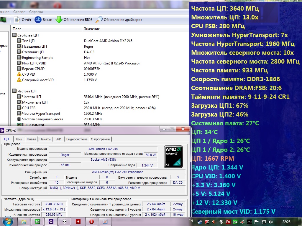

маловато, хотя бы до 1866 дотянул бы )))
Снижай/повышай множитель или с частотами fsb поиграйся еще , так можешь попасть на память. 1866 . Вообщем тебе найти золотую середину , когда попадешь на его частоту макс. без поднятия напруги и с памятью хотя бы 1866. Твой проц может работать примерно на 4,4-4,5 ВООБЩЕ без поднятия напряжения.
А вот как лучше множитель подымать или опускать я незнаю, главное , чтобы он взял нормальные частоты. Но от шины фсб зависит частота контролера памяти. Контроллер нужно тоже разгонять , так как ощутимо увеличиваеться производительность памяти.
Тоесть , чтобы разогнать контроллер , нужно задирать FSB.
Значить для разгона всего сразу, нужно подымать fsb и снижать множитель, пока не найдешь приемленные частоты.
Как у мого x2 245 am3
1866 разгон.jpg [ 336.17 КБ | Просмотров: 8551 ]
