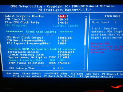

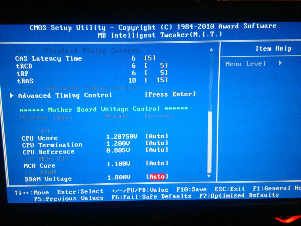

Доброго всем дня. Прошу помощи с разгоном процессора, т.к, при моем разгоне, либо приложения закрываются(Crash) или BSOD.
Конфигурация:
Windows 8.1 Ent
БП - 500W FinePower
Gigabyte P43-ES3G (Rev 1.0)
Intal Pentium Dual-Core E5300
GTX 550 Ti Top DC
6 GB Ram 6400 x1-SK Hynix, x2 NoName
SSD KingSton 240 V300, HDD Barracuda 1Tb.
Разгон:
CPU Clock Ratio 9X
CPU Host Freq Mhz 333
PCI Freq Mhz 100
Performance Enhance Standard
MCH Freq Latch Auto
System Memory Multi SPD 2.40B
Timing Selectable SPD Auto
Питание полностью Auto

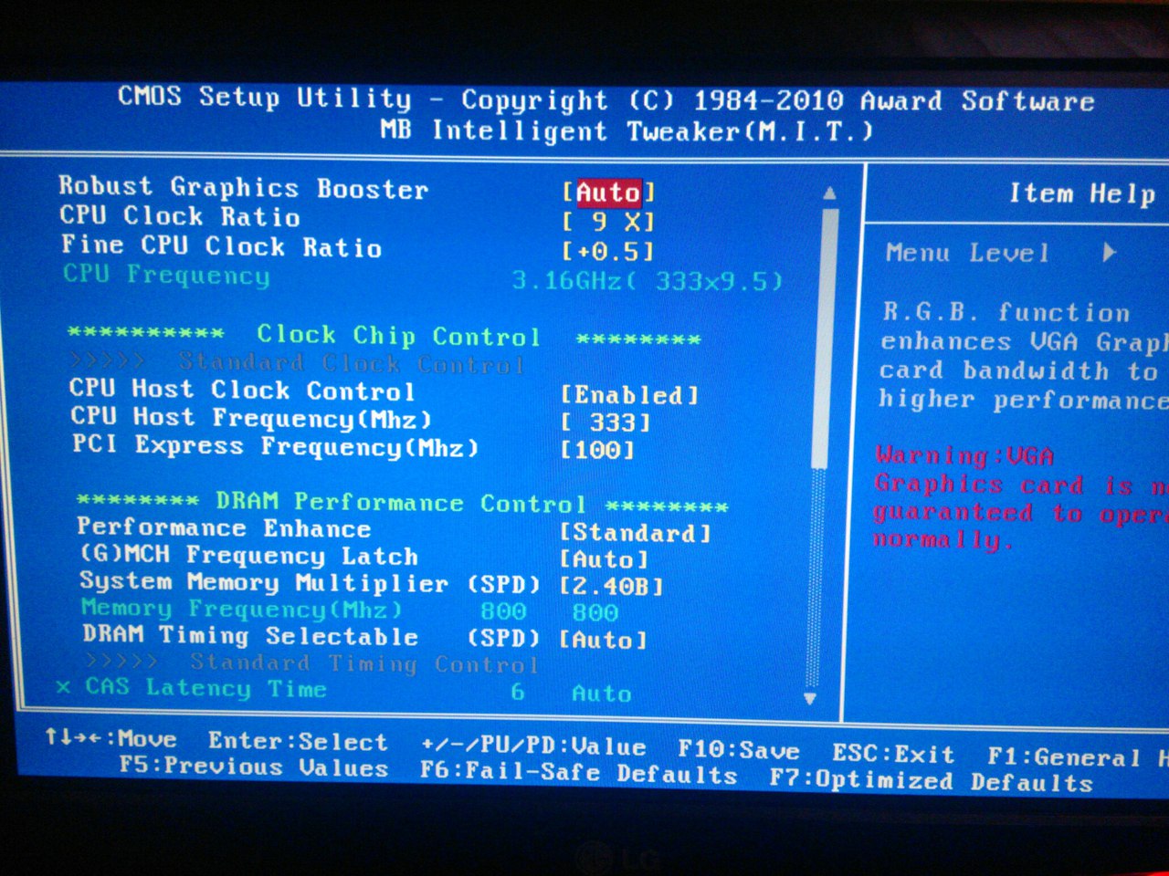

Скрины
1.jpg [ 281.13 КБ | Просмотров: 3594 ]
2.jpg [ 241.72 КБ | Просмотров: 3594 ]
При изменении CPU Clock Ratio, что дает 3.33Ghz. система сразу даже загрузится не может, именно Windows, биосе нормально, или при запуске браузера, также игры он закрывались через некоторое время.
Прошу пожалуйста помогите, очень хочется стабильно в производительности. Понимаю что фактически всё устарело ещё в прошлом году, но сейчас нет возможности купить новое, курс, и тяжко с работой в своем городе.
Последний раз редактировалось Sonic-Chainik 24.10.2015 11:03, всего редактировалось 4 раз(а).

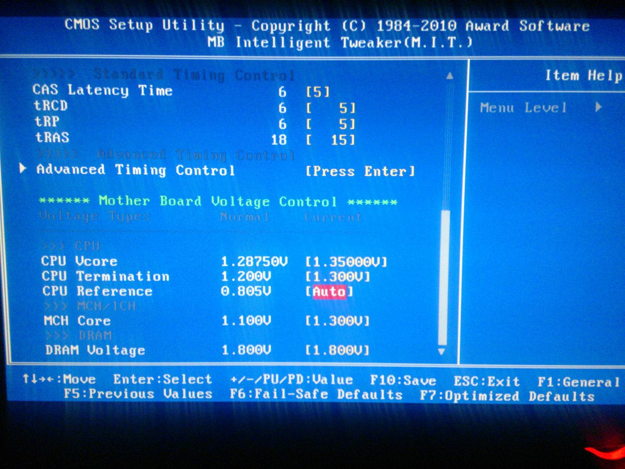

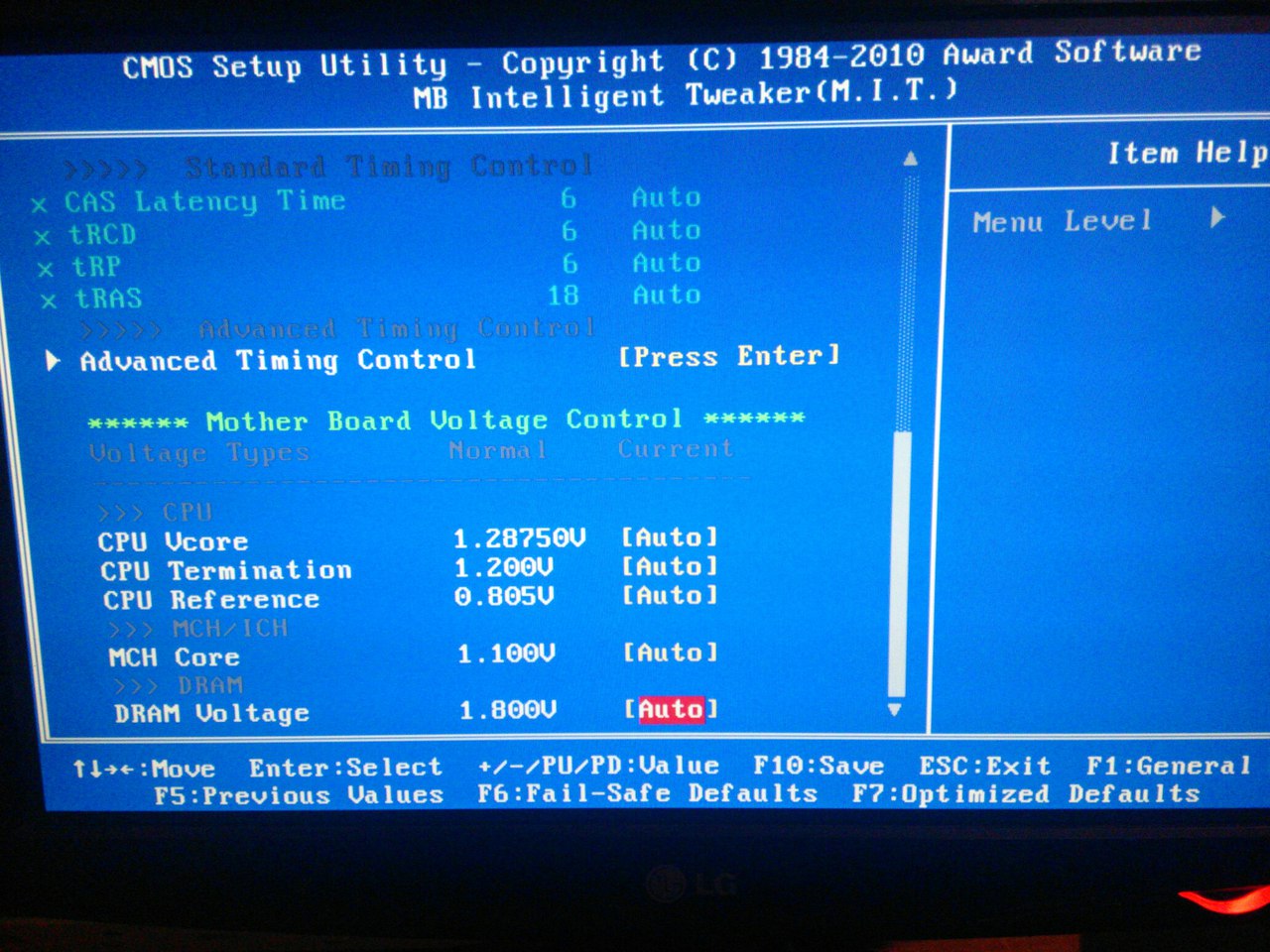

Проводил тест, при загрузке сразу BSOD. Даже не успел включить CPU-Z

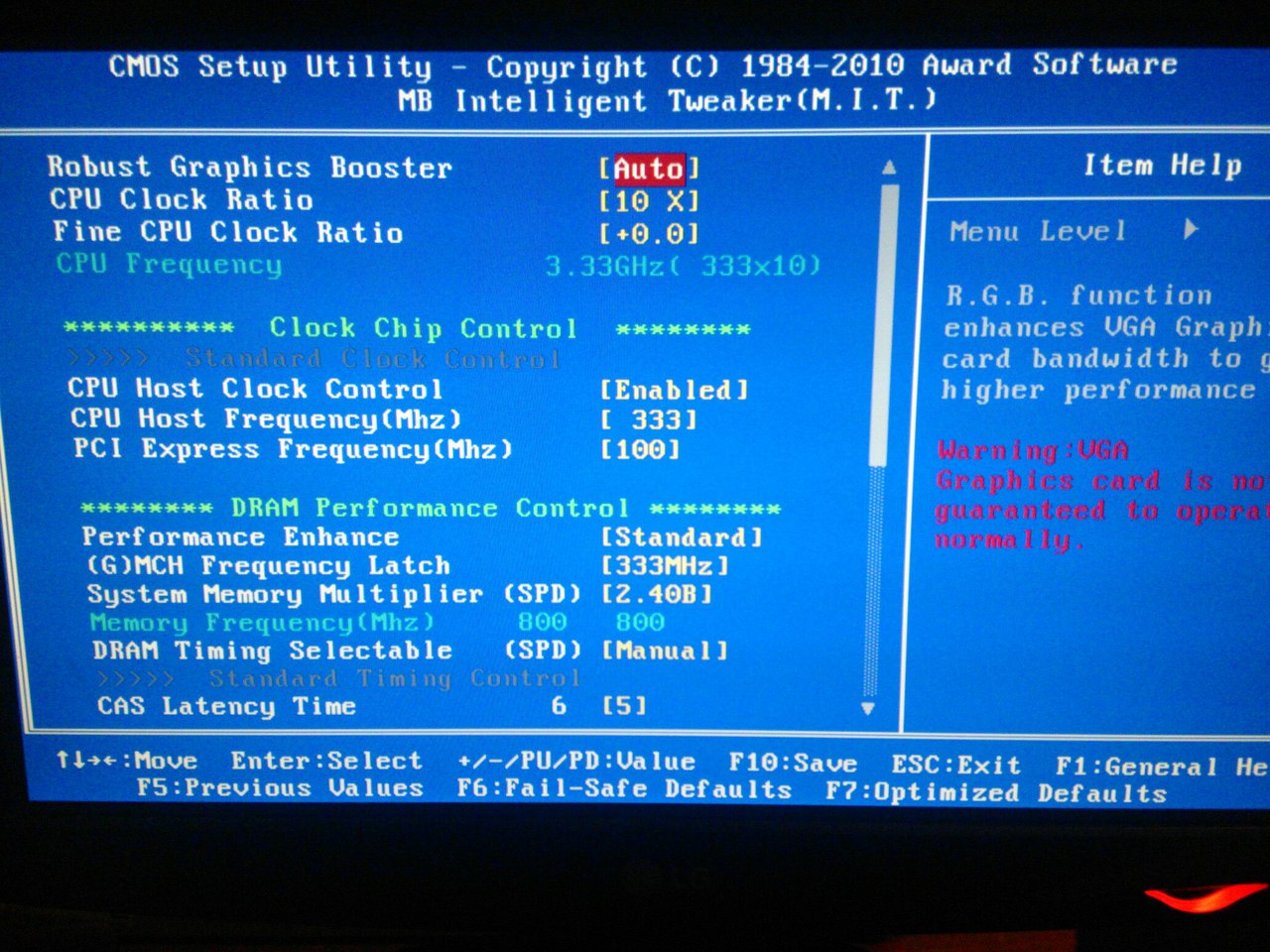

Скрины
1.1.jpg [ 270.49 КБ | Просмотров: 3547 ]
2.2.jpg [ 237.8 КБ | Просмотров: 3547 ]
Прошу помогите пожалуйста..
Регистрация: 16.02.2009
Фото: 12
ivanessh напряжения надо увеличивать, а что за проц то. на свой страх и риск 1,3 на проц, терминатион, мсн, память 1,9-2,0
Регистрация: 22.10.2015
Фото: 12
2 скрин
CPU вкоре 1,3
CPU терминатион 1,25
MCH вкоре 1,25
драм 1,8 если 800

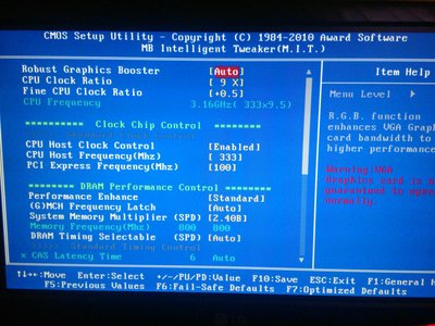

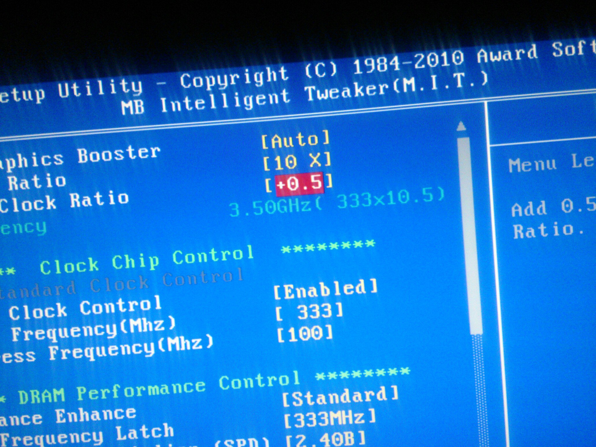

Получилось загрузится вот с такими параметрами:
Скрин
EZXNE0U2KIM.jpg [ 236.97 КБ | Просмотров: 3316 ]
Добавлено спустя 10 минут 50 секунд:

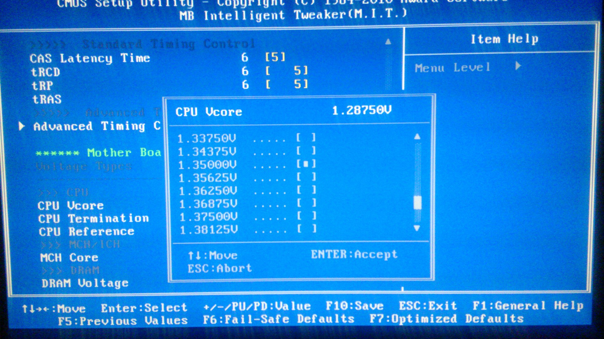

При добавлении 3.5Ghz Clock Ratio +0.5
Я пробовал 4 раза повысить питание, все 4 раза BSOD. Попробовать дальше 1.37?
Clock и питание
b0_QP7Af4BM.jpg [ 489.62 КБ | Просмотров: 3310 ]
SX88TFXdR_o.jpg [ 753.31 КБ | Просмотров: 3310 ]
Upd При запуске CS:GO, также ещё разгоняю видеокарту GTX 550 Ti - комп перезагрузился(может же быть что из-за видеоразогнал он перезагрузился?) Добавил ещё чучуть питания на следующие значение.
Регистрация: 27.09.2006
Откуда: Питер
Посмотри частоту памяти. Если она ниже 800Мгц - до 1.40 можно вроде на проц давать (посмотри точнее в теме по разгону), при наличии нормального БП и охлаждения на МП
Сколько волка не корми, у слона все равно толще
БП - https://market.yandex.ru/product/779044 ... track=char
Охлаждение проца стандартное:(
Я плохо понимаю в плане, если я делаю больше то он не загружается даже - System SPD Multi 800:800 - ниже не пробовал.
Проблема теперь в другом, добавив питание на +1 - 1.35625.
При запуске игры всё нормально не перезагрузился, но игра при загрузке карты вылетела:( Попытался браузер открыть - три раза краш получился. В чем вот такая проблема при разгоне?
