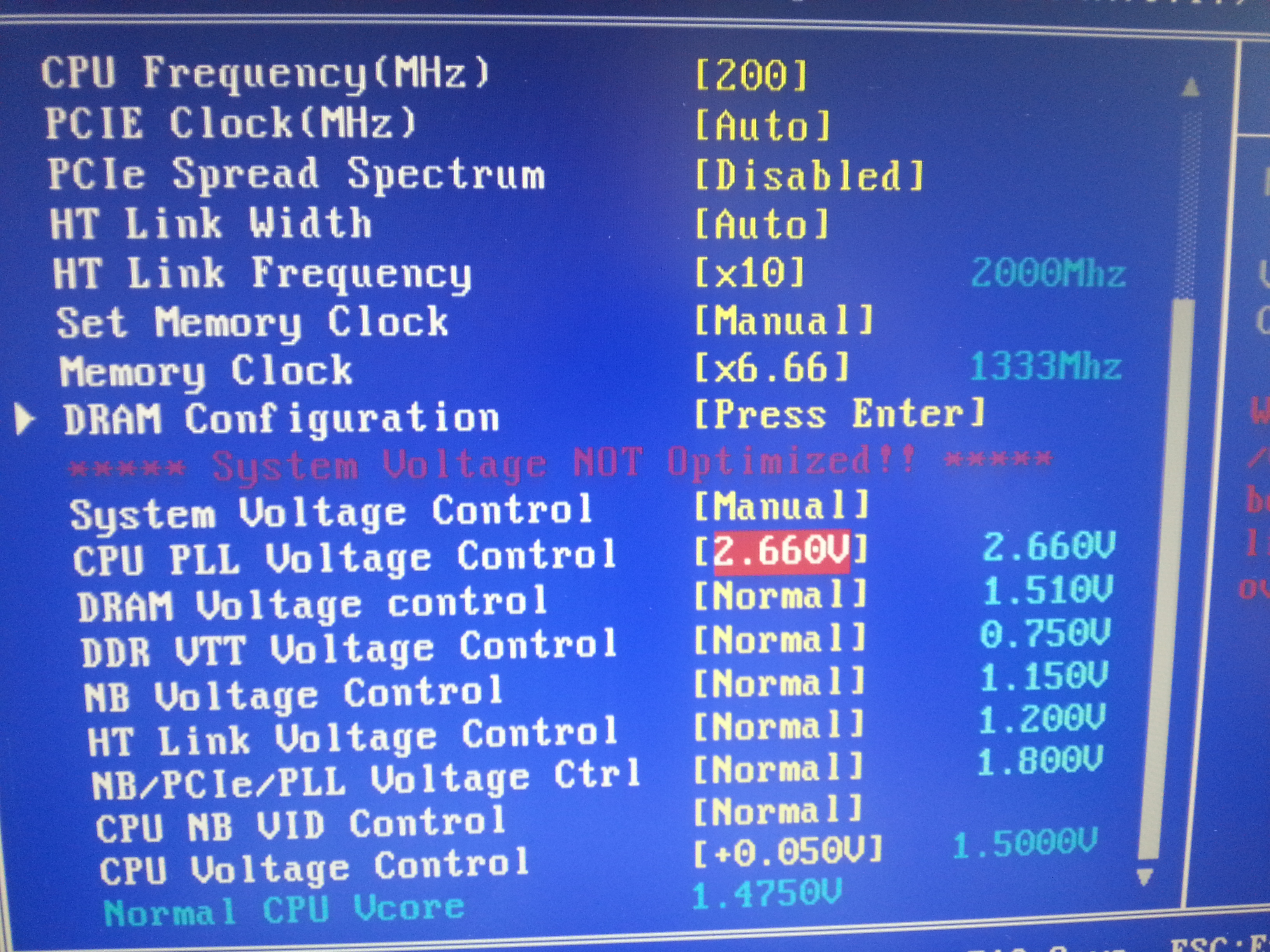

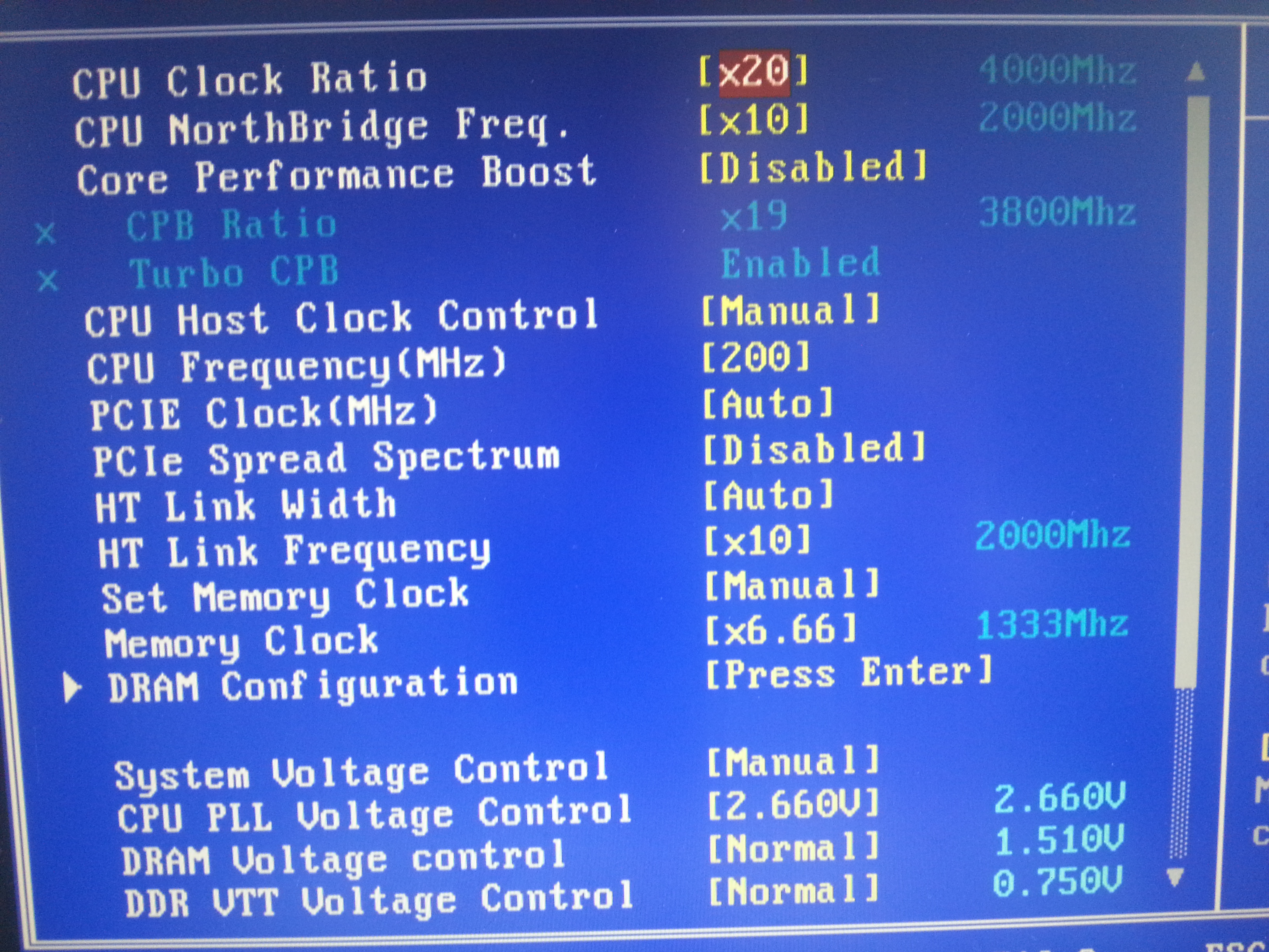

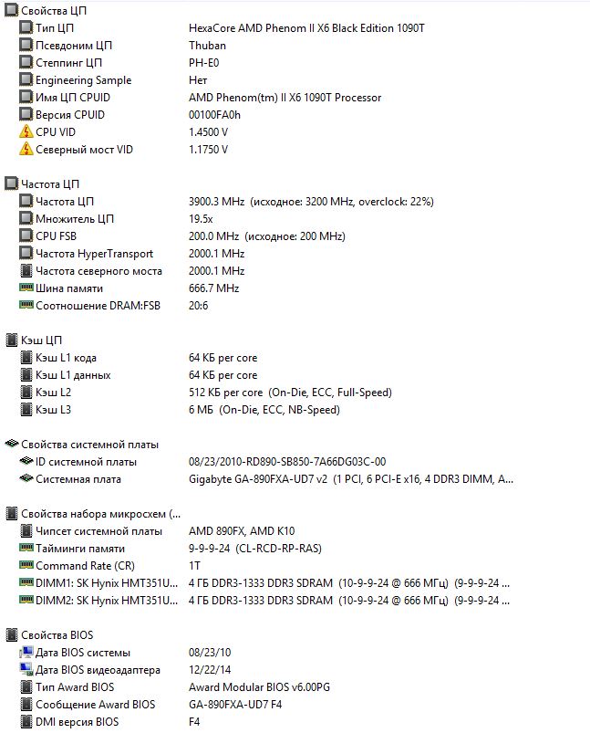

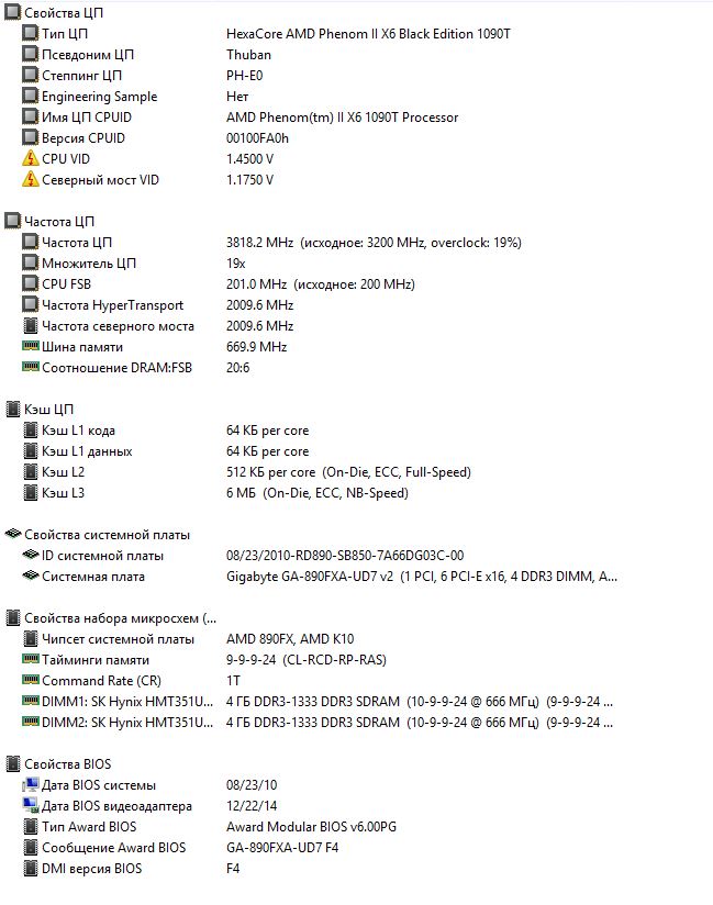

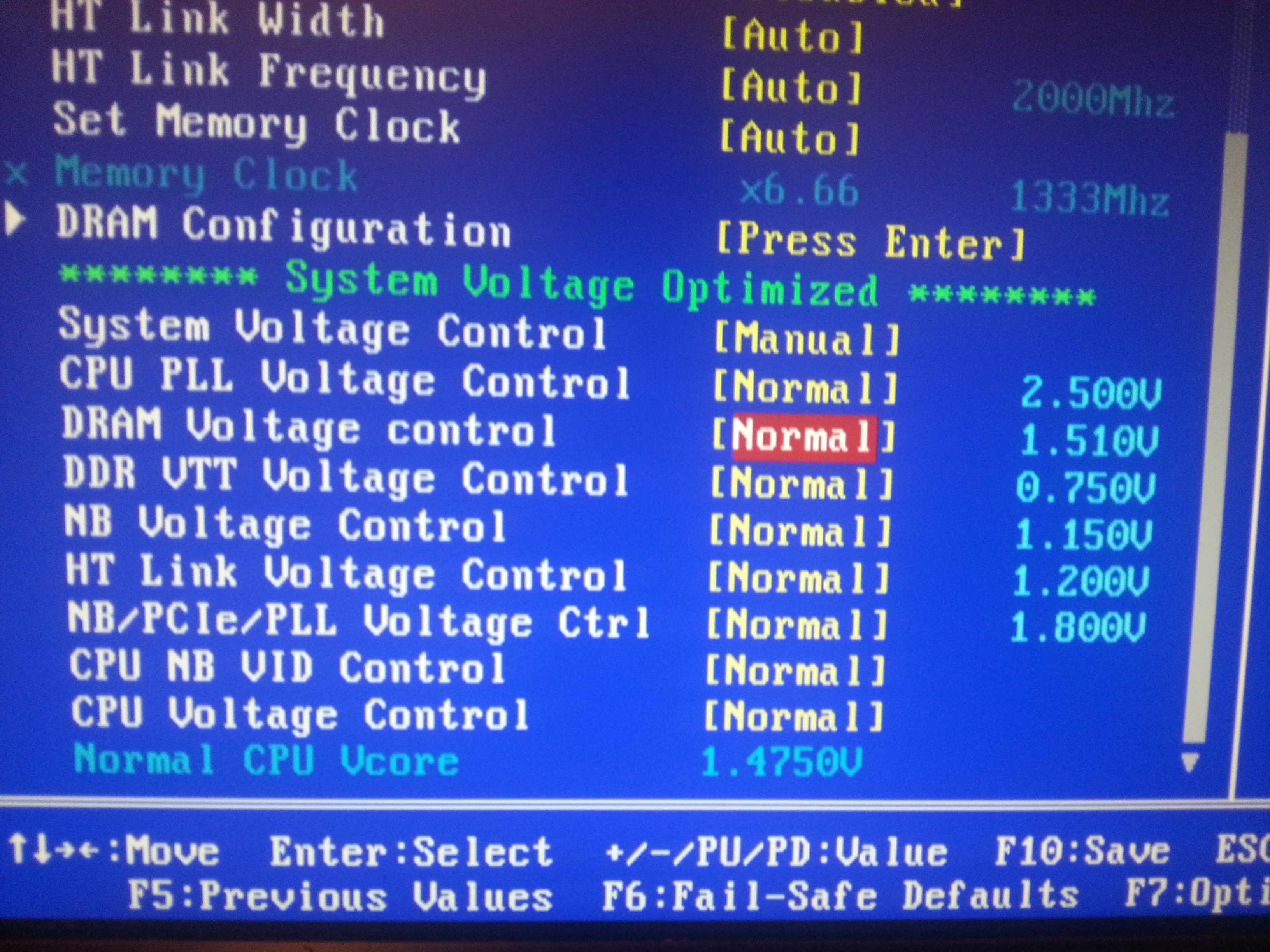

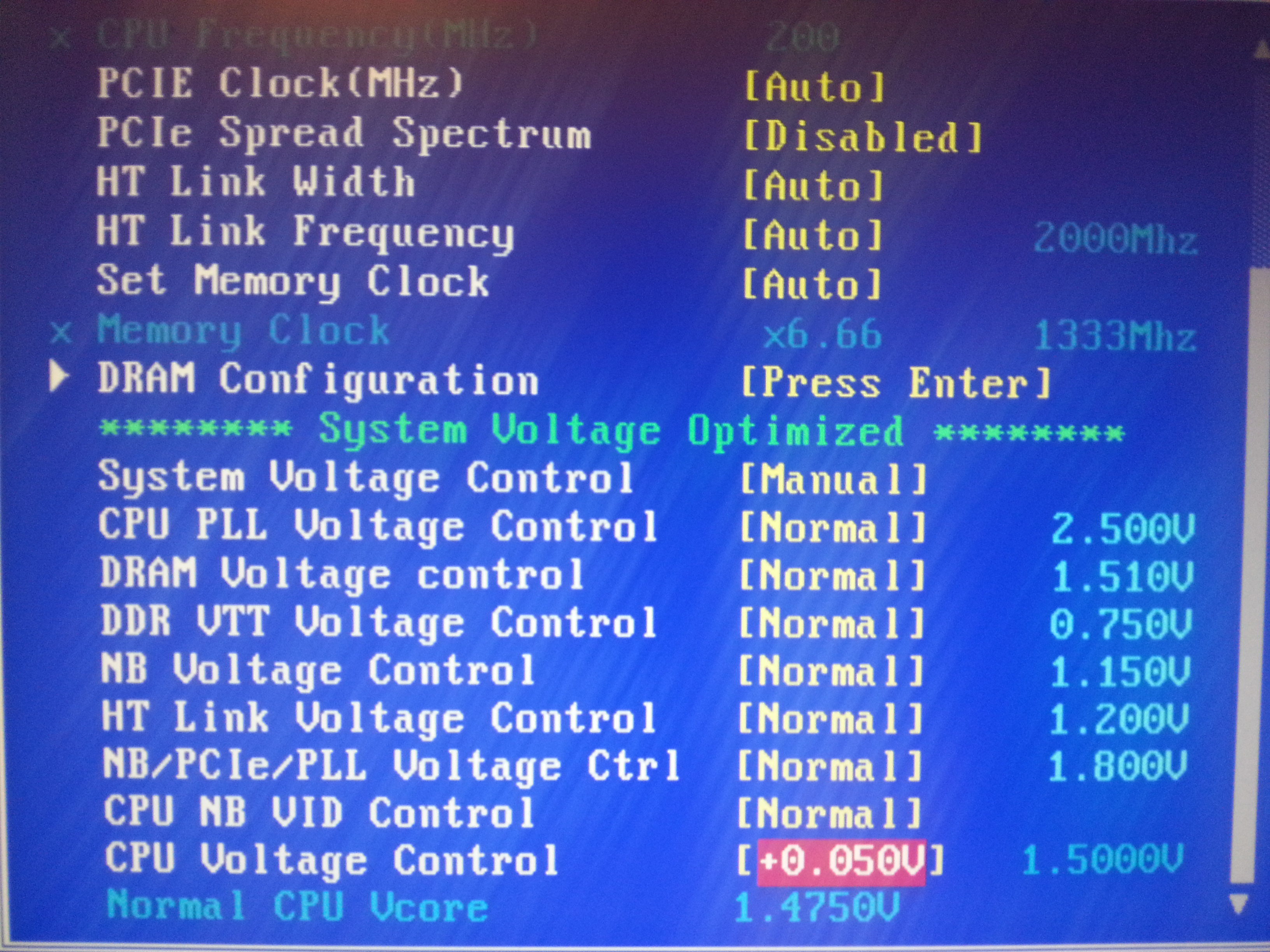

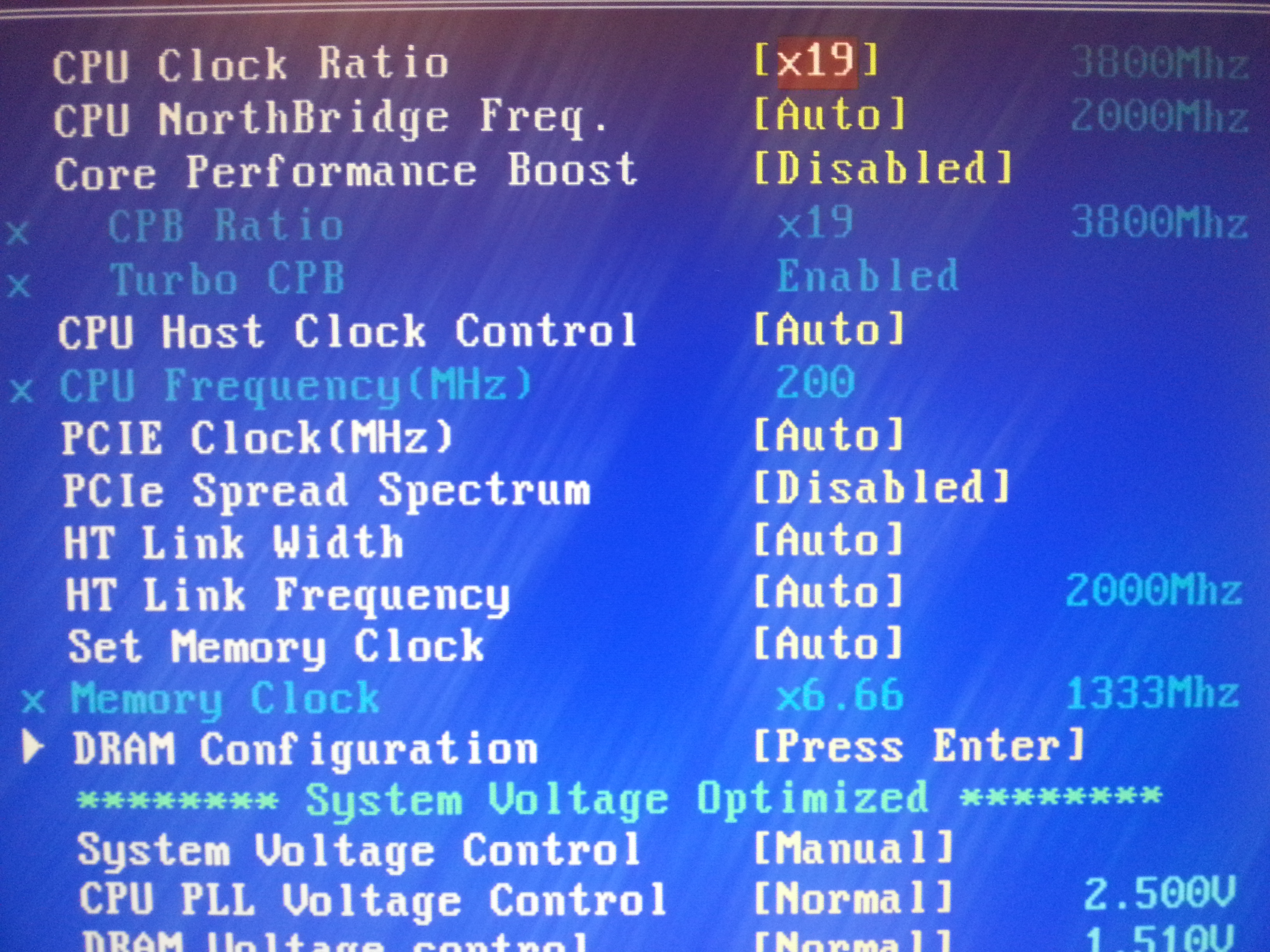

Всем привет. В общем до этого (года три уже) процессор спокойно работал на частоте 3600 (штатная 3200) без единого вылета - просто повысил множитель ему и не напрягался. Был странный куллер и я не рисковал повышать вольтаж (Normal 1.4750V стоит на материнке) и дальше гнать множитель.
Если тупо поставить множитель 20 - винда при загрузке вылетает (больше ничего не трогаю)
Сейчас хочется 4000Mhz - поменял куллер ведь (старый издох) - подскажите что выставить что бы стабильно работало. Видюха GTX970 хочется что бы проц не замедлял ее
Пока поставил CPU Voltage Control 1.5 на процессор и множитель 19 что бы было 3800 но мне кажется это не предел.
Мать GA-890FXA-UD7 (8+2-фазная схема питания, AMD 890FX, AMD SB850)
БП Corsair AX850
Проц 1080T BE
Две плашки памяти по 1333 hynix
На картинках как был вольтаж - поменял только CPU Voltage Control чуть чуть что бы было 1.5
4+1
Цитата:
Околопроцессорное пространство организовано немного непривычно – все силовые элементы цепи питания процессора расположены по левому краю процессорного разъема, что позволило расположить последний немного выше обычного. Производитель заявляет о 8+2-фазной схеме питания и мы действительно видим 10 дросселей. Однако нередки случаи применения дополнительных элементов в качестве виртуальных фаз, поэтому достоверную информацию можно получить только из спецификации тактового генератора.
Да, так оно и есть – на плате распаян 4+1-фазный контроллер Intersil ISL 6324A, однако из этого ничего плохого не выплывает. Как мы уже неоднократно могли убедиться, удвоенное (утроенное и т.д.) количество элементов на фазах питания (так называемые виртуальные фазы) помогают равномернее распределить выделяемое тепло, более качественно сглаживать пики напряжения и в целом оказывают положительный эффект на стабильность системы. Дополнительное питание подается на плату посредством 8-контактного разъема ATX12V.
http://ru.gecid.com/mboard/gigabyte_ga-890fxa-ud7/
Так что сильно гнать не удастся, но для воздуха хватит вполне, только охлаждение надо на радиатор системы питания процессора не пассивное, то есть вертушка обязательна при разгоне.

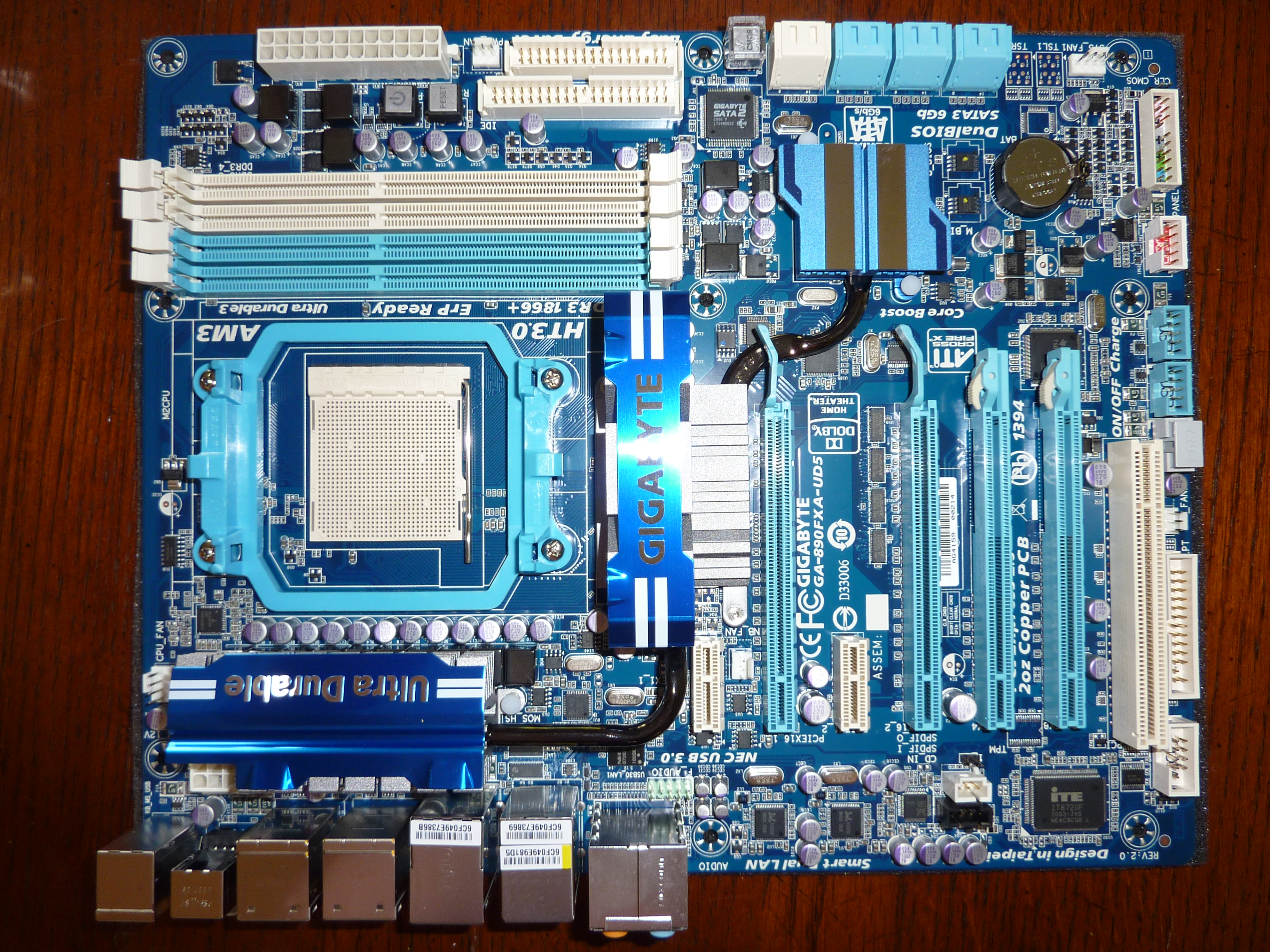

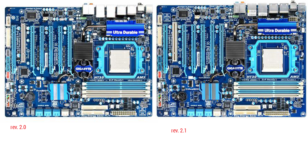

Регистрация: 25.01.2012

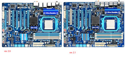

У меня 2.1 ревизия - в статье точно о ней? И какие ставить значения вольтажа в BIOS - оставить как есть все кроме Voltage Control на 1.5V? Или что то еще менять надо? Какие множители где лучше втыкать?
Посмотри на микросхему контролера питания, если Intersil ISL 6324A то 4+1.
-=AMD POWER FAN CLUB=- *AMD OverClan*

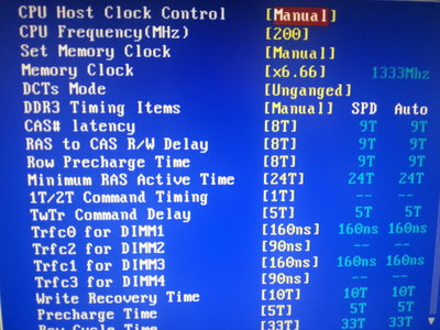

Да схема та же. В общем пока стоит так - хочется 4000Mhz - что поменять что бы стабильно работало?

Регистрация: 30.04.2013

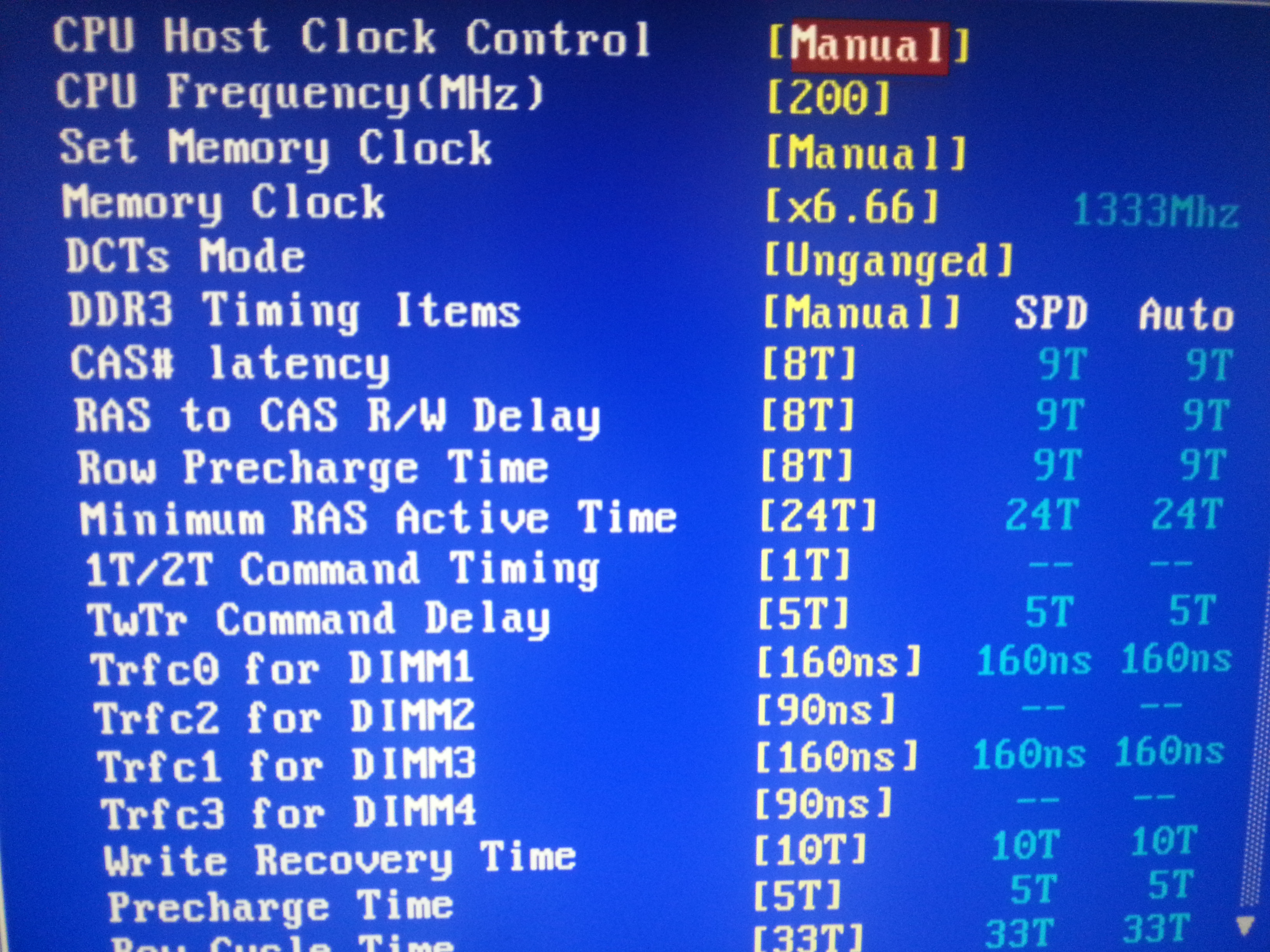

настройки всех шин сними с авто и задавай вручную,еще попробуй cpu pll ставить 2,6-2,8 и смотри будет реагировать или нет,у меня фен 955 без этого подъема не брал 4ггц и выше
AM5 R7 7700=6050Mhz air WR

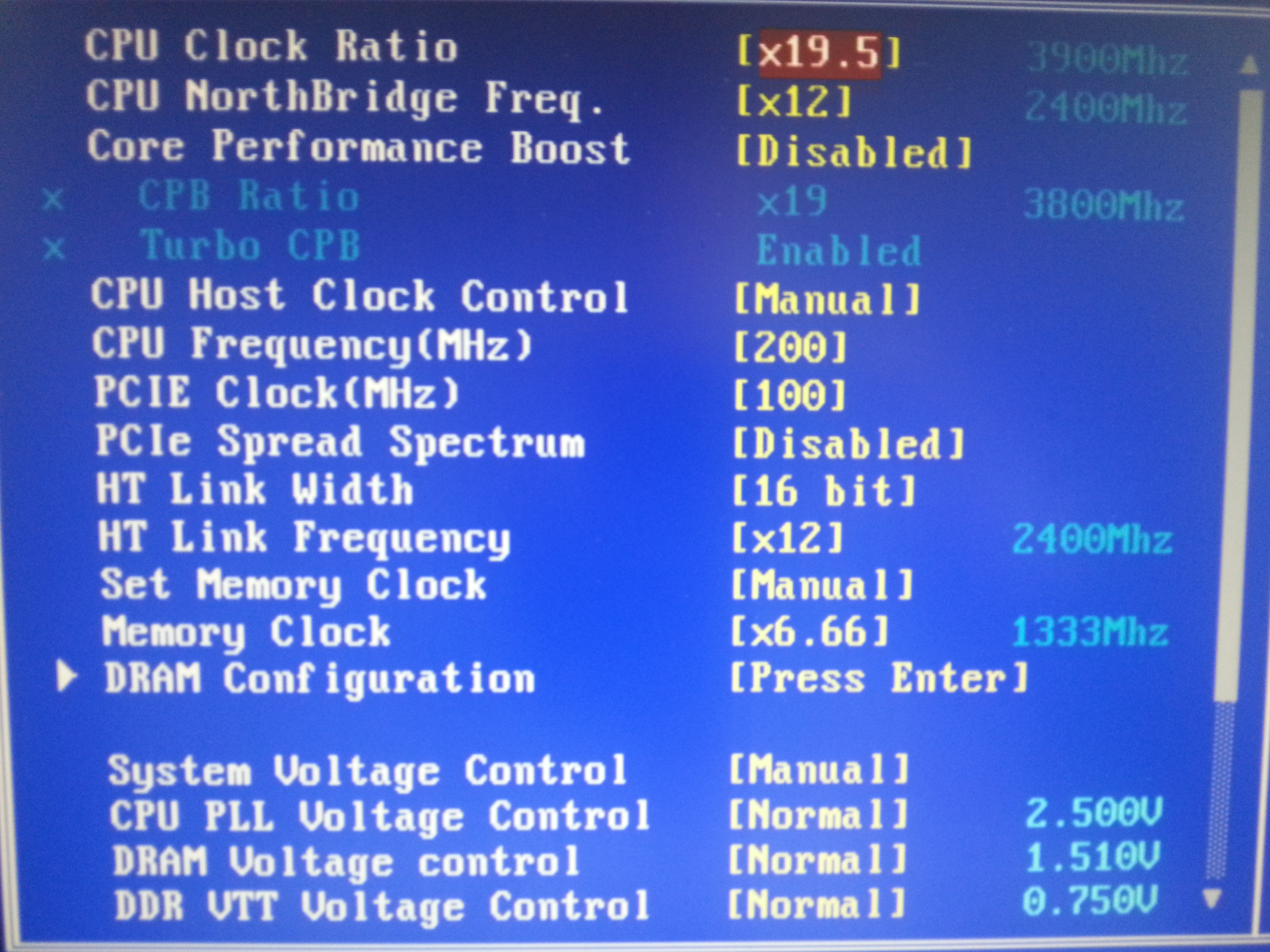

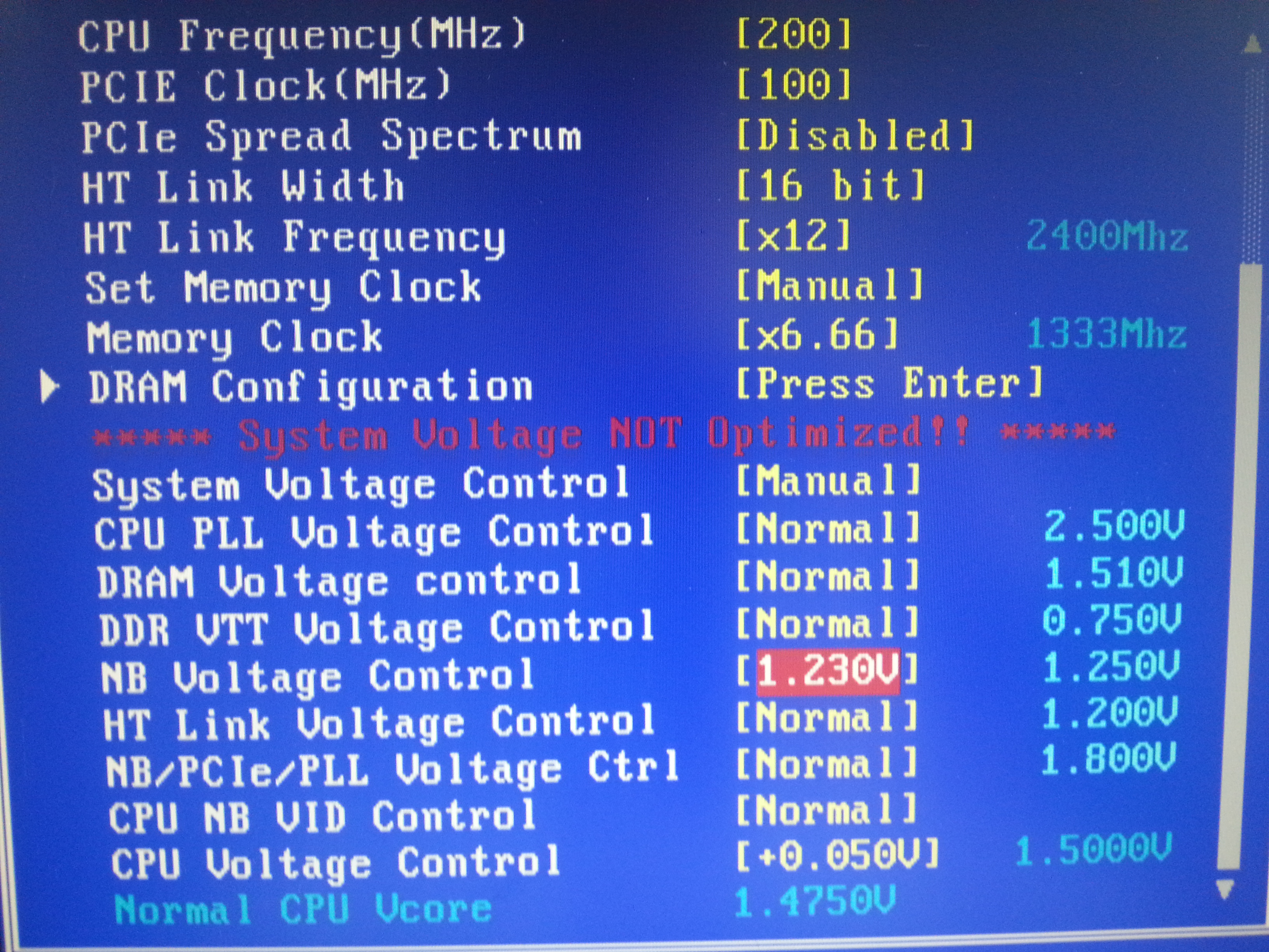

В общем сделал как вы и написали - 4000 не берет. Правда раньше вылетал при старте винды а теперь хотя бы профиль начинается грузить и выдает синий экран (win 8.1)
Что поменять?
Зато на 3900 (как и было) при ручных настройках шин и вольтажа запускается спокойно) (CPU PLL Voltage при 3900 убрал на Normal от греха подальше)
У меня отключены опция изменения количества ядер. То есть всегда все 6 работают. Может в этом проблема?
Добавлено спустя 42 минуты 4 секунды:

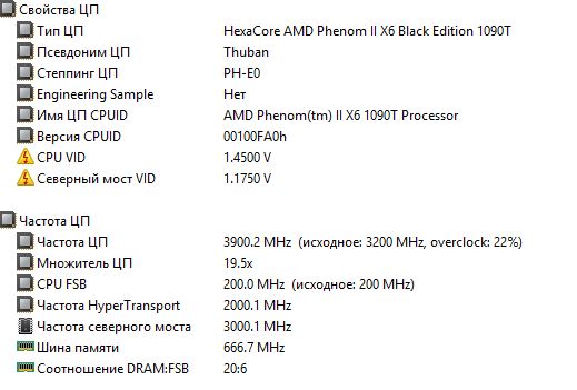

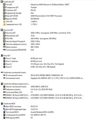

решил пока еще по NB чуть разогнать и посмотреть стабильность на 3900 - в принципе 4 это чисто психологический порог, возможно мне и этого хватит

Регистрация: 21.12.2013
Откуда: Ростов-на-дону
iCanFly 3900 достаточно для тубана. теперь пробуй NB до 2800-3000Mhz, поднимая на нём вольтаж до 1.35-1.4v. Радиатор на севернике без проблем выдержит 1.4 и выше. Если понадобиться, то установи доп радиатор, идущий в комплекте.
к слову с разницей в 3 дня у меня побывали 3 платы под профильный проц: ASUS M5A97 EVO, GIGABYTE GA-890GPA-UD3H rev2.0 и ASROCK 970 PRO3 REV.2.0
На ASUS феном завёлся на 4500/3000 при 1.55v/1.4v. Стабильность в лёгких тестах на 4400/2900.
На Gigabyte завелось на 4400/2600 при 1.54v/1.3v. Выше NB ни в какую не шёл. Ни под каким соусом :fingal:
На Asrock 4300/2900 при 1.53v/1.38v со стабильностью в лёгких тестах и повседневке.
Короче каждая плат живёт своей жизнью :cry:

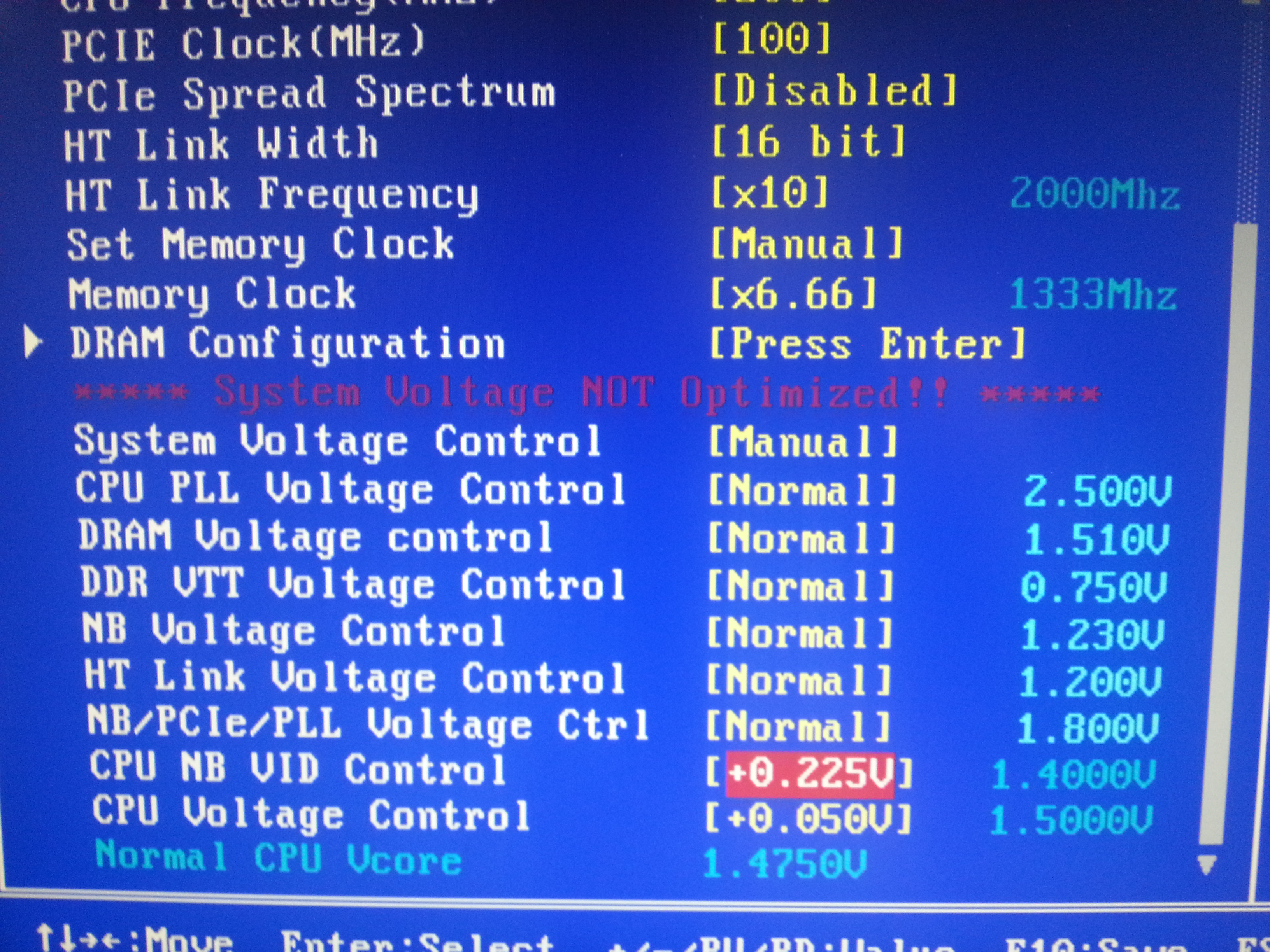

Блин а какую конкретно поднимать напругу? 1.35 просто красная у меня в биосе для NB Voltage Control
А HT Link оставить 2400 ?
На текущем вольтаже выше 2400 не ставит для NorthBridge и HT Link

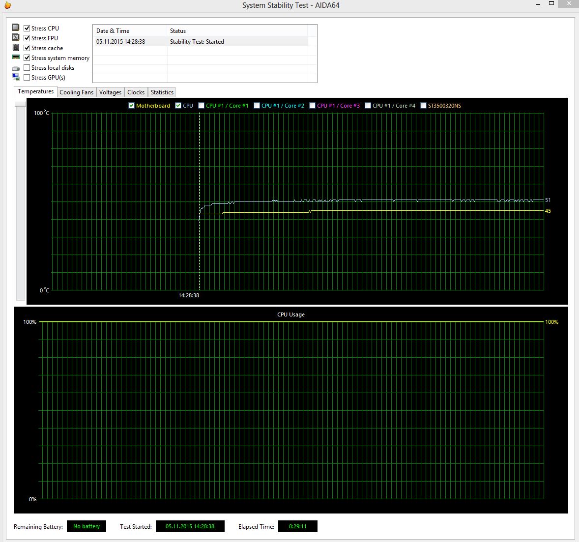

Вот прогнал тестик на 2400/3900 пол часа вроде норм
cpu nb vid control (контроллер памяти) его вплоть до 1.4v для достижения NB2600 и выше
в сток, то есть держи около 2000Mhz, понижая множитель.
iCanFly писал(а):
NB Voltage Control
повышай тогда, когда трогаешь частоту тактового генератора. то есть в твоём случае этого оставь в auto
не забудь делитель частоты памяти установить около 1600Mhz(выше навряд ли пойдёт) и тайменги подобрать пониже.

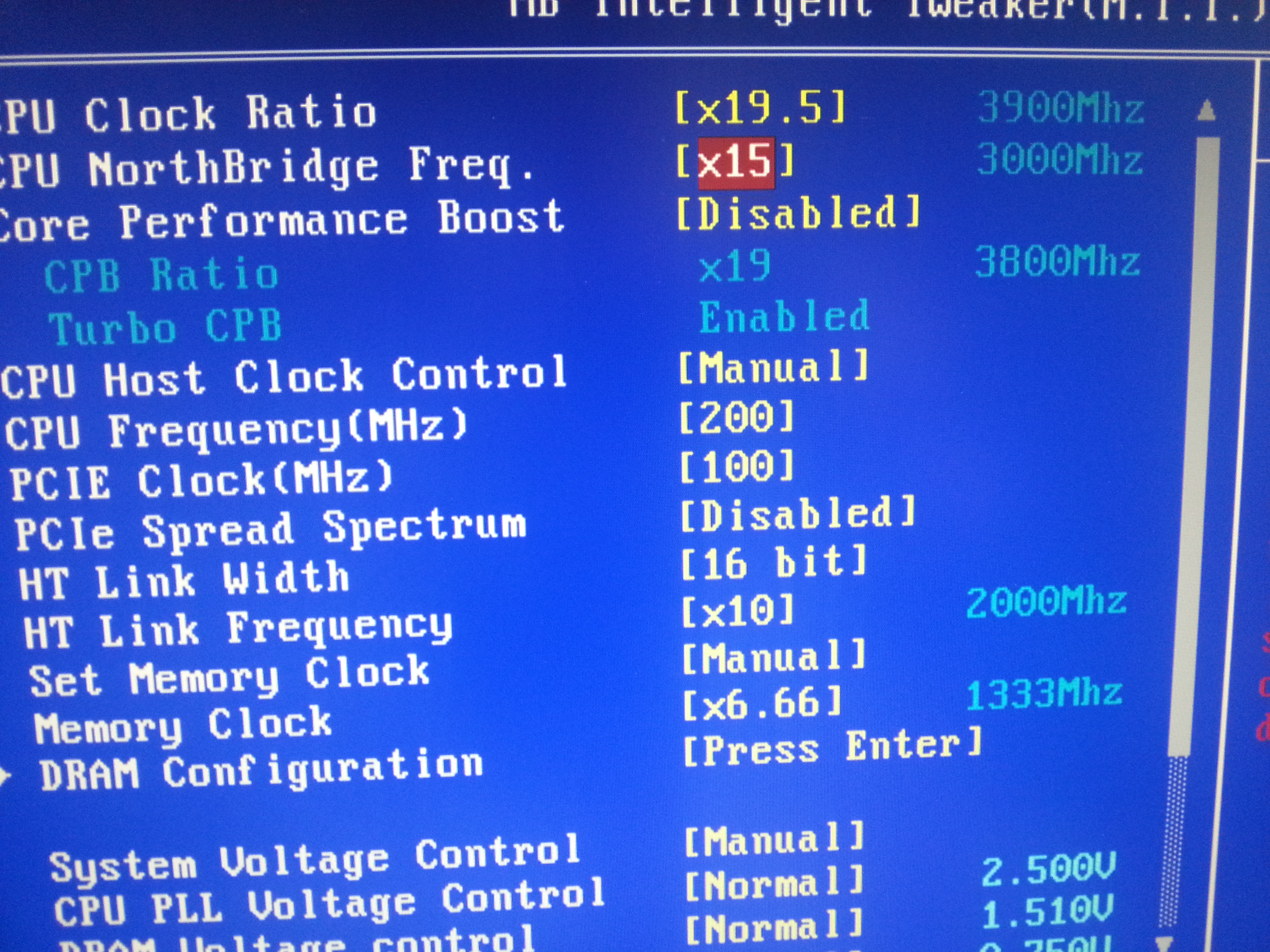

норм завелось на 3000. Спасибо! Так и оставить?
А почему HT Link 2000 оставлять?
Остальное норм? Вообще вот текущих параметров для GTX970 я думаю хватит ведь?
для начала проверь в простых тестах: aida, cinebench 15. потом играми.
если всё гладко, снижай вольтаж на контроллере (cpu nb vid) по одному пункту и снова в операционку проверять в играх и тестах. так дойдёшь до минимума
далее память попробуй завести на 1600Mhz. должна взлететь. взлетела? - тогда снижай тайменги до 8-8-8-22/1Т или ещё ниже 7-8-7-20/1Т(1Т может не завестить)
Всё прошло удачно? тогда накинь немного на CPU voltage control до +0.1v(то есть 1.55v) Возможно возьмёшь 4000 и выше

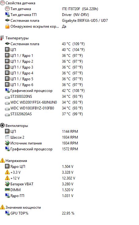

На пониженных напряжениях вылетает. Поставил обратно 1.5 и 1.4
Все норм. 45-48 градусов на материнке в нагрузке это нормальная температура?
GA-890FXA-UD7 v2 | Phenom 1090T | 2x4Gb Hynix 1333 | GV-N970G1 GAMING-4GD | VG400LBWS Xaser VI | Corsair G AX850 | SyncMaster T260
