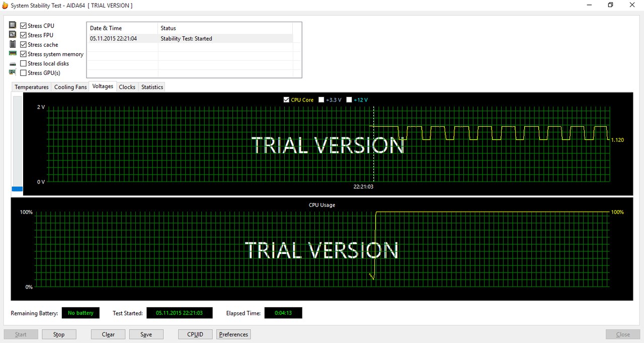

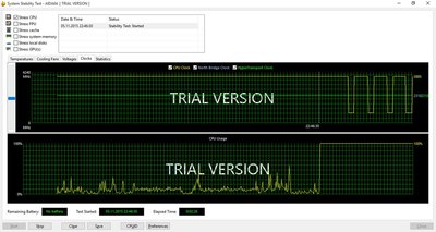

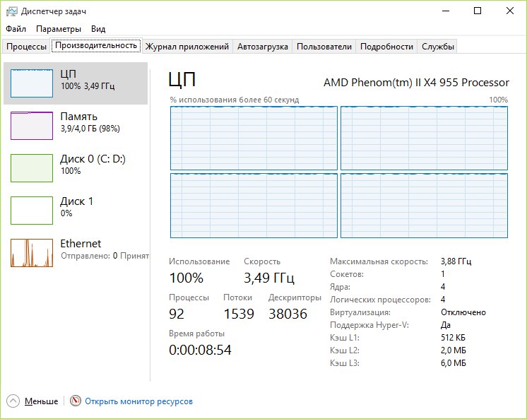

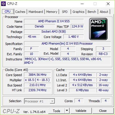

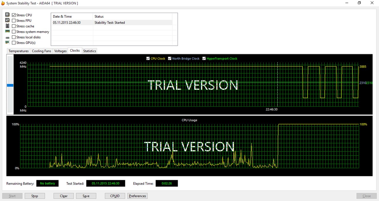

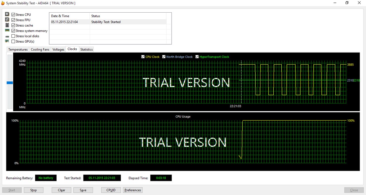

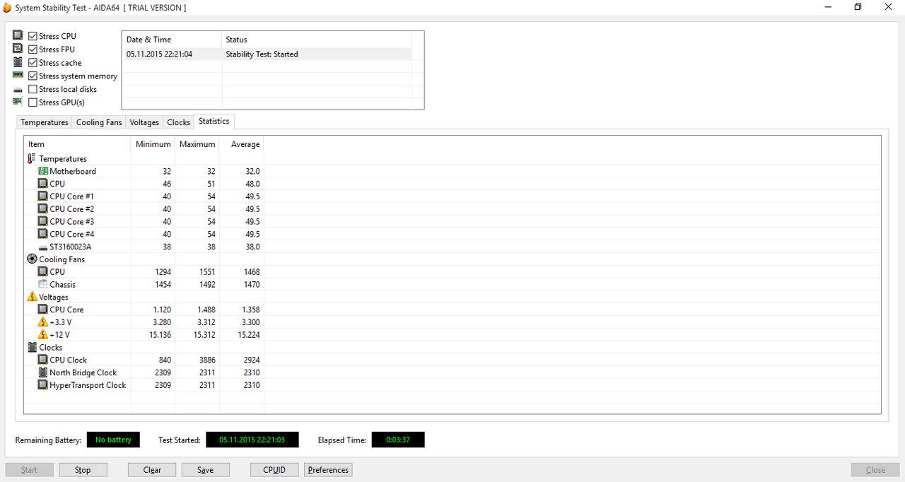

Добрый вечер! Решил заняться разгоном процессора AMD Phenom II X4 955 BE. После подбора параметров и тестов на стабильность остановился на следующей конфигурации:
ASUS M4A78
CPU/HT Reference Clock - 210 MHz;
Множитель x18.5;
CPU Over Voltage +100 mV;
HT Link Frequency - 2200 MHz;
CE1 Support - disable;
AMD Cool N' Quiet - disable;
В итоге вышла частота 3885 MHz, но при тестировании процессора с максимальной нагрузкой частота периодически проседает до значений 840 MHz (210x4). Режим работы WIndows: максимальная производительность. Все возможные параметры (которые нашел) влияющие на энергосбережение отключил. Максимальная температура: 54 градуса. На картинках виден график показывающий изменение частоты работы процессора при тестировании с 100% нагрузкой. ОС Windows 10, 4Gb DDR2 800 Dual.
В чем причина такого поведения процессора?

IXD попробуй в AIDA убрать галочки кроме stress cpu. возможно на NB нужно повысить вольтаж. так же прогони cinebench 11.5. и напиши результат

да далеко не факт. 1.48v и средненапрягающий тест AIDA - не должно

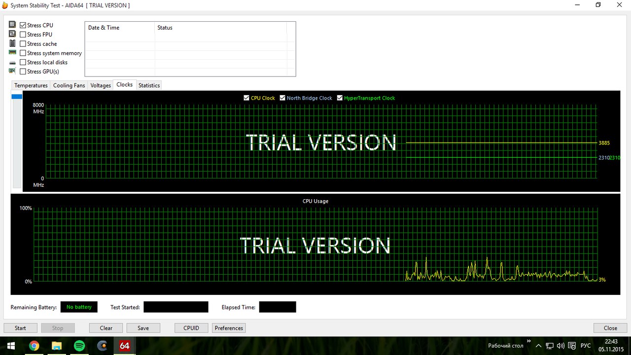

Сейчас попробую выполнить Stress CPU. Также выставлял Load Line Calibration 54.6% (забыл указать). Вот еще скрин работы процессора без 100% нагрузки, при обычном использовании компьютера, на нем уже не видны просадки.
Добавлено спустя 5 минут 56 секунд:

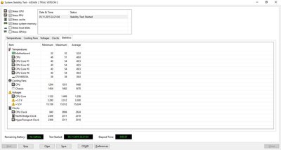

Скрин с AIDA при режиме Stress CPU. Просадки все также видны, никаких изменений.

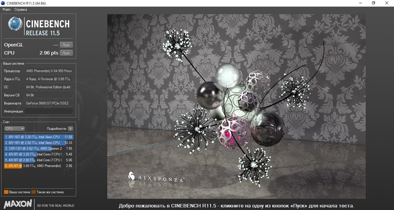

Прикрепил скрин cinebench 11.5. 2.96 pts;
