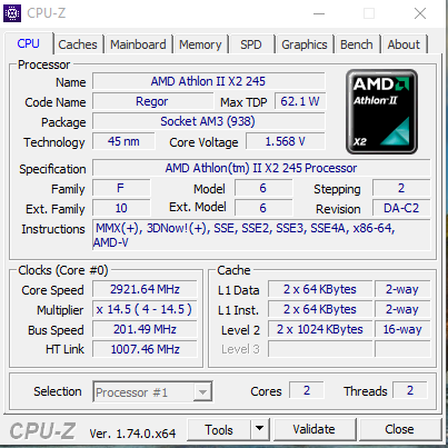

Всем доброго время суток. Решим оптимизировать (подразогнав) свой компьютер, я столкнулся с проблемой расчёта частот.
Материнская плата: Asus M2N68-AM SE2 - http://www.asus.com/ru/Motherboards/M2N ... /overview/
Процессор: AMD Athlon II X2 245 - https://market.yandex.ru/product/484532 ... track=char
При сверке частот при разгоне пользуюсь CPU-Z. У intel всё по проще, или так как я начинающий оверлокер, то испытываю нехватку опыта. Но опыт прямо пропорционален выходящему из строя железа :-)
Опишу проблему, моя плата по шине FSB ( а точнее HT) поддерживает до 2000 MHz если я правильно понимаю, на процессоре указано, что он только умеет работать с шиной HT (но не написано, как у intel) конкретная частота. Идём далее, в Buss Speed я выставил процессору частоту 201, тем самым HT Link стал 1005, логично предположив, что реальная частота умножается на 5, чтобы получить так скажем эффективную. Хорошо. Оперативка у меня работает на частоте 400 (реальная), эффективная 800. Я хочу выставить наиболее оптимальные настройки, чтобы шины работали асинхронно. Максимальная частота моей оперативки 800 (эффективной), чтобы мне выставить асинхронность, мне нужно реальную частоту процессора поднимать с 200, до 400, что вряд ли, уже пробовал, не стартует. И соотношение fsb:dram у меня 1:2, т.е. для асинхронности нужно поднимать частоту FSB (HT), или же опускать оперативку, что не хотелось бы. Если я всё правильно делаю, получается у меня процессор слабый, и не угонится за оперативной памятью? Или же тут дело в том, что у меня двухканальник и он уже гребёт 1600, поэтому процессору явно не угнаться. Так что ли?
2.png [ 26.34 КБ | Просмотров: 5008 ]
1.png [ 33.34 КБ | Просмотров: 5008 ]

К чему асинхронность вообще...
HT шина для связи с северным/южным мостом, периферией, если графика не встроенная, её смысла гнать нету. Если на встройке, то тоже гнать смысла нету - эта встройка, 7025, и 5 лет назад была очень медленной, по факту к сколько-нибудь красочным 3д негодной, сейчас и подавно. Т.е. на ХТ множитель можешь снизить до 4 или даже 3. Сам проц умеет ХТ под 3 тыщи, но это на более современных м.п., этак на HD3200 есть некоторый толк. Тебе ХТ и тыщи за глаза. (А, типа 2000... Ну да, ну да, а чё не 4 или сразу 8? хехе. неважно. И это не FSB).
Процессор возьмёт этак 3800, но это я гнал на HD3200. На 7025 может и поменьше. Это FSB порядка 260, для чипсета потребуется поднятие напряжения, не скажу до скольки.
На проц 1.55 - много, не рекомендую выше 1.4.
Оперативку удерживай в пределах 800, не каждая пойдёт выше. (Хуниксы, самсунги может...) CL выставь 6. Падение производительности будет небольшим, а по частоте может выше пойти.
И процессор не слабый, и с памятью он нормально работает, и грести в два раза умножая наобум не надо))
погуглил по названию материнки, где-то написали что множитель на ХТ нельзя понизить. Это может сдержать повышение шинки (которая основная 200, вот её, условно, можно назвать FSB) ну, даже если всего до 220 пойдёт, уже неплохо.
