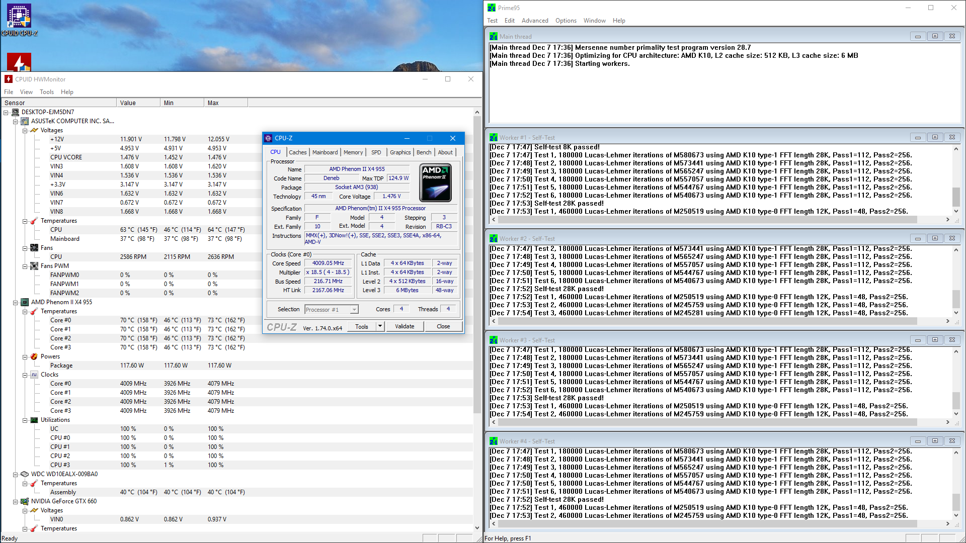

Хотел бы поинтересоваться у знающих людей. Мой первый разгон, нормально ли будет работать процессор? с 3.2 до 4 гигагерц поднял. Показания с открытой стенкой корпуса, с закрытым намного больше температура.
Процессор же у вас, а не у нас. Проверьте в работе.

Организовать хорошую циркуляцию - температура будет лучше, нежели просто естественный отток в комнату.
Добавлено спустя 4 минуты 21 секунду:
И феня2 та еще печка, был 965, тоже 4 ггц. Там просто это необходимо. Напишите свой корпус.

лучше оставь напругу в пределах 1,4 , максимум 1,428V, это гдето 3,8-3,9 Mhz возьмешь, зато ниче не будет перегреваеться и разницы по сути т оже не будет, А вообще АМД такая унылая платформа, самые топовые камни это за 2012-2013 г. Ели догонеяют интеловские))) 2010 годов ....
Да и вообще по цене этой матери, можно было бы взять I5 sandy + мать. Сама мать нормальная , просто камни слабые...

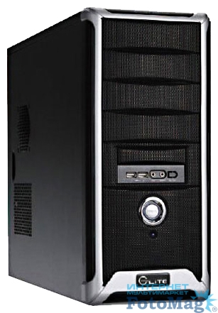

Корпус Cooler Master Elite, ток какой точно не знаю, на фото очень похож на мой)

Да и вообще 3,8-3,9 ГГц береться вообще без подняитмя вольтажа. А на 4 Ггц надо задирать уже до 1,45 , а разницы нет 2-3 Процента максимум. Всеравно выше 4,0-4.2 они не берут.
И я говорил , про напругу с вкл. LCC. Тоесть ставишь 1,4 и LCC вкл, и вуаля проц работает при ном. напруге, и при нагрузке напруга не проваливаеться ниже 1,4 , а поддаеться гдето 1,428 V как раз то, что необходимо дя частоты 3,8-3,9 ГГц

Я так понимаю, что большого смысла вообще нету в разгоне этого процессора? и лучше купить новый процессор?
кулер другой поставь и гони свой фен дальше
а то проц уже придельную температуру набирает, 4.2Мгц он возьмёт
или купи FX 8ми ядерный но кулер всё равно менять придётся
нет смысла разгонять athlon xp и 1 ядерный 64,а этот есть куда гнать пробуй выйти на 4.2-4.3,ты шиной гонишь эт он у тебя не Black Edition?

4200- на ядрах, 2800-2900 - на cpu NB, 1500-1600- на памяти ,частоту HT ( HYPER TRANSPORT) тоже можно подогнать до 2800 ,хотя от нее и мало что зависит.
а 2800 не много для шины??? я в этом совсем не разбираюсь, я разогнал до 2400 и начались ошибки при прохождении теста, проц почти 4.1.
Регистрация: 30.04.2013
частоты много не бывает)ошибки от нехватки напряжения/качества питания либо этот экземпляр проца уже просто не может быть стабилен на такой частоте такое тоже бывает,у меня фен 955 как раз неудачный был
