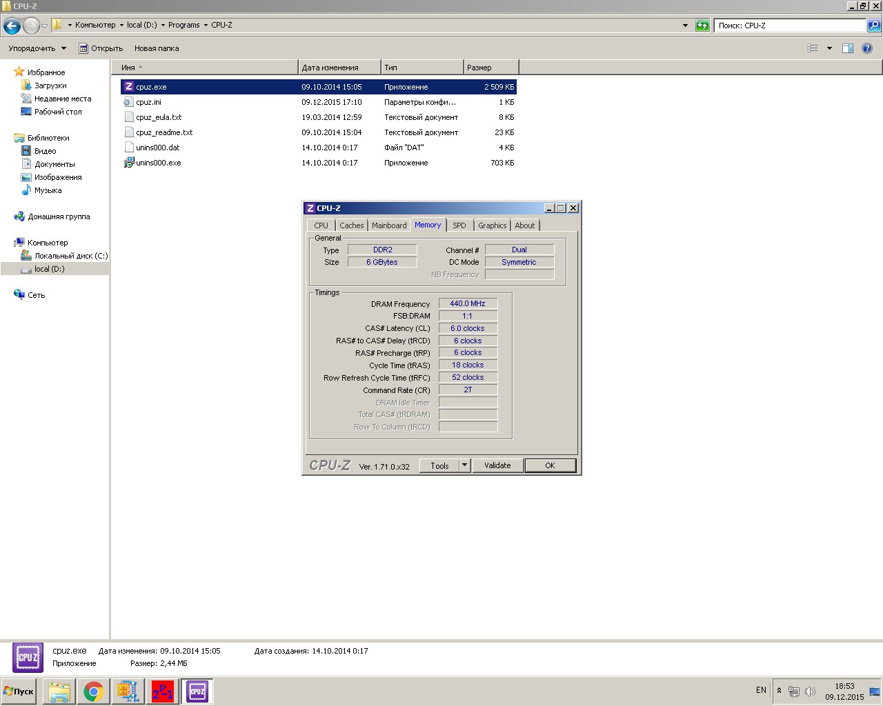

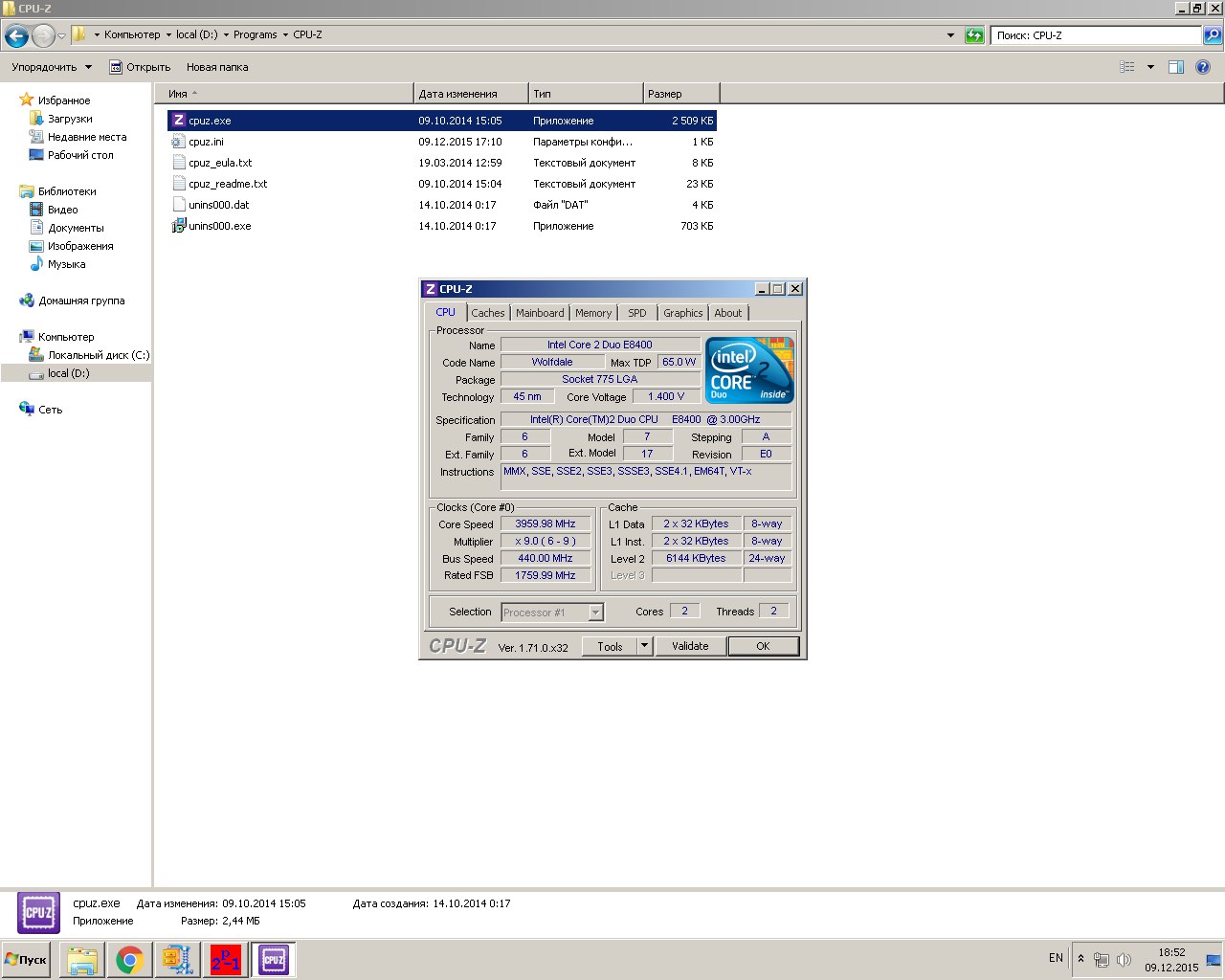

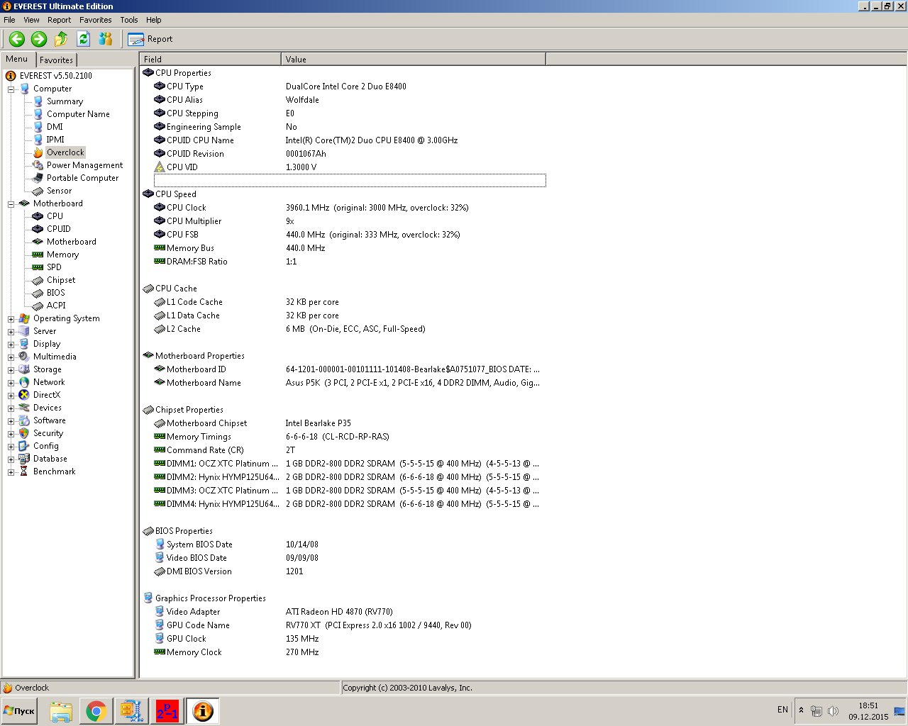

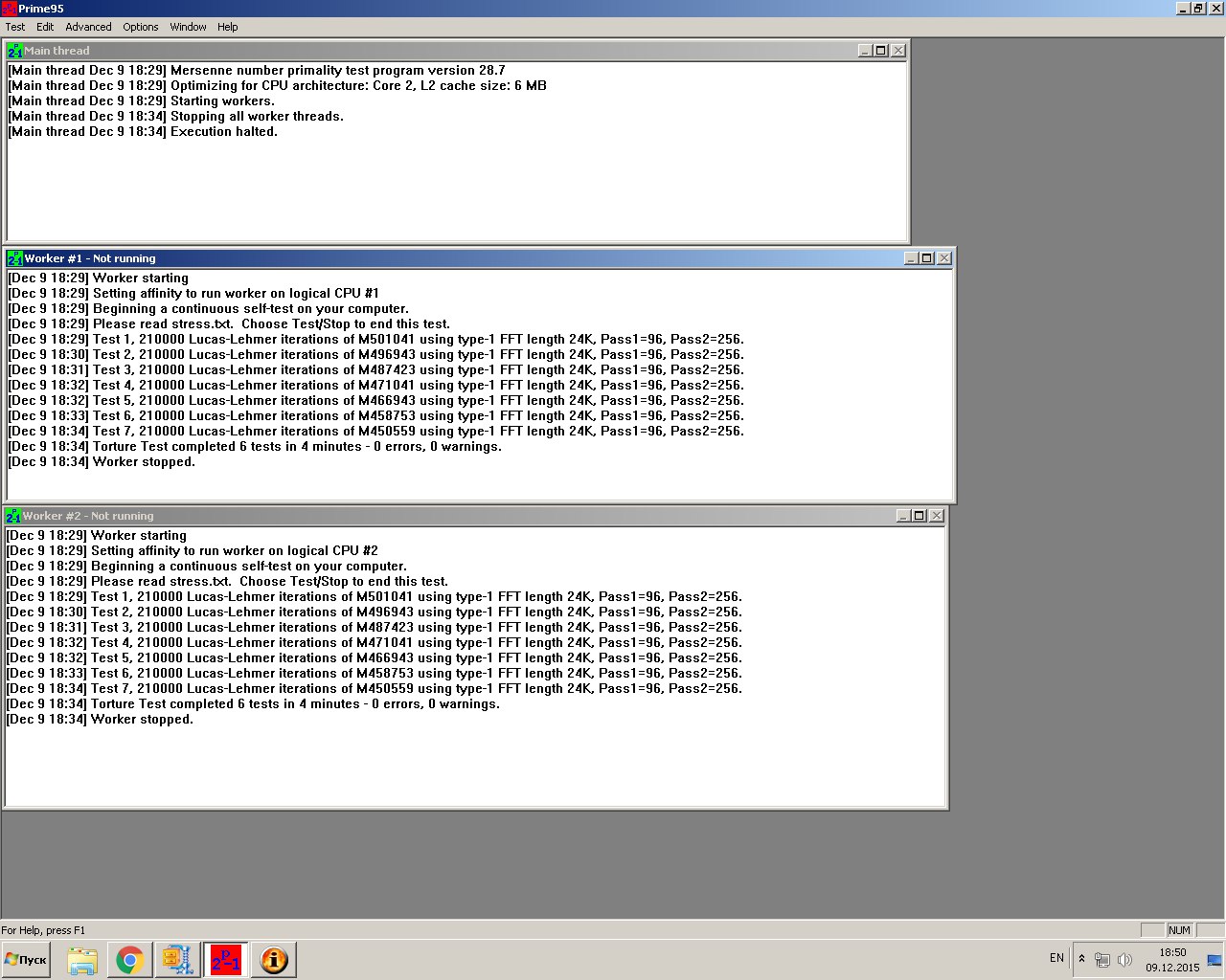

Имеется е8400 оверлокнутый до 3960мгц(степинг Е0), 6гб озу, асус р5к, 4870 512мб палит, 450вт БП. Играя в игрушку нфс райвалс, были замечены проседания фпс с 30 до 18. Запустил мси афтербернер и проверил температуру и загрузку ЦП. При 98-100% загрузки ЦП, температура выше 66 градусов не поднималась, при этом фпс упал до 22. Я подумал, что проц уходит в троттлинг. Скачал прайм95, CPUID HM Pro и начал тестирование. Троттлинга я не увидел, разве что падение напряжения с 1.4 до 1.33 при 100% нагрузке. Ниже скрины. Ваше мнение по всему разгону.

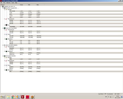

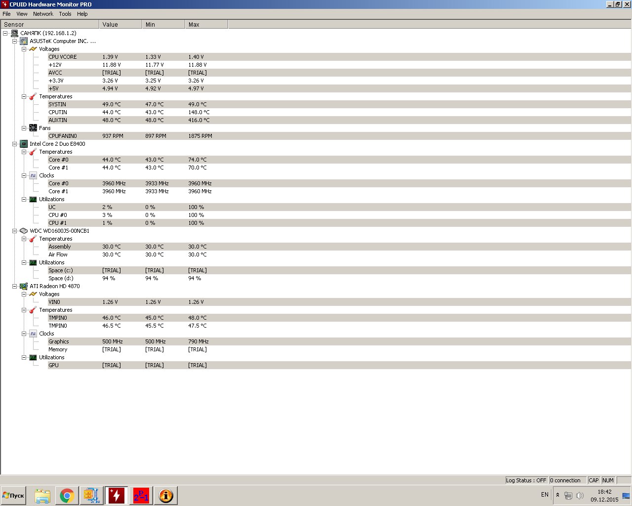

Плюс CPUTIN показывает 80 в простое и 136 в нагрузке, хотя ЦП ~44 простой и 68(при макс нагрузке) соответственно. Критично ли это? Или датчики шалят? Я не понимаю, как может быть темп. 136 градусов, у меня бы расплавилась бы мать...
А как следующий параметр может быть 416С - вас не смущает?
