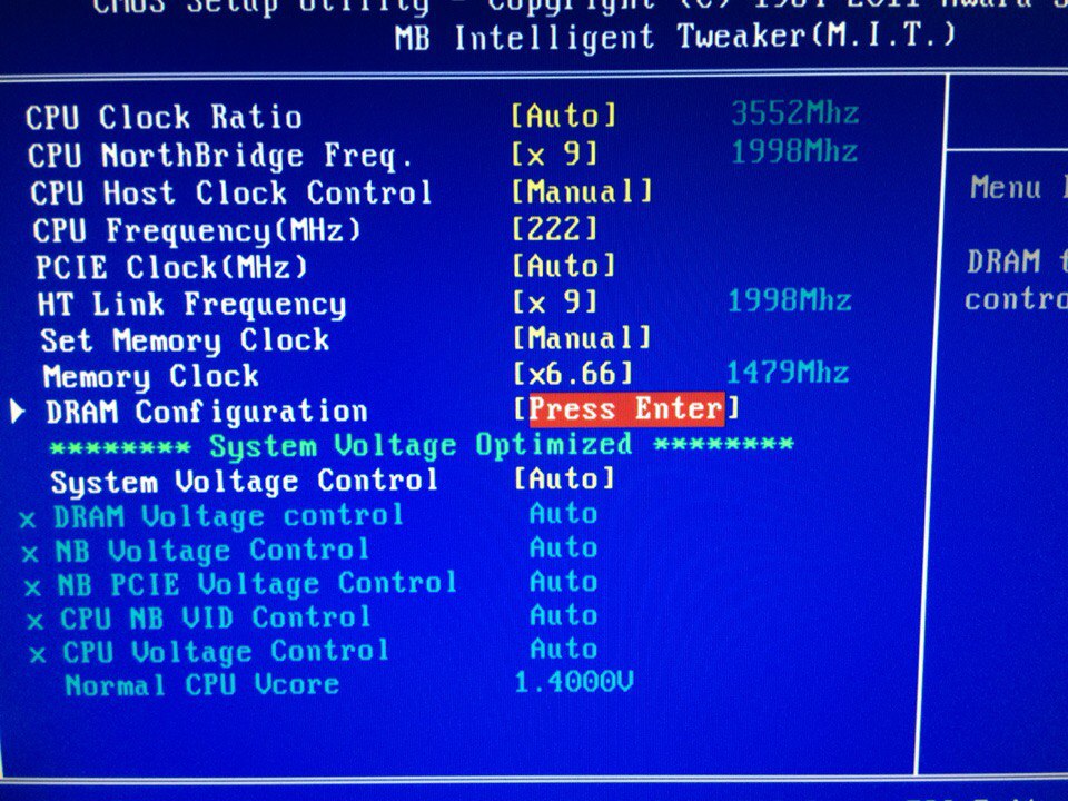

вот в биосе то что сейчас стоит (работает стабильно)

Anton_asker писал(а):
отключать оборудования? это какие?
В биос в положение disabled все неиспользуемые контроллеры, порты
cpu clock ratio - минимум что возможно
cpu northbridge - минимум что возможно
pcie clock - 100
ht link freg - минимум что возможно
memory clock - минимум что возможно
затем по 5 - 10 увеличивай cpu freg до тех пор пока не перестанет загружать. Как только перестанет загружаться делай сброс биос и ставь теже параметры, но увеличивай напряжение питания.
И так до предела. Не забывай про температуру процессора.
Так ты определишь максимально возможную частоту шины. Затем изменяй множитель.
Может быть так, что оптимальнее поставить множитель ниже, но частоту cpu freg выше, или наоборот. В общем подбирай оптимальное сочетание.
В любом случае это не должно быть - auto.
Как только любое изменение будет вызывать сбой, чуть снизь частоту cpu freq и начинай увеличивать так же понемногу частоту памяти и ht link

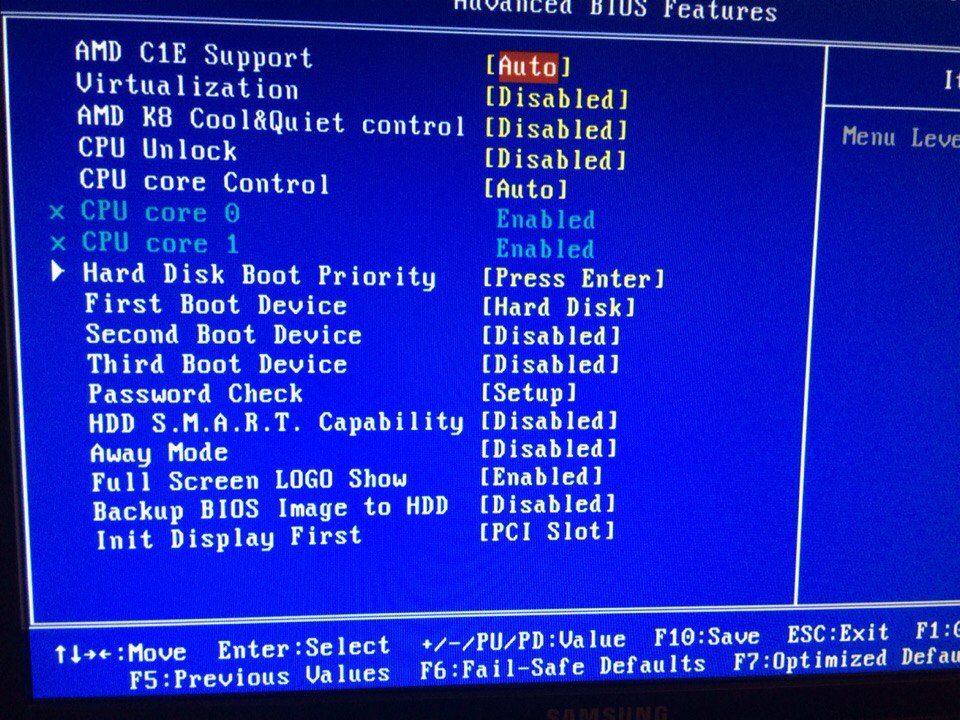

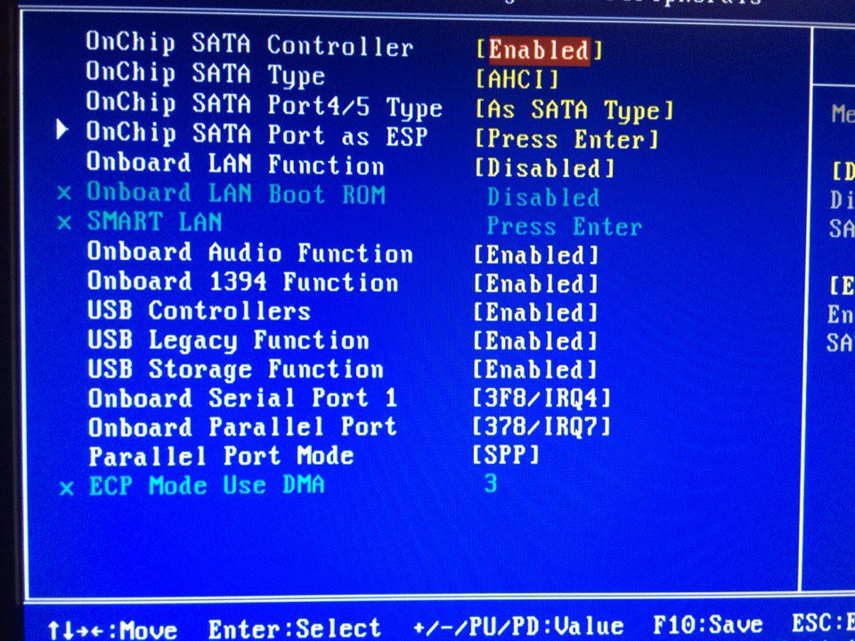

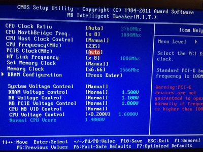

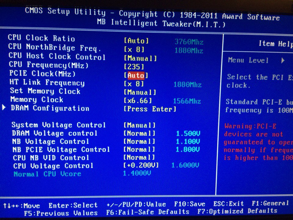

Регистрация: 27.12.2015
Member , вообще сделал так как вы написали: все по минимуму поставил и стал потихоньку подымать частоту процессора, как стала вылетать винда на синий экран, стал повышать напряжение на проц, вообщем щас вот так
oYrOu-rrpZ0.jpg [ 208.37 КБ | Просмотров: 16116 ]

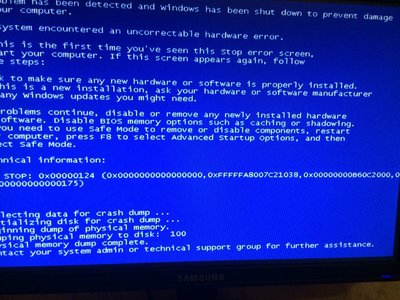

, но работает не стабильно, опять же вылетает на синий экран ошибка 124
Lku_8fwGOSM.jpg [ 214.7 КБ | Просмотров: 16116 ]
а до сколько вообще можно поднимать напряжение на проц? или еще куда то надо подымать напряжение для стабильной работы, проц греется при всем этом до 40 С, вот еще настройки биос может там что надо поменять (звук материнской платы и usb мне нужны)

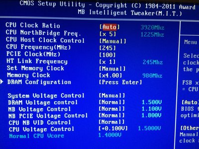

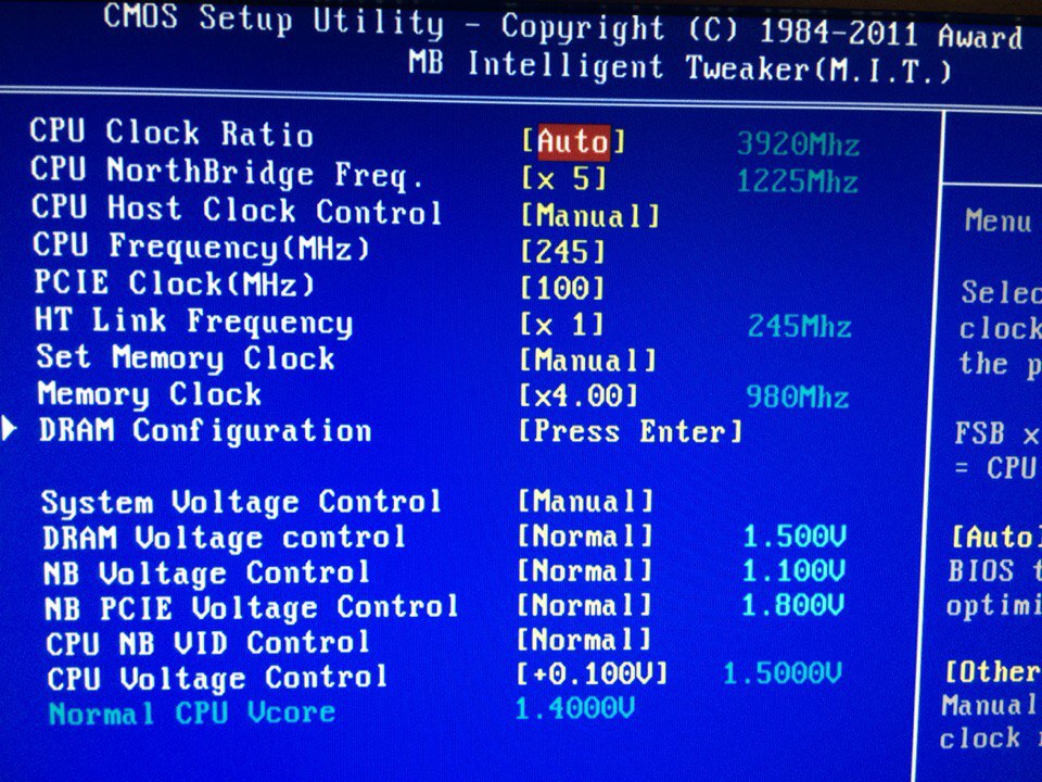

Remarc писал(а):
Anton_asker https://ru.wikipedia.org/wiki/Memtest86%2B вообще pll еще одно напряжение на камне оно на старших досках есть,от него разгон тоже немного зависит...что с блоком питания?а то он в 1 сообщении не указан...пока остается либо упор в бп-не хватает мощи либо качество питания так себе,либо действительно фиговый экземпляр камня,частота старшей модели в линейке как раз 3600
п.с. пробуй множители памяти 533 и 667 редко но бывает тоже может помочь когда все-таки память глючит,последний множитель 800 ставить нет смысла будет упор в память
вообщем проверил я оперативные планки все три по отдельности, ошибок не нашел) вот блок питания если что то это даст, по - другому я не понял как узнать его характеристики
Pzsc-o74698.jpg [ 184.82 КБ | Просмотров: 15948 ]
вот теперь выставил все так
qL9tTWtGyGA.jpg [ 222.44 КБ | Просмотров: 15948 ]

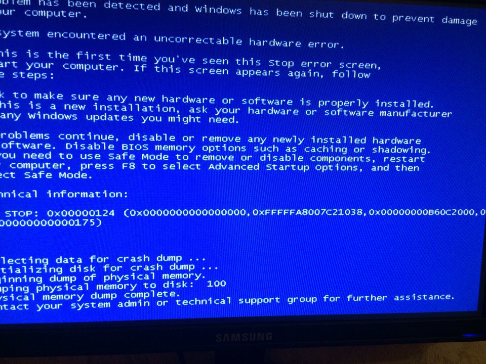

работало довольно долго стабильно, не после опять синий экран ошибка 124, что еще может быть?

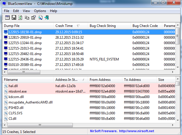

Добавлено спустя 1 час 19 минут 32 секунды:
Вообщем причина 0x00000124 BSOD вылета из за этих 2х файлов
Без имени-2.jpg [ 353.95 КБ | Просмотров: 15928 ]
как я понял это отвечает за ядро процессора, как либо можно починить?
Никак, ибо ничего не сломалось, на проц просто не хватает напруги.
Тебе ж написАли - максимальное 1.65. Промониторь по АИДЕ или по СРУ-z, если и после 1.65 не гонится - видать, не судьба. Ну и остальные параметры в БИВИСе (контроллер памяти, память - какие есть) тоже ставь в минимум, чтобы исключить "утыкание" в них . Ошибка 124 это именно проц, так что повышать напругу надо на нём и его службах (возможно, не только на самом ядре но и на КП - не знаю, можно ли на этой материнке это сделать).
И для советов - проц слишком старый, товарисчи оверы, вероятно, уже подзабыли в общей массе ньюансы его разгона... :-)
Сколько волка не корми, у слона все равно толще

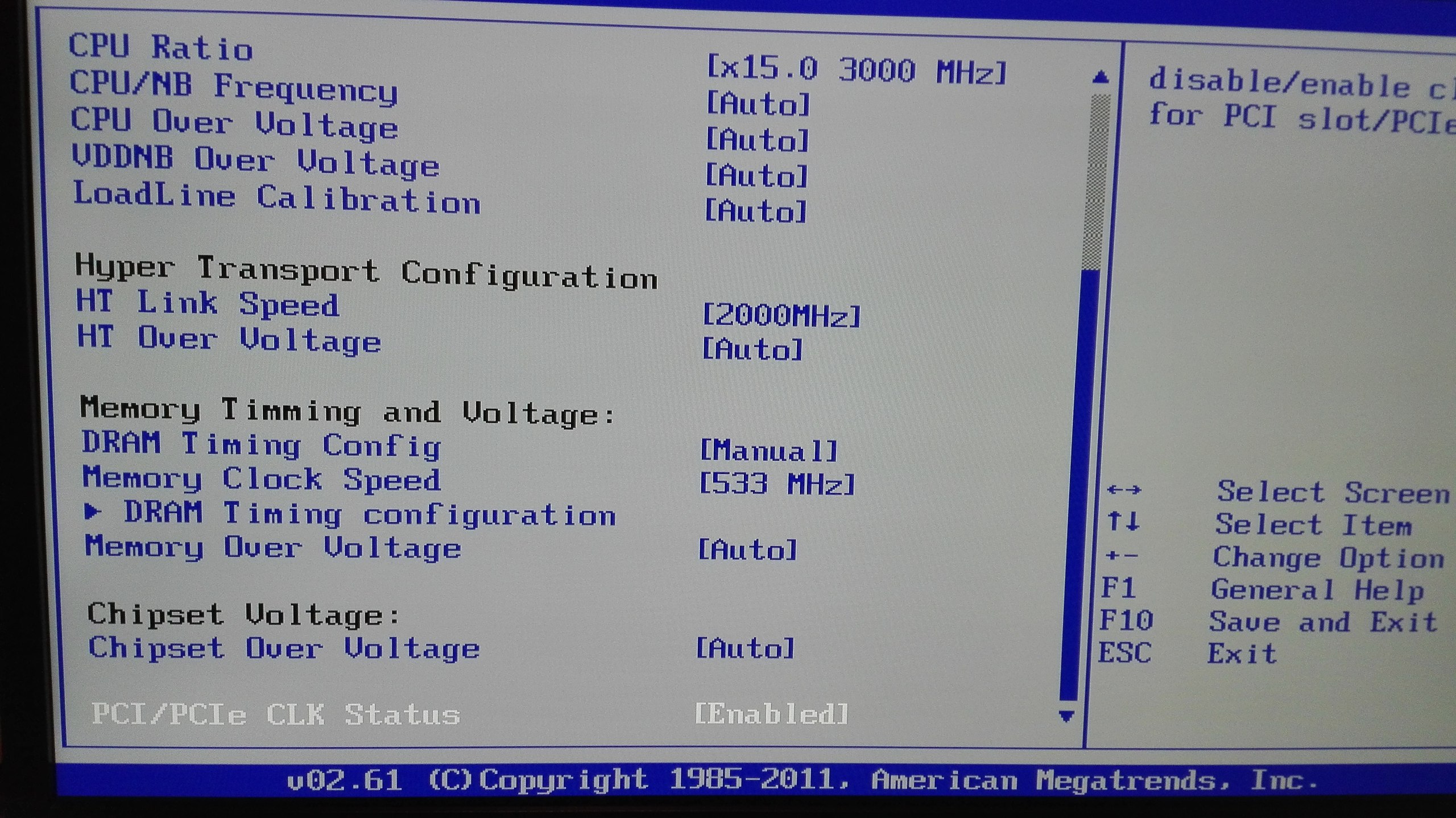

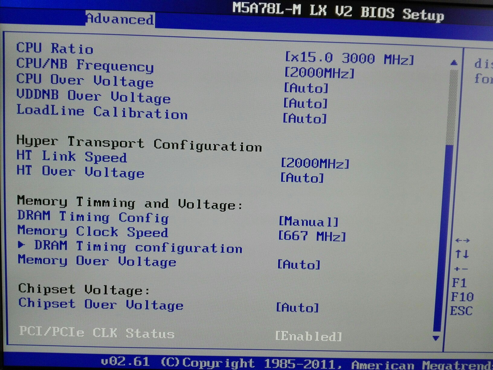

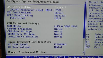

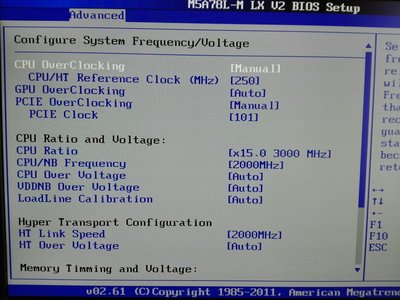

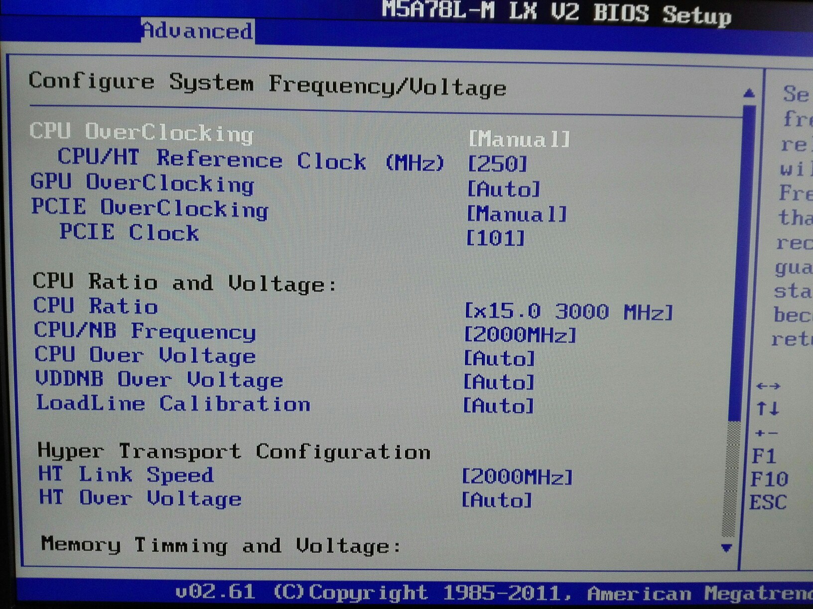

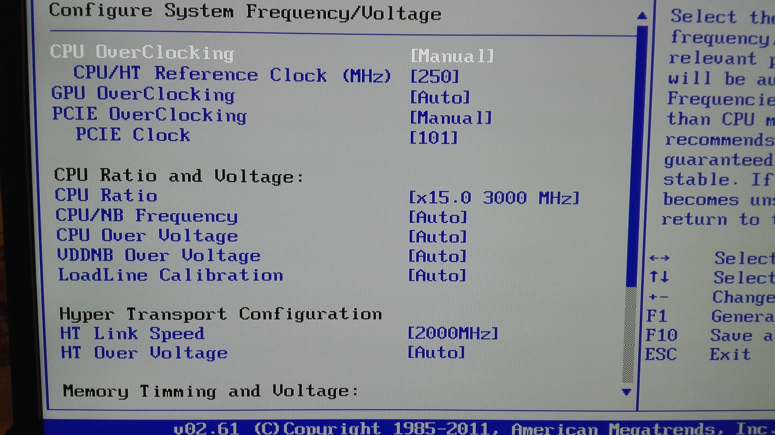

Нуждаюсь в совете и помощи при разгоне AMD Athlon II X2 250. Конфигурация ПК в профиле.
На скриншотах в биосе я выставил вот такие параметры. Система при 250Mhz запускается и работает. При достижении 260Mhz система не загружается.
Не могу врубиться, что это за параметр - "CPU/NB Frequency"? И в AIDA64 есть северный мост. Он тоже пропорционально поднимается вместе с частотой процессора. Это нормально, так и должно быть?
Не подскажите, что ещё можно настроить в биосе и с вольтажем кажется надо поиграться. Какие рекомендации дадите ещё?

Регистрация: 30.04.2013
что же все берутся разгонять если даже не знают как эт делать...
-celentano- cpu nb-это частота северника встроенного в проц у него частота такая же как и у ht (200x10) снижай множитель на них обоих до 7-8 при шине выше 250
Частота северного моста это и есть контроллер памяти?
да именно так

Регистрация: 26.02.2016
Откуда: Новосибирск

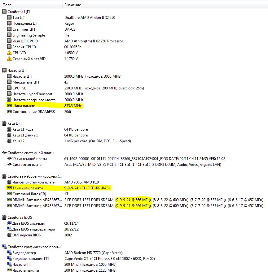

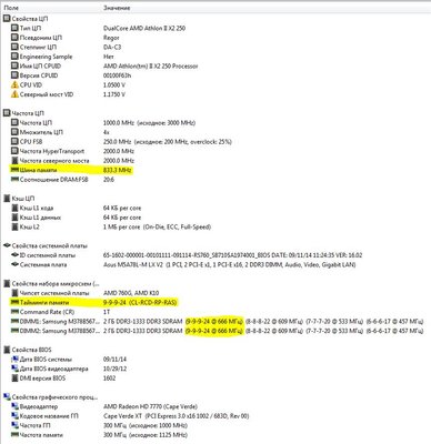

Remarc
Вот посмотрите теперь пожалуйста. В биосе я частоту памяти выставил 667Mhz. Смотрю в AIDA64 - "Шина памяти: 833,3Mhz", тайминги - "(9-9-9-24 @ 666 МГц)". Почему шина памяти больше, чем тайминг? У меня двухканальный режим, рабочая частота планки - 1333Mhz, 666*2=1333, а 833*2=1666Mhz. Получается, что я разогнал ОЗУ?
02.jpg [ 478.04 КБ | Просмотров: 14891 ]
01.jpg [ 407.71 КБ | Просмотров: 14891 ]
Снимок1.JPG [ 115.32 КБ | Просмотров: 14891 ]
-celentano- да все верно показывается,667+25% (базовая частота была 200,а щас 250) как раз будет 830...в аиде свойствах набора микросхем,указаны значения из spd микрухи на памяти там частоты-тайминги по стандарту
