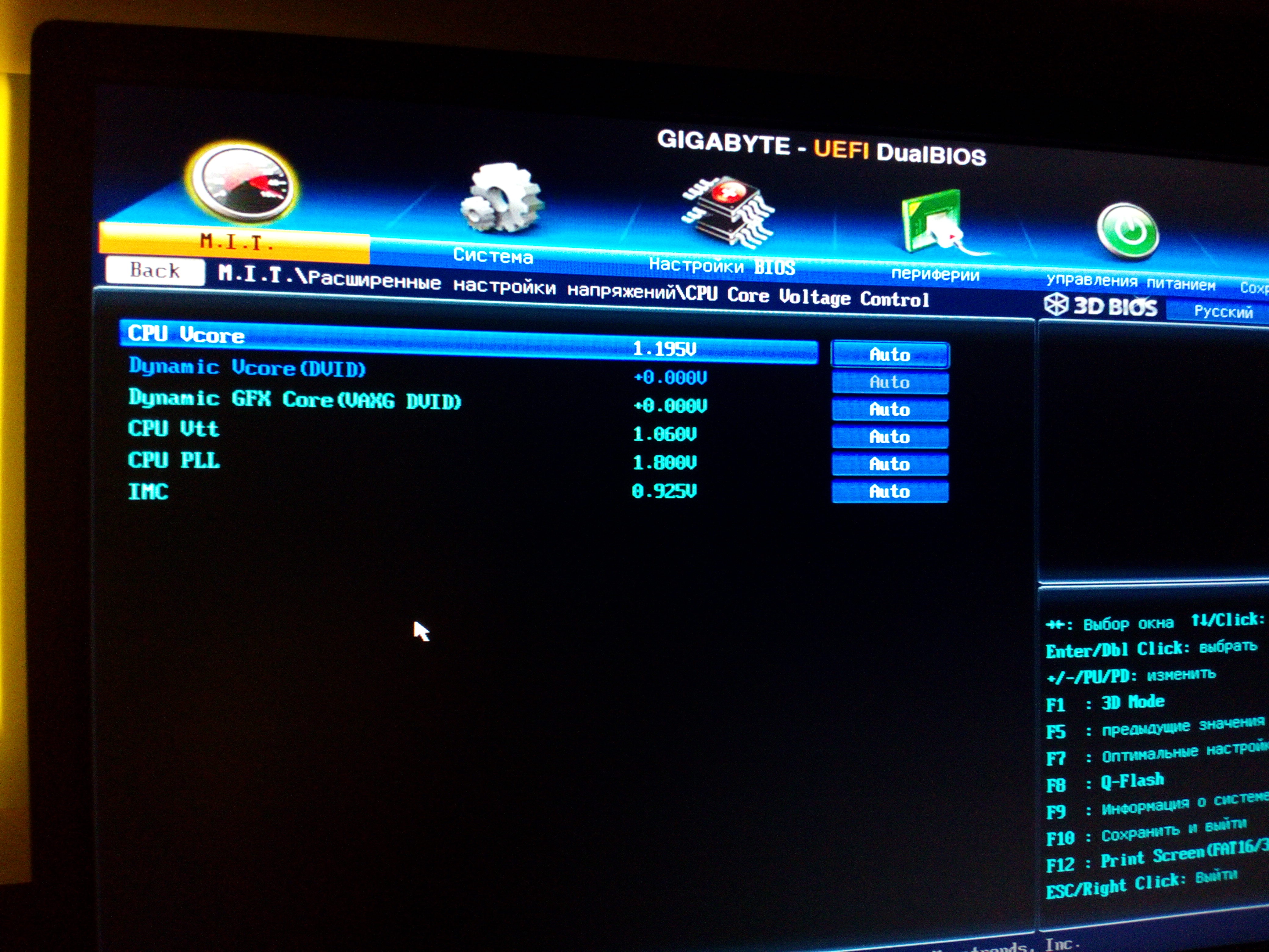

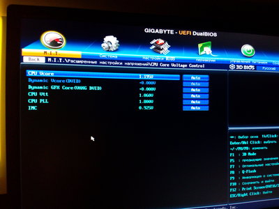

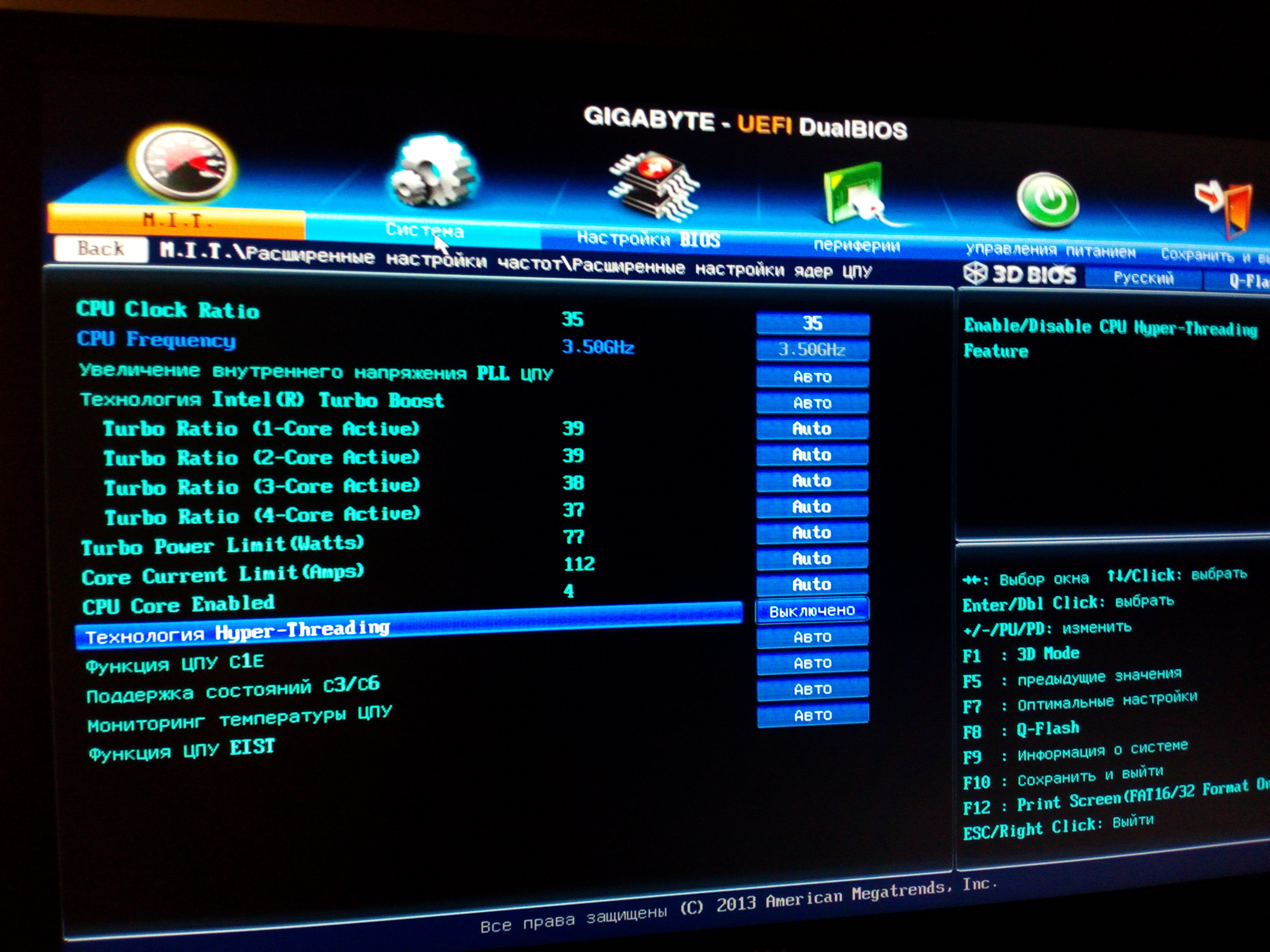

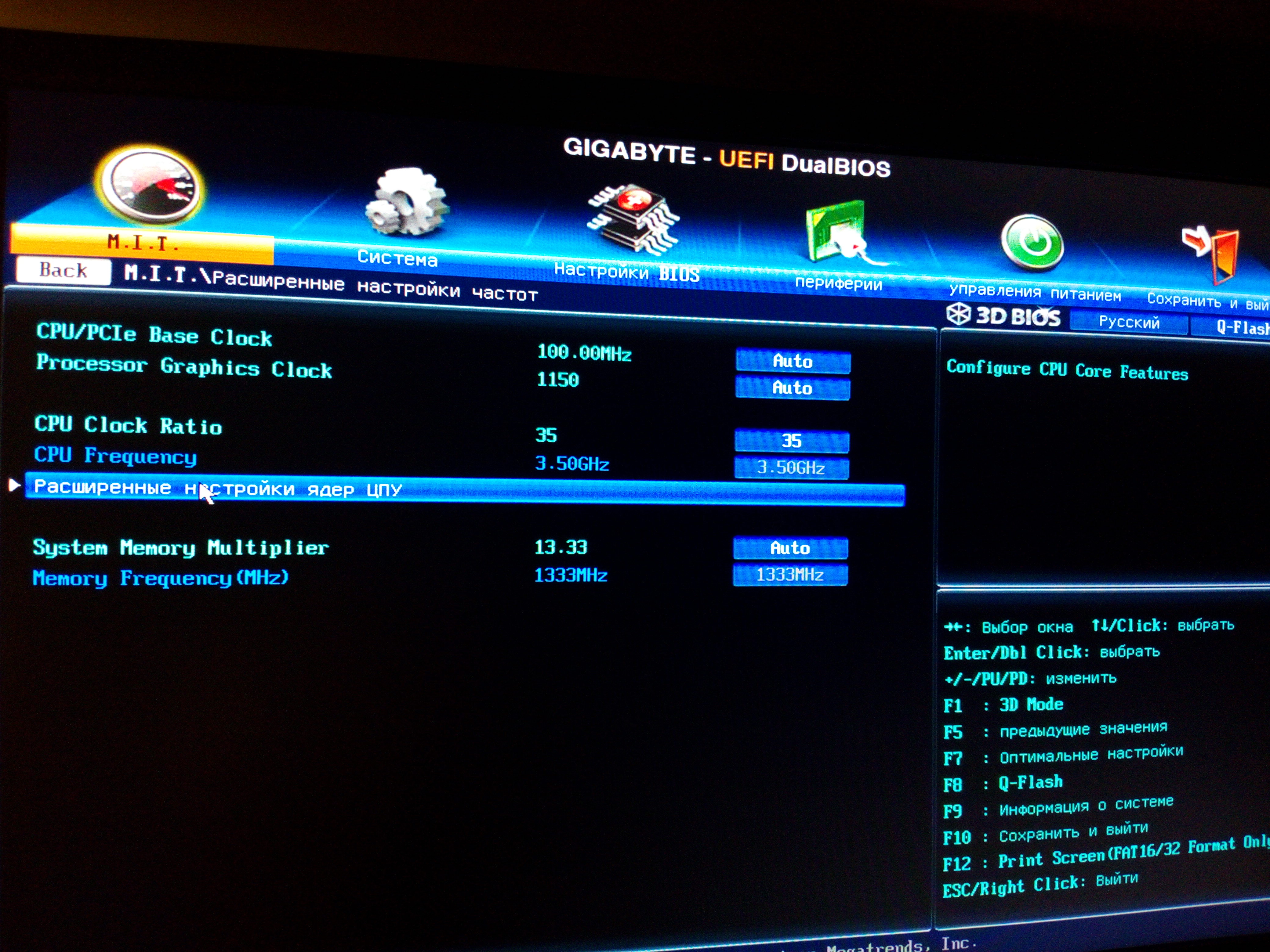

Хотелось бы попробовать частоту 4300 для этого какой лучше вольтаж выставить? Что еще отключить или включить?(пока отключил ток Hyper-threading или не стоит?)

поставил множитель 43 и напряжение 1.3,не многовато-ли? На авто напряжение не стоит оставлять? Вроде пока стабильно работает не греется...

Если камень хороших то с такой напругой должен легко 4.5 дежать.Поднимай частоту и occt с avx тесть,за температурой смотри.

а что что?) HT и Turbo Core лучше отключать или без разницы? Спасибо;)

Occt программа для теста,avx-галочка во второй вкладке программы.На счет НТ не знаю т.к у меня 3570к.Напряжение лучше ставить постоянное и функцию в биосе "LLC" ставить макс или экстрим,будет приподнимать напругу в случае нехватки.Какое охлаждение?"

какой-то большой красивый кулер норм марки,вроде выше 70 не поднималось с частотой 4500... Но с включенным НТ(без него вроде как стабильно работает) не стабильно,хз почему,может напряга еще чутка добавить...
Нет конечно. Что хорошего в постоянно задранной напруге? Оффсет подбирать нужно. У всех по-разному, но думаю, что большую часть времени процессор будет проводить все равно в "режиме браузера". И зачем ему нужно постоянно задранное напряжение.?

з.ы поставил в биосе на авто, вроде стабильно,напряжение под 100% нагрузкой автоматом ставит 1.380 в простое 1.068... Единственное при включенном HT нестабильно,поэтому просто выключил его :)

На автомате напряжение сильно завышается и как следствие температура .С офсетом я лично не разу не играл и по этому не советовал.
ARBEST может как раз и научишь :-)
У меня на постоянку сейчас 4.5 при 1.2 в пиковой нагрузке за счет llc поднимается максимум до 1.250 .стабильно работает
ARBEST Спасибо,выставил оффсет - 0.025 и теперь напряжение в простое 1.8 :beer:
для сравнения мой проц 4500 берет при 1.225v. вот и думай много ты дал или не очень много :haha: на 43 хватит 1.14-1.2, если проц более менее нормальный для разгона попался...
