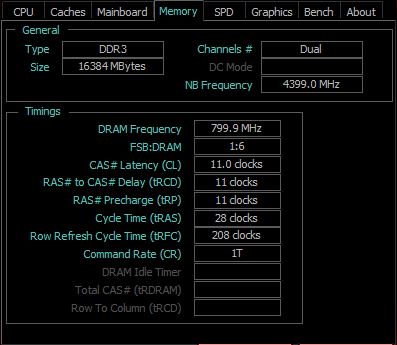

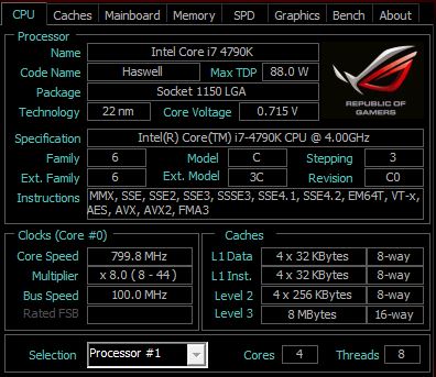

Стоит у меня 4790к, разгонял я его до FSB 125 х40 без каких либо проблем, напряжение правда не трогал. Захотелось большего. Не думаю что полезу в экстрим, но все советы с удовольствием выслушаю.
Еще стоит DDR3 1600, с увеличением частоты и изменением таймингов на оперативке я так сам разобраться и не смог, нужна помощь.

mem.JPG [ 33.68 КБ | Просмотров: 1575 ]
cpu.JPG [ 48.89 КБ | Просмотров: 1575 ]
Регистрация: 27.06.2008
Откуда: Таганрог
Скрин в студию, желательно с Linx и температурами, они 5ГГц на воздушке не берут в общем то, тем более на таком кулере...
А на скринах в первом сообщении всё по дефолту у вас, без разгона.
