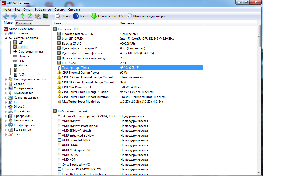

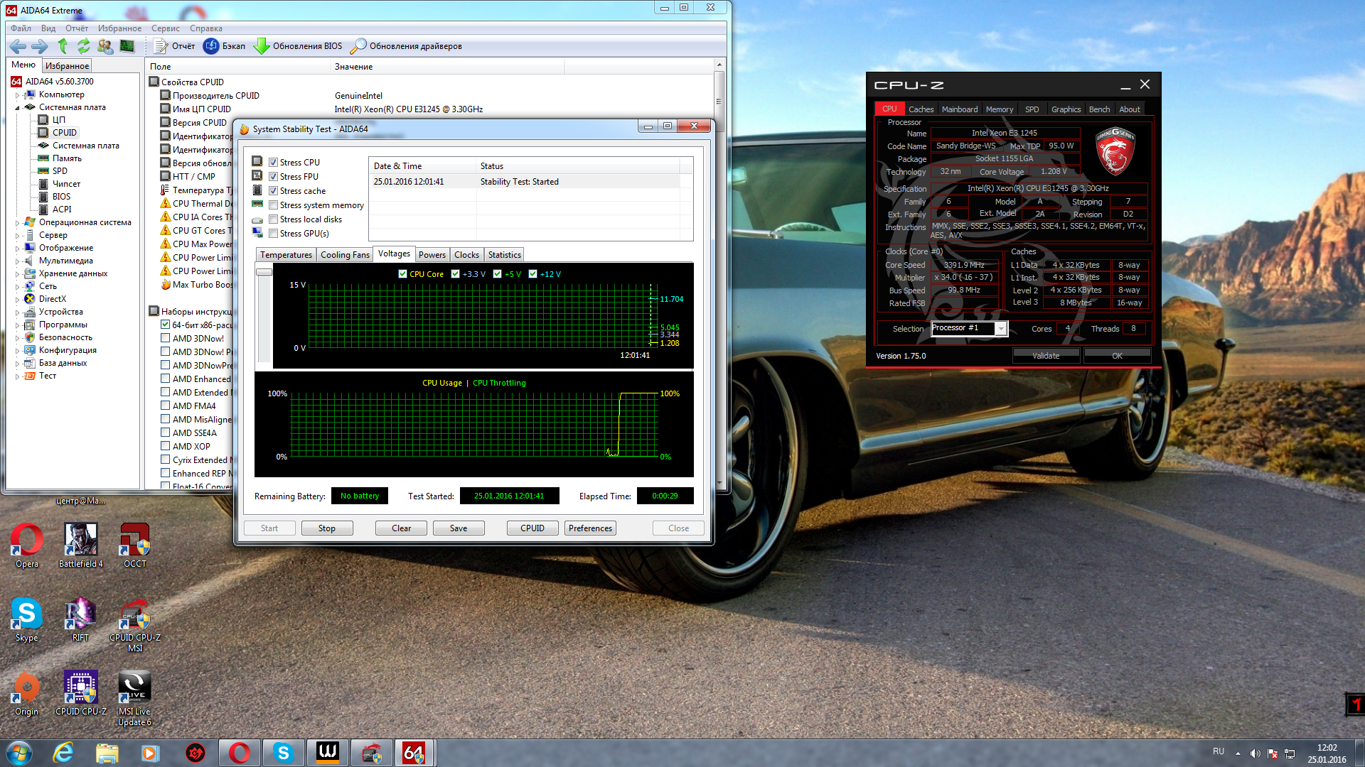

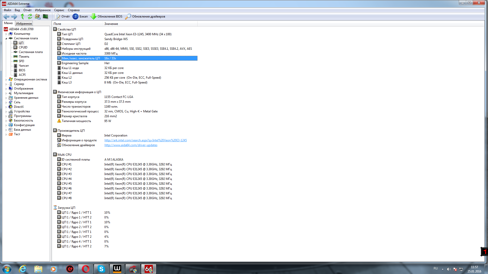

Всем привет, столкнулся с такой проблемой , xeon e3 1245 попытался разогнать сменив множитель на х37 но автоматически ставится х34 дальше не идет,хотя в биосе стоит значение х37. Так же заметил , что на стандартных настройках при нагрузке на процессор Аидой и другими программами процессор держит только 3391, Хотя есть в нем турбо буст который должен его разгонять до 3.7.( турбо буст я не отключал)
Полный конфиг моего компа
Процессор xeon e3 1245
Мать P67A-C43 (B3) Military Class II
Блок Corsair Vs 650W
Видеокарта R9 390
http://valid.x86.fr/7c4ghr
Так же вот сылка на разогнанный процессор http://valid.x86.fr/rwafvu (разгонял не я)
Жду ваших идей советов!!!!
Правильно, 99.8 MHz умножаем на 34 и получаем 3393.
При равномерной нагрузке на все ядра ни чего он не должен, происходит удержание теплового пакета. Нагрузите только 2 ядра и теоретически сработает турбо буст.
Касаемо множителя не подскажу, надо ковырять.
