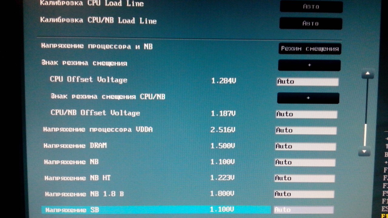

Приветствую!
Есть мать ASUS M5A97 R2.0 и проц AMD FX-8320E. Блок питания Aerocool KCAS-700W.
Проблема в том, что мать не держит авторазгон (турбрбуст) даже на 4ГГц. Через несколько минут в тяжелой игре - ребут. При турбобусте в 3,9ГГц всё нормально. Читал, что на ней греется северный мост. Поможет ли установка доп. вентилятора на радиатор?
Или проблема может быть в нехватке напряжения на ядре. Стоит на "авто". Пробовал поднимать"CPU Offset Voltage" примерно до 1,3 с чем-то v - это оно? Еще что-то надо менять (скрин)? И как-то странно скачет вольтаж и частота в CPU-Z при полной загрузке проца в AIDA64, вроде же на максимуме должно держаться?
Подскажите, может кто сталкивался.

Регистрация: 16.04.2013
Включите CPU LLC, напряжение зафиксируйте на 1.3 и частоту вручную на 4.

Регистрация: 25.01.2016
Откуда: Новосибирск
CPU Load-Line Calibration (CPU LLC) вообще не нашел.
Отключил Core c6 State, напряжение поставил 1,3, множитель в Турбокор х20 (4ГГц).
И вот, что странно, при полной загрузке проца множитель скачет от х16 до х20, а без нагрузки держится на х20.
Вобщем, цель у меня - чтоб в простое проц сбрасывал частоту, и под нагрузкой держал стабильно Турбокор. Пока не выходит...
j112 Называется калибровка CPU Load Line, и выключите турбокор.

Регистрация: 09.07.2010
Откуда: Санкт-Петербург
в bios кроме множителя турбокор есть еще множитель на гарантированную частоту, что что у вас x16. хотите гарантированного разгона - меняйте её
Откуда: Новосибирск
Отключил турбокор, включил CPU Load Line. Теперь напряжение не скачет, но и множитель не сбрасывается без нагрузки. Можно как-то сделать, чтоб множитель сбрасывался без включения турбокор?
