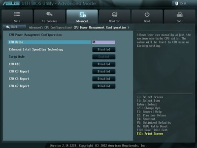

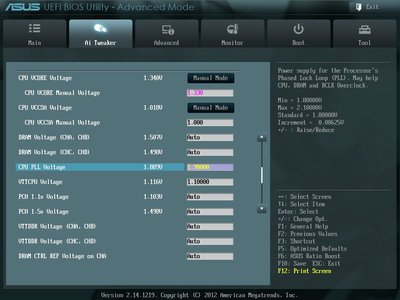

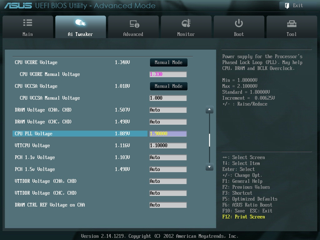

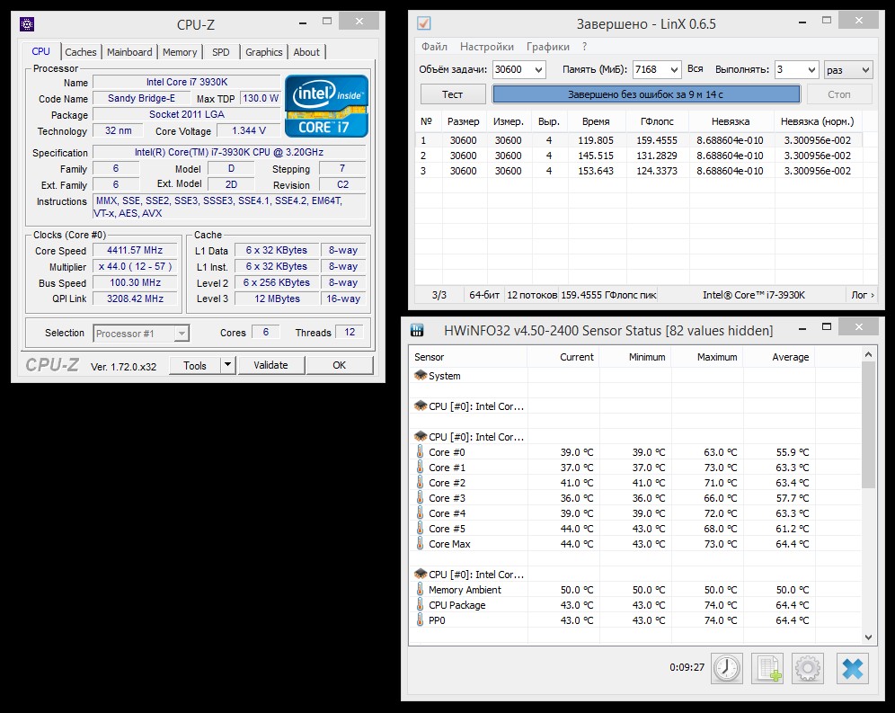

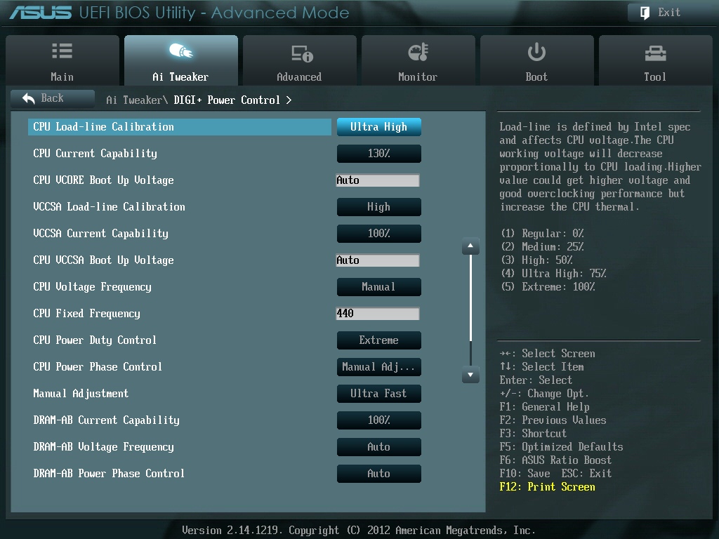

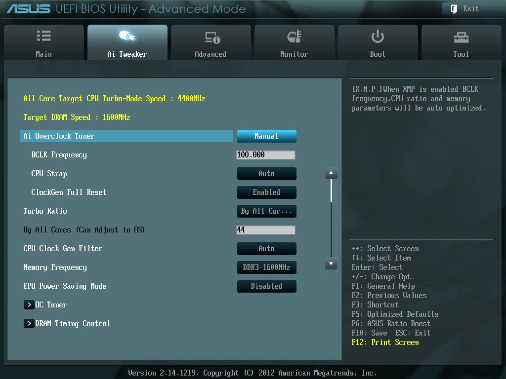

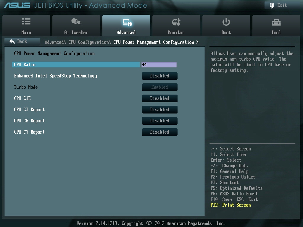

В наличии процессор 3930K, материнская плата Asus P9X79 и водяное охлаждение Corsair Hydro Series H110 Extreme Performance. Помогите разогнать процессор до максимально возможных стабильных частот на постоянку 24/7, чтобы работал стабильно и без перегрева. В тонкостях настройки напряжений не очень разбираюсь, знаю что этот проц желательно не более 75 градусов в нагреве и не более 1,35В напруги на ядрах. В данный момент есть возможность выбрать лучший проц из трёх.
Сам смог разогнать до 4,4ГГц вот с этими настройками биоса:
1.jpg [ 157 КБ | Просмотров: 3242 ]
2.jpg [ 175.73 КБ | Просмотров: 3242 ]
3.jpg [ 188.38 КБ | Просмотров: 3242 ]
4.jpg [ 143.21 КБ | Просмотров: 3242 ]

Марк77 и Haneson Привет.
Перед разгоном данного процессора на данной материнской плате просчитайте TDP процессора при его разгоне по данной формуле с учётом варьирования напряжений: TDP(овер)=TDP(сток)*ƒ(овер)*((V(овер)/V(сток))²+(V(овер)-V(сток))²)½/ƒ(сток)
Не забывайте, что при разгоне процессора нагрузка на цепи питания его увеличивается, что приводит к нагреву и если не охлаждать принудительно то и перегреву и выходу из строя.
1,33 вольт - это оптимальное для данного процессора напряжение при частоте 4,4 ГГц, при автоматически выставленном значении напряжения в BIOS оно может доходить до 1,40 что будет приводить к большему нагреву (обычно ручным способом 1,36 вольт является паритетом между AUTO и оптимальным значением, но а 1,33 это второе минимальное (оптимальное) значение есть ещё 1,28 но оно зависит от процессора и главное от ревизии, которых 2: C1 и C2).

4.5Ghz + HyperThreading + 1.325-1.33V + High Loadline каллибрация + 1.81V PLL + PCIE и CPU Spread Spectrum Disabled и C1E Enabled, и плов готов
