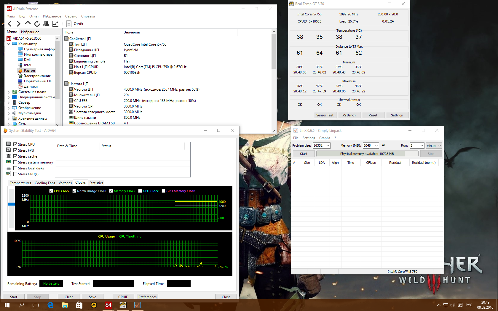

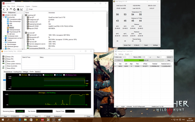

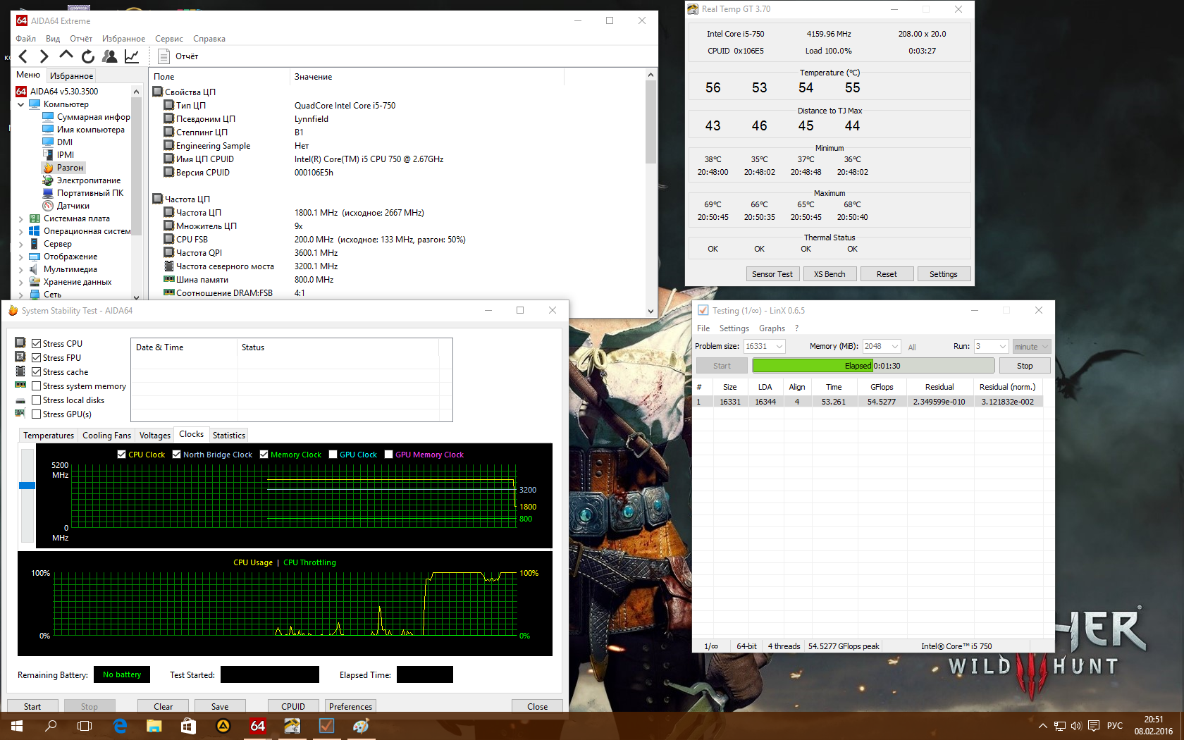

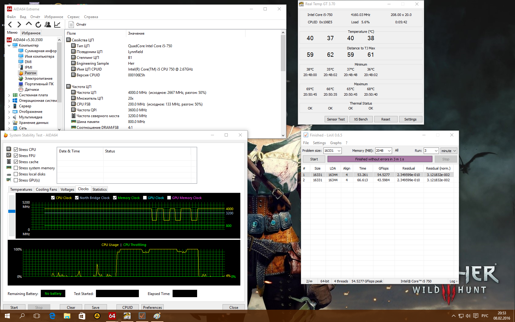

Собственно поменял кулер, до этого на старом кулере температуры при разгоне поднимались до 90градусов, на новом они упали, но проблема сброса частоты осталась, на скриншотах видно что в линксе через некоторое время начинают сбрасываться частоты, и именно по множителю. Температура вроде в норме, в чем может быть проблема? с-состояния выключены, незнаю что еще можно сделать.
Частота указана на скриншотах, менял напряжение только проца 1.4в

Вот еще заметил происходит это при достижении 70градусов, в биос отключаю термал монитор он вообще отрубается на 70градусах. Может можно как-то отодвинуть эту планку? Или это категорически запрещено делать?

Выключайте C1/Speedstep/EIST. Попробуйте прогу, на подобие RMClock, заменяющую работу этих функций. На Core 2 Quad Q6600 ловил такое поведение на слабой по питанию mATX матери - мосфеты начинали греться - после чего проц с нормальным кулером впадал в тротлинг. Сделал вывод, что проц сам опускает частоты, в виду нехватки питания. Вылечилось заменой матери.
Регистрация: 19.09.2011
Мать конечно,бюджетка конкретная, Asus P7P55 lx, при любом напряжении на температуре 70 начинает сбрасывать множитель. Все энергосберегалки отключены. Читал у него максимальная рабочая температура 72 гр, после чего начинает сбрасывать множитель.
