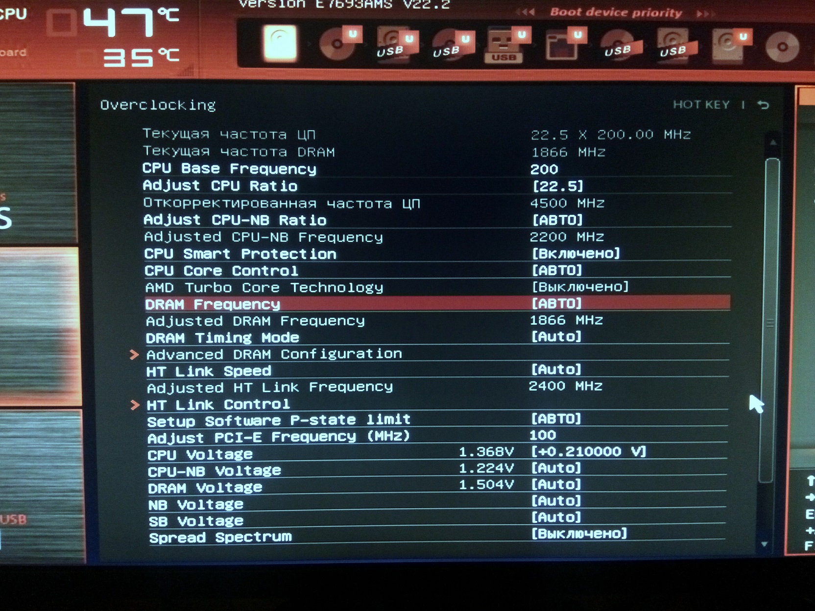

Всем привет. Немного предыстории тем, кому не лень читать. (Вопросы в конце.)
Несколько месяцев назад собрал систему на FX-8300. С расчётом на разгон.
Знаний по разгону имел мало. Но с использованием "гениальной" кнопочки биоса и повышением напряжения без проблем разогнал камень до 4.5.
Система стала периодически падать с синим экраном (раз в несколько часов под нагрузкой). Грешил на убогий БП (ДНС-600W).
Заменил на Chieftec 750W.
Проблема осталась.
Поднял напряжение на ядре. Система стабилизировалась. Стресс-тест Аиды прошла без проблем. (Знаю, что не идеал, но что есть под рукой).

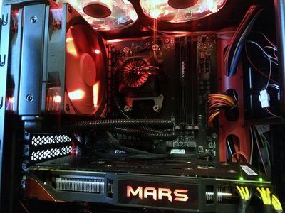

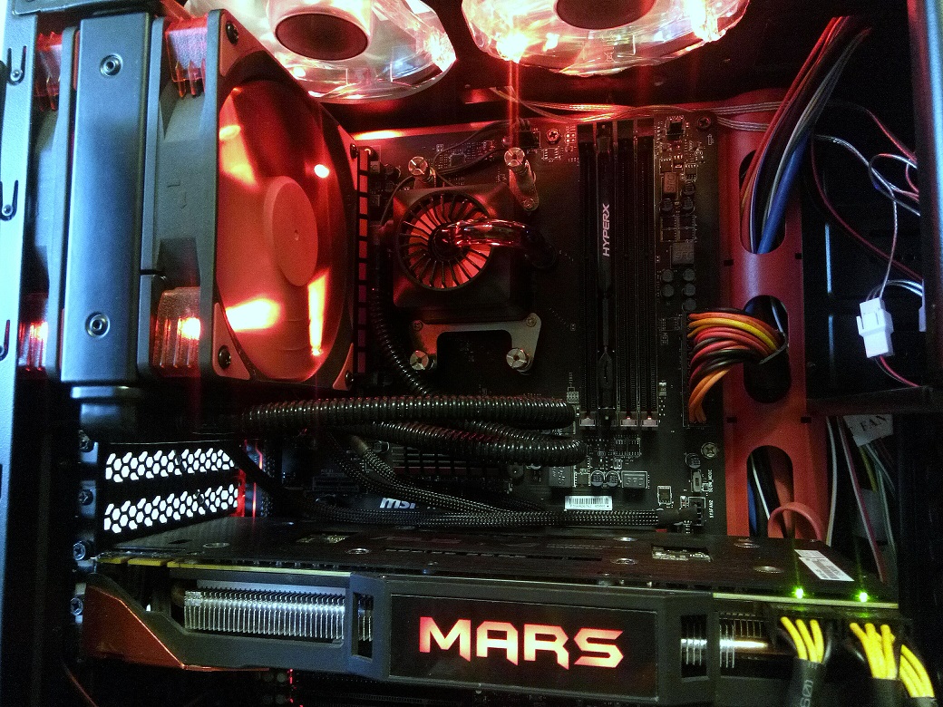

Вылеты пропали. Но в тяжелейших играх температура скачками допрыгивала до 65-66 на ядрах. На общем датчике ЦП и системной плате - до 50 градусов. (Меряю той же Аидой.)
Заменил штатный кулер водянки на бутерброд из двух DeepCool TF120. Стало тише, и немного холоднее. 60-61 градус под нагрузкой. Возможности поставить радиатор на 240 пока нет. в Корпус не влазит.
марс5.png [ 533.28 КБ | Просмотров: 35747 ]
Марс1.jpg [ 395.42 КБ | Просмотров: 35747 ]

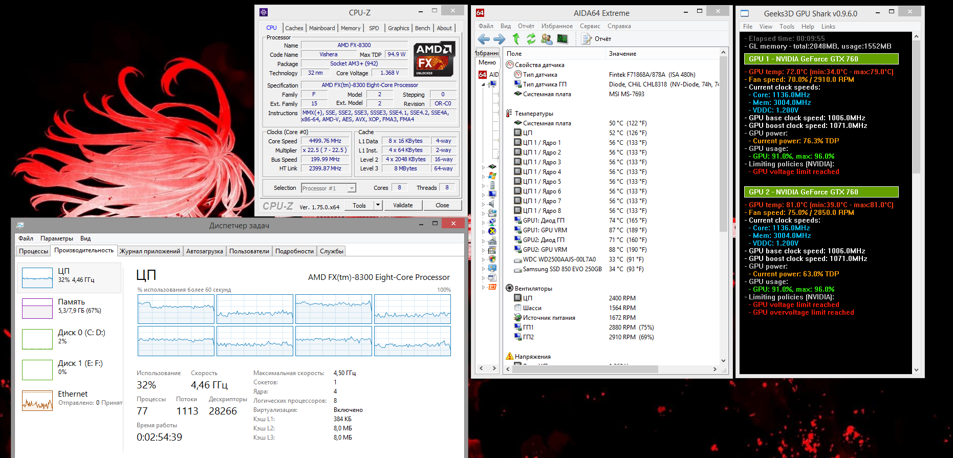

И, да, думаю, что датчики Аиды сильно врут. В биосе, в простое, температура держится в районе 45 градусов.

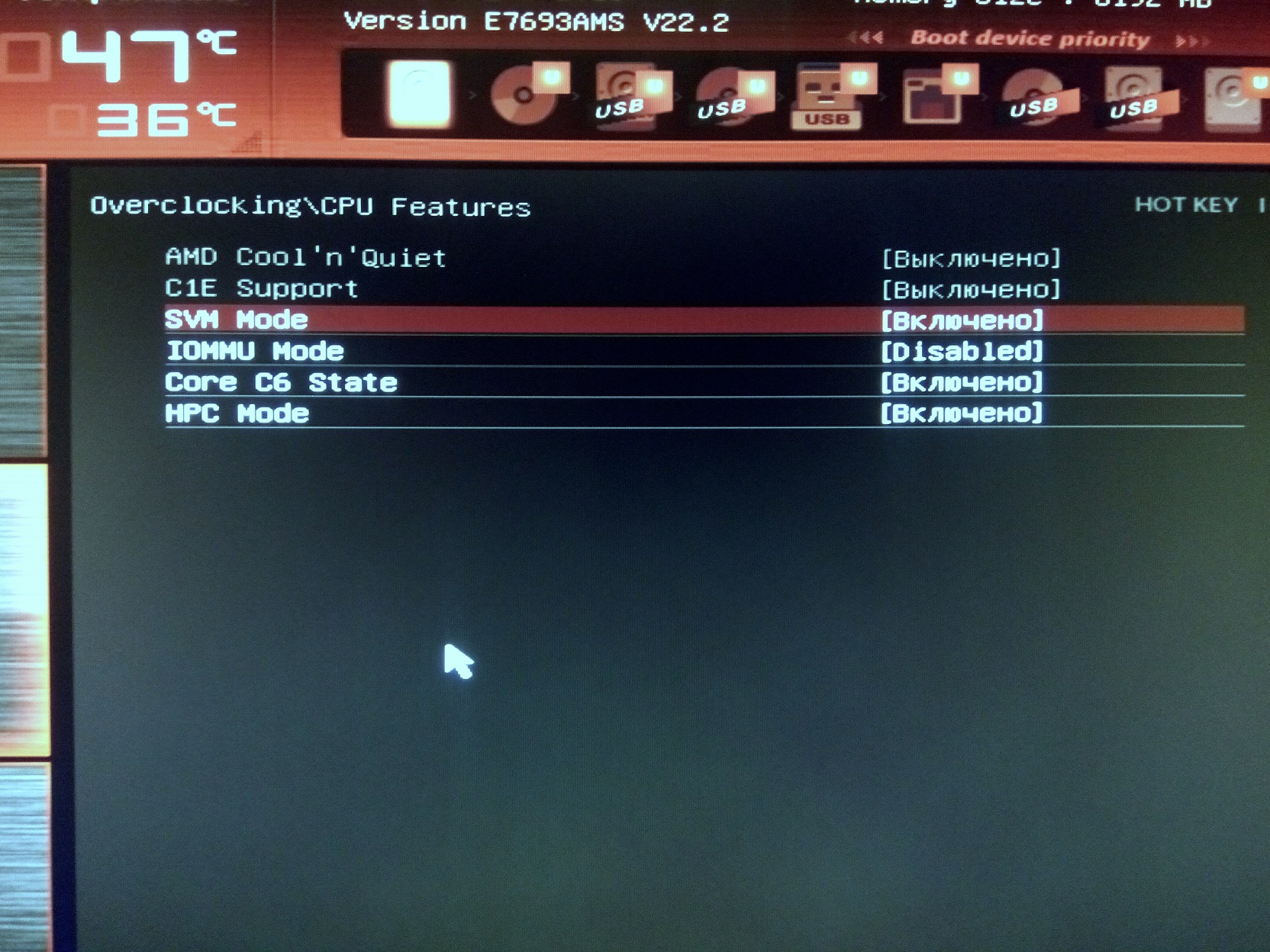

Предполагаю, что настройки биоса у меня очень далеки от идеальных, ибо напруга подбиралась на глаз, а остальные параметры выставила сама мать.
марс2.jpg [ 744.4 КБ | Просмотров: 35747 ]
марс3.jpg [ 744.68 КБ | Просмотров: 35747 ]
Прошу советов у знатоков. Что изменить? Нормальное ли напряжение? Можно ли гнать дальше, и какой температуры и на каких датчиках бояться?

она берет как раз с биоса данные вернее с dmi или как-то так оно там называется...как по мне 60 под водой много,хотя знающие про водяной охлад поправят...напруга как понял 1,57v для 4,5 в принципе норм,но бывает и лучше конечно...еще видюшка у тебя перегревается судя по аиде,что не есть хорошо

Я если честно вообще удивлен как у тебя 4.5 на 1.368 работает - при этом еще и греется или это такая жесткая просадка с 1.57 под нагрузкой ? Если да, то ставь где-то что бы было 1.45 и vlc на mdl. Так же попробуй запустить под 4.4 на 1.406 (vlc mdl)- будет хотя бы чем "дышать" процессору, мосту и цепям питания.
зы: vlc - vcore loadline colibration (должна быть в том же меню, где и вольтаж прописывать)
Тоже запускал на 1.36 это минималка с которой он стартует, но правда о стабильности речи никакой идти не может..При такой напруге у меня прайм сразу 2 ошибки на ядрах выдавал...

Вольтаж 1.368 в биосе - это уже с учётом разгона.

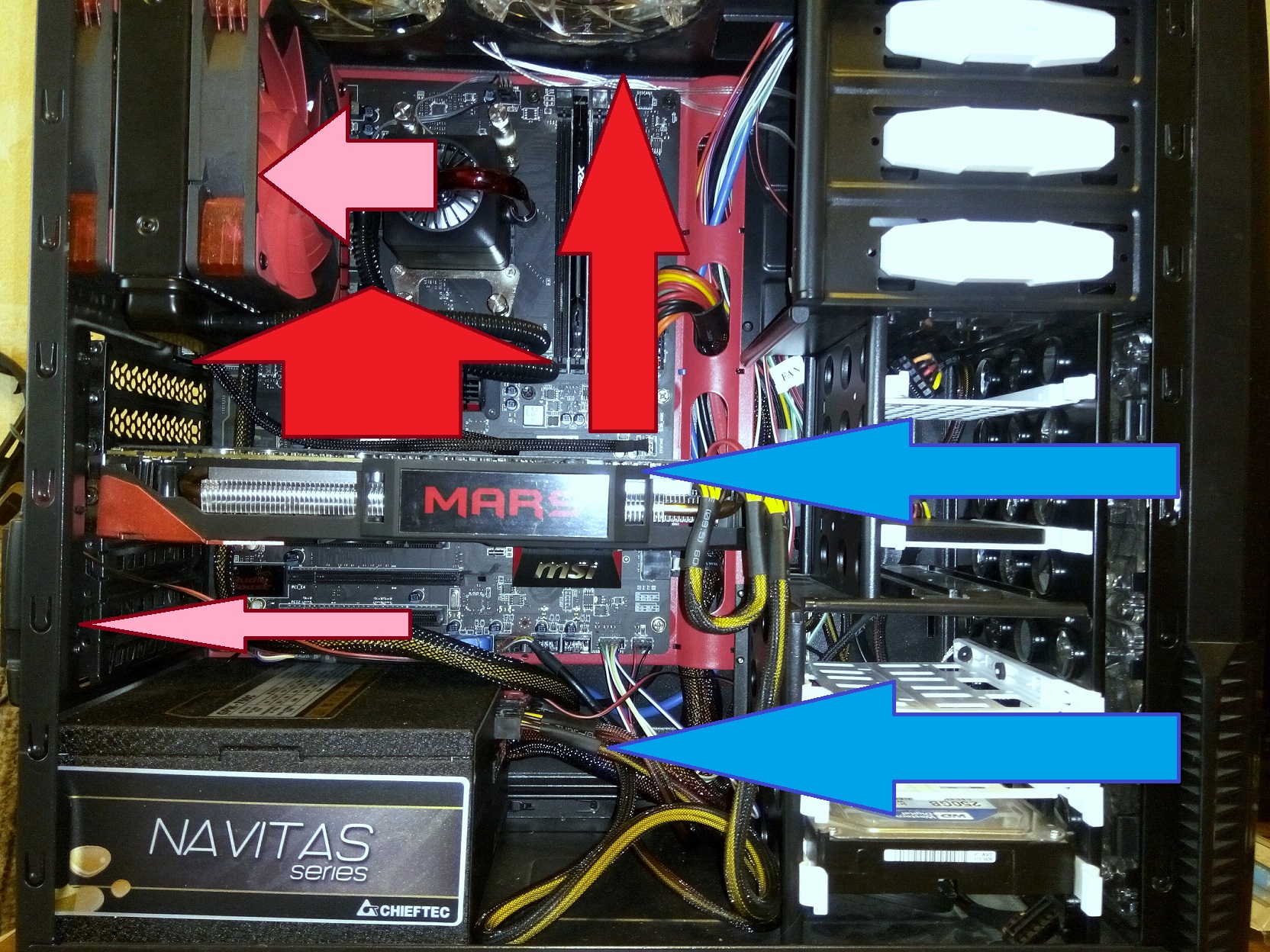

Видюшка - да, печка. Но это двухчиповый Асус.. для него в пределах нормы жарить 80 градусов под полной нагрузкой. Хотя обычно в районе 75. VRM не в счёт. Там предел в районе 100.
Кстати, сейчас, зная её горячий нрав, считаю видюшку одним из основных нагревателей процессора. Горячий воздух от видеокарты выходит в основном через крышу корпуса с её 2мя 120ками. По пути, встречая радиатор СВО.
тяга.jpg [ 871.21 КБ | Просмотров: 35538 ]
То есть в играх, проц питается уже нагретым воздухом, что плохо. А бокового окна в корпусе нет, как и возможности разместить радиатор СВО в другом месте.
Под видяхой есть, конечно, фирменная GMC-шная 80-ка, но врядли она сильно влияет на общую картину.
И вот хз теперь, как менять картину) Ставить СВо на вдув?) Корпус то менять не хочется..

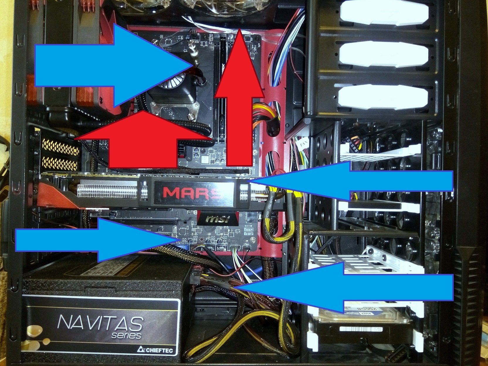

Решил проблему нагрева.
Разворот вентиляторов СВО на вдув, казавшийся мне спорной идеей, понизил среднюю температуру ЦП на 5-10 градусов.
Также развернул 80ку под видеокартой, что бы та не задыхалась.
Итого - весь горячий воздух из корпуса выводят 2 верхние 120ки. (В планах заменить их на более тихие и мощные) На остальных элементах повышения температур не наблюдаю.
