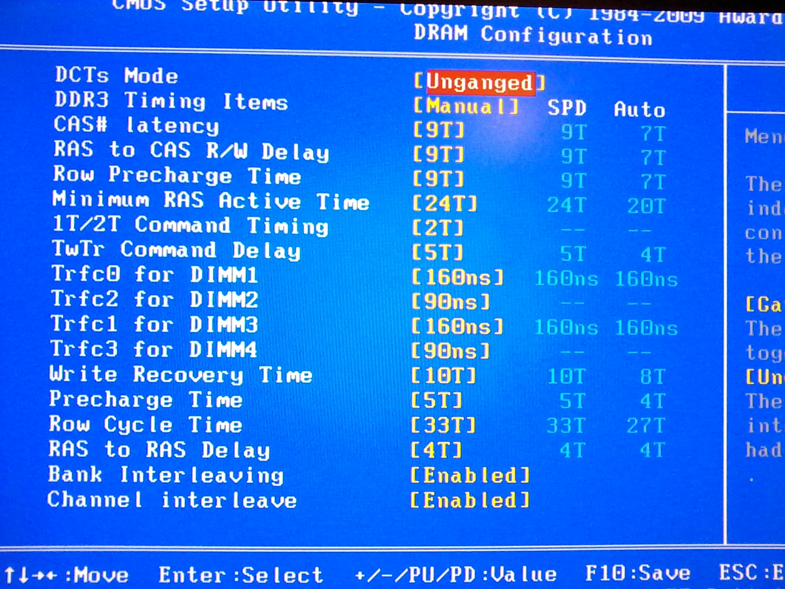

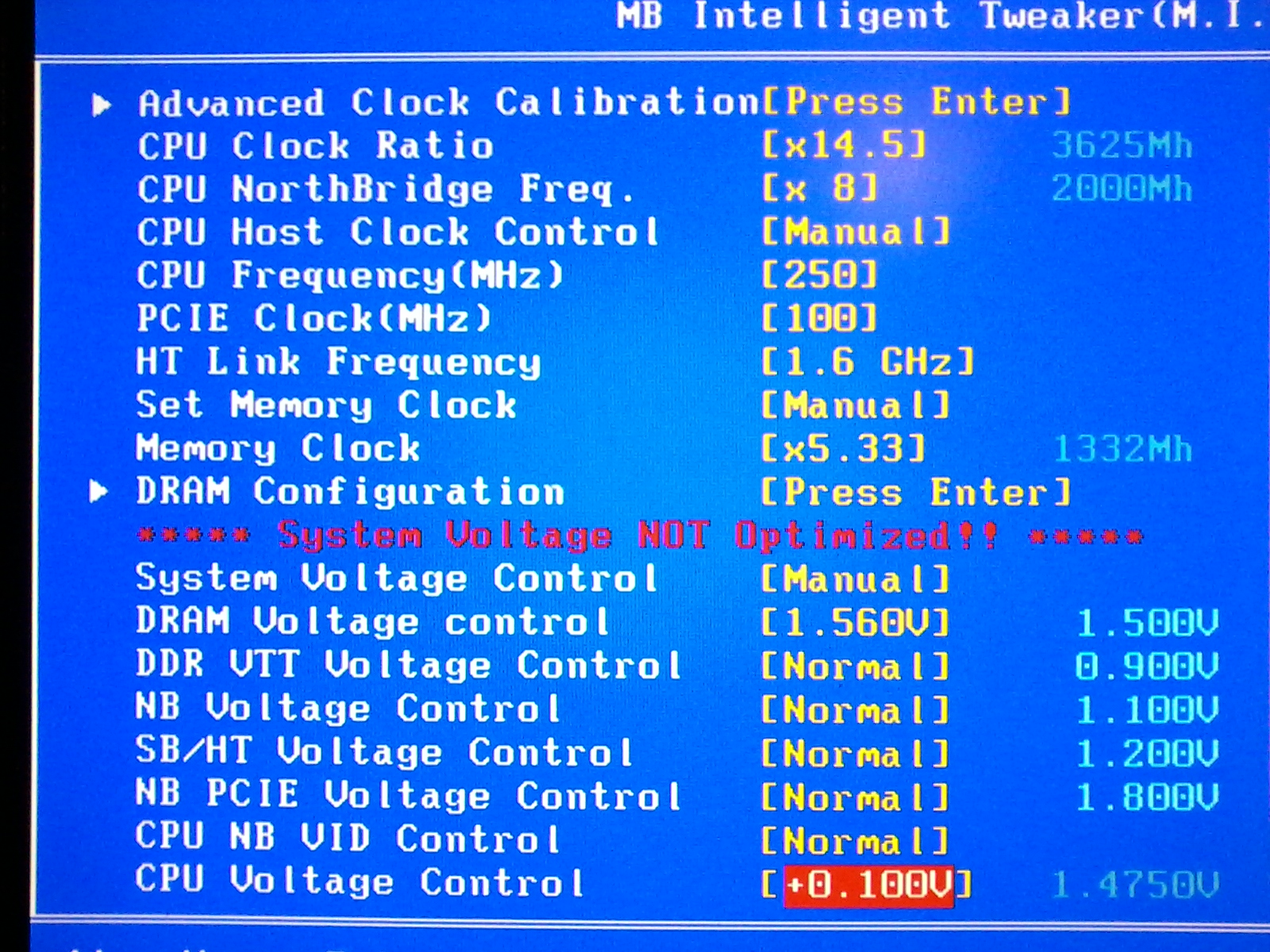

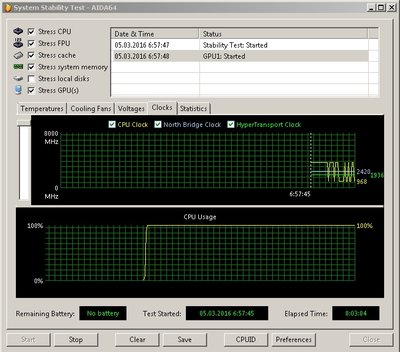

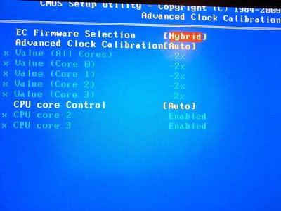

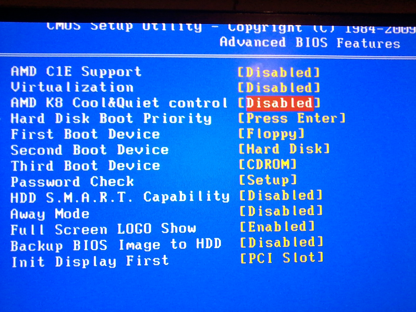

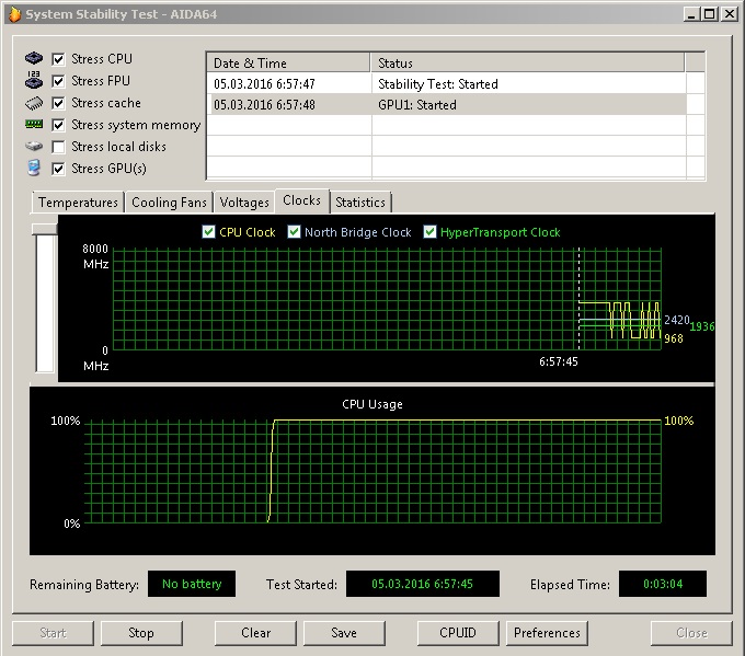

Здравствуйте, не могу разогнать камушек более 3.4 Ghz, остальные манипуляции приводят меня к BsoD, делал тесты при 3.7 Ghz и поднятым на 0.125 напряжением(с 1.37 стало 1,5В), держал 30 мин AIDA64(больше не проверял), и к тому же в тесте постоянно менялась нагрузка на CPU, с 3720 до 980 Mhz скачет, режимы энергосбережения Cool`n`Qeet отключал, в играх экран смерти наступает не сразу, после 5-20 мин игры, нет никаких лагов или артефактов предвещающих беду, блока питания в 600W хватает, материнка Gigabyte GA-MA770T-UD3 V1 Ultra durable 3, старенькая, но хорошая память Hunix DDR3 - 1333 2 планки по 4 ГБ, тайминги при разгоне ставлю 9.9.9.24,с множителем 533, шина HT 600-800-1600-2000 пробовал, результат тот же, частота NB при повышении частоты процессора с 2000 возросла до 2400, снижал до 9-х или 8-х, 7-х, ниже система не запускалась или запускалась через раз, менял напряжение на пямять, оставлял множитель памяти 666, при 1600 Mhz и вольтаже 1.65, но все равно комп в играх не работает долго. На фото один из вариантов разгона, но при этом комп тоже уходил в Bsod, так же выложил скрин, где частота процессора скачет. Температура всего железа в пределах 50 градусов. Так же параметр электромагнитного излучения процессора тоже "Disabled", и не знаю что за параметр в биосе "Pcie Delay Time", значения в котором от 0 до 255. Буду благодарен любой помощи, заранее спасибо всем, кто откликнется!

мем тест прогони при макс разгоне
А если к примеру снять по одной планке и попробовать? У меня флешки под рукой нет)
Регистрация: 30.04.2013
Woldema0000 писал(а):
А если к примеру снять по одной планке и попробовать?У меня флешки под рукой нет)
пробуй,можно с флопа запустить либо с сд
