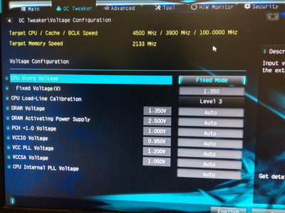

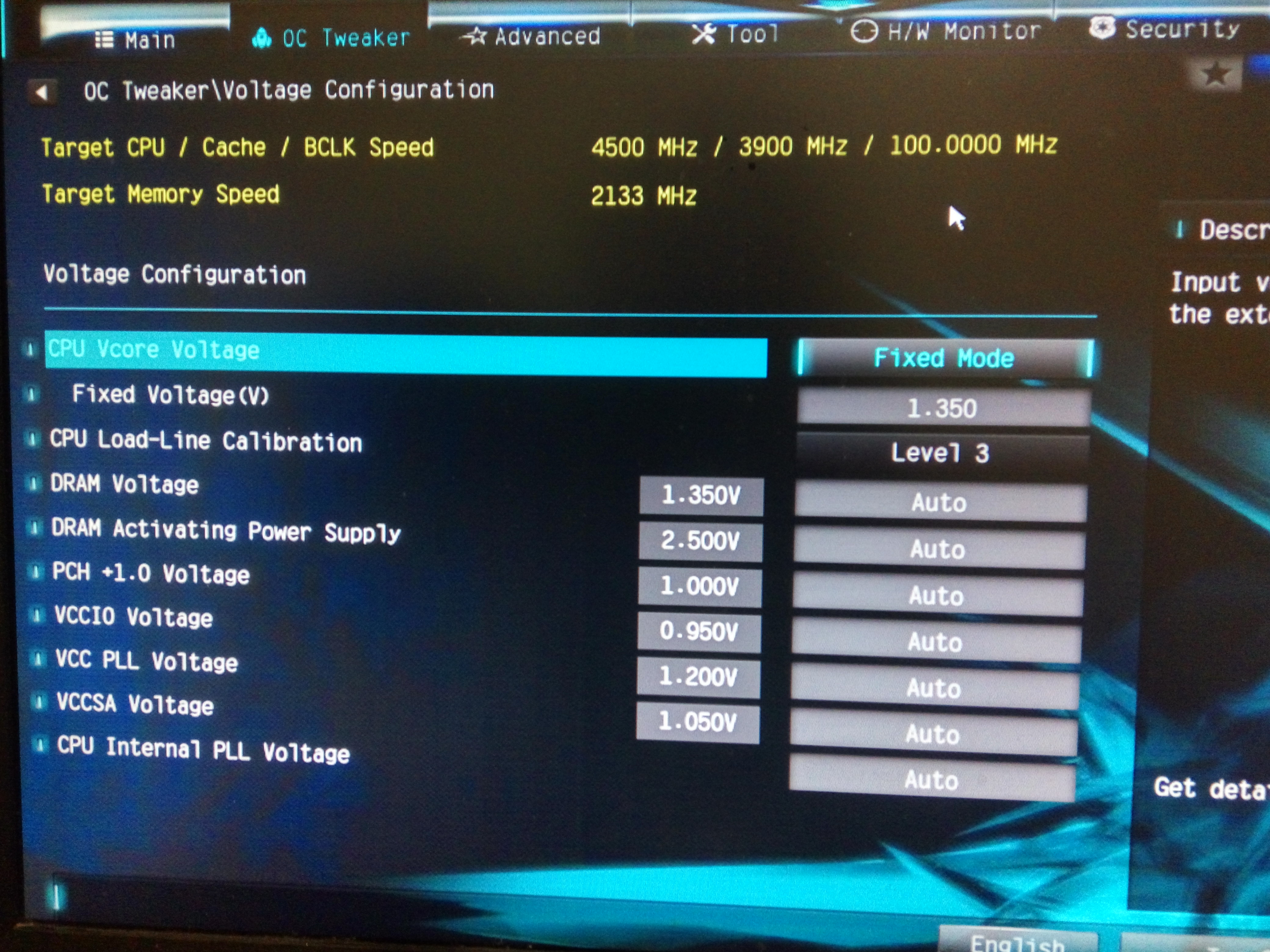

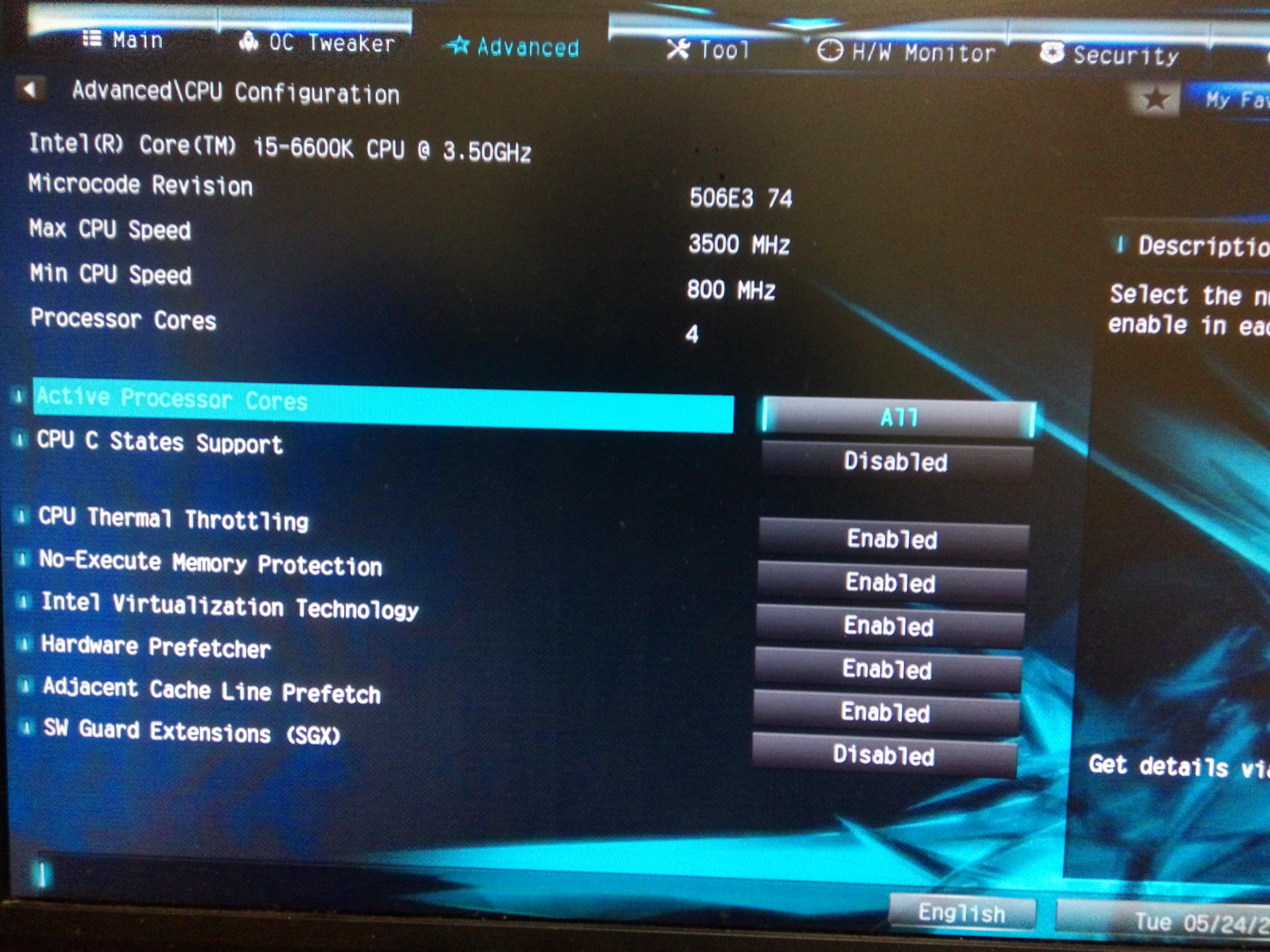

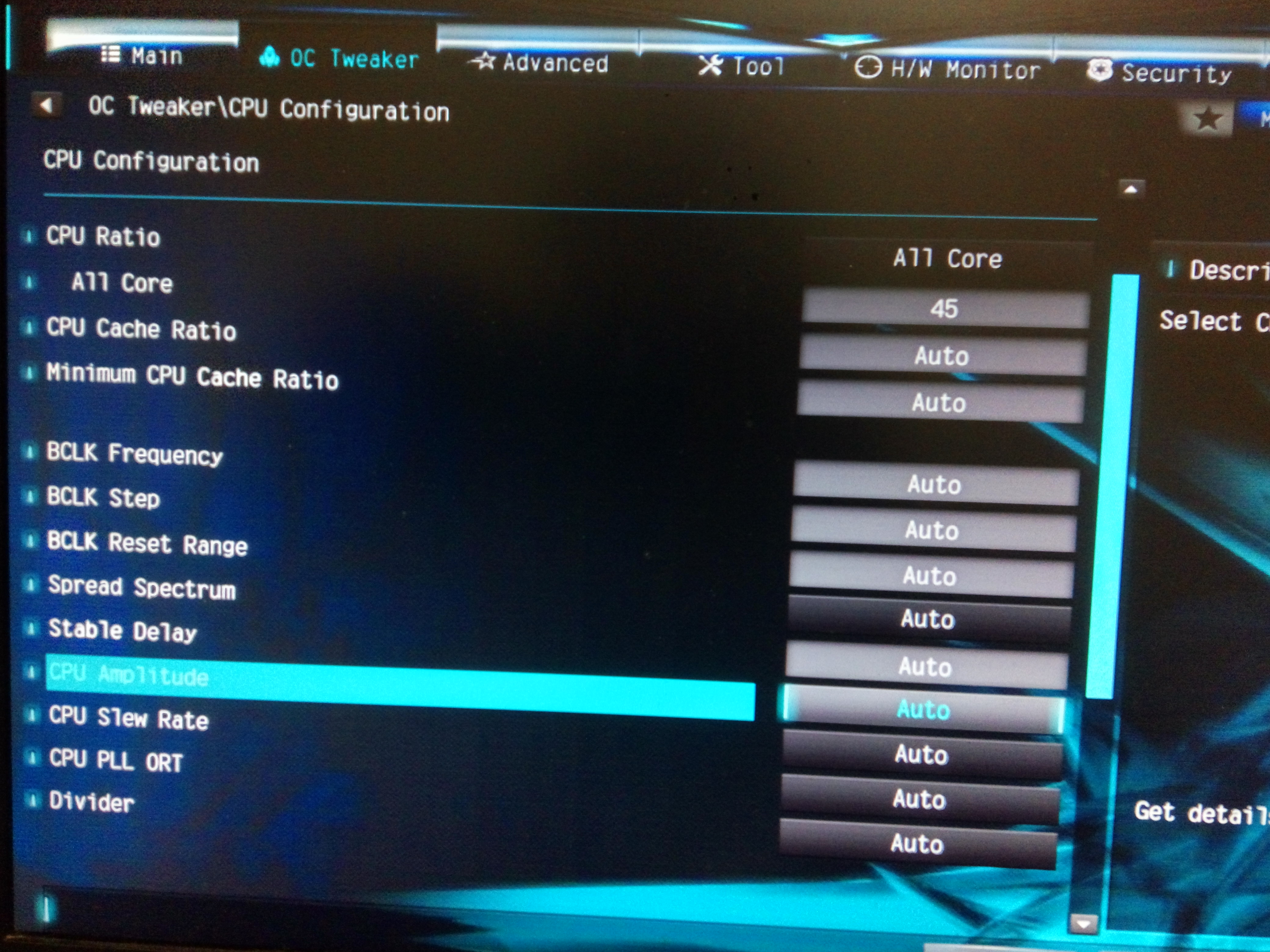

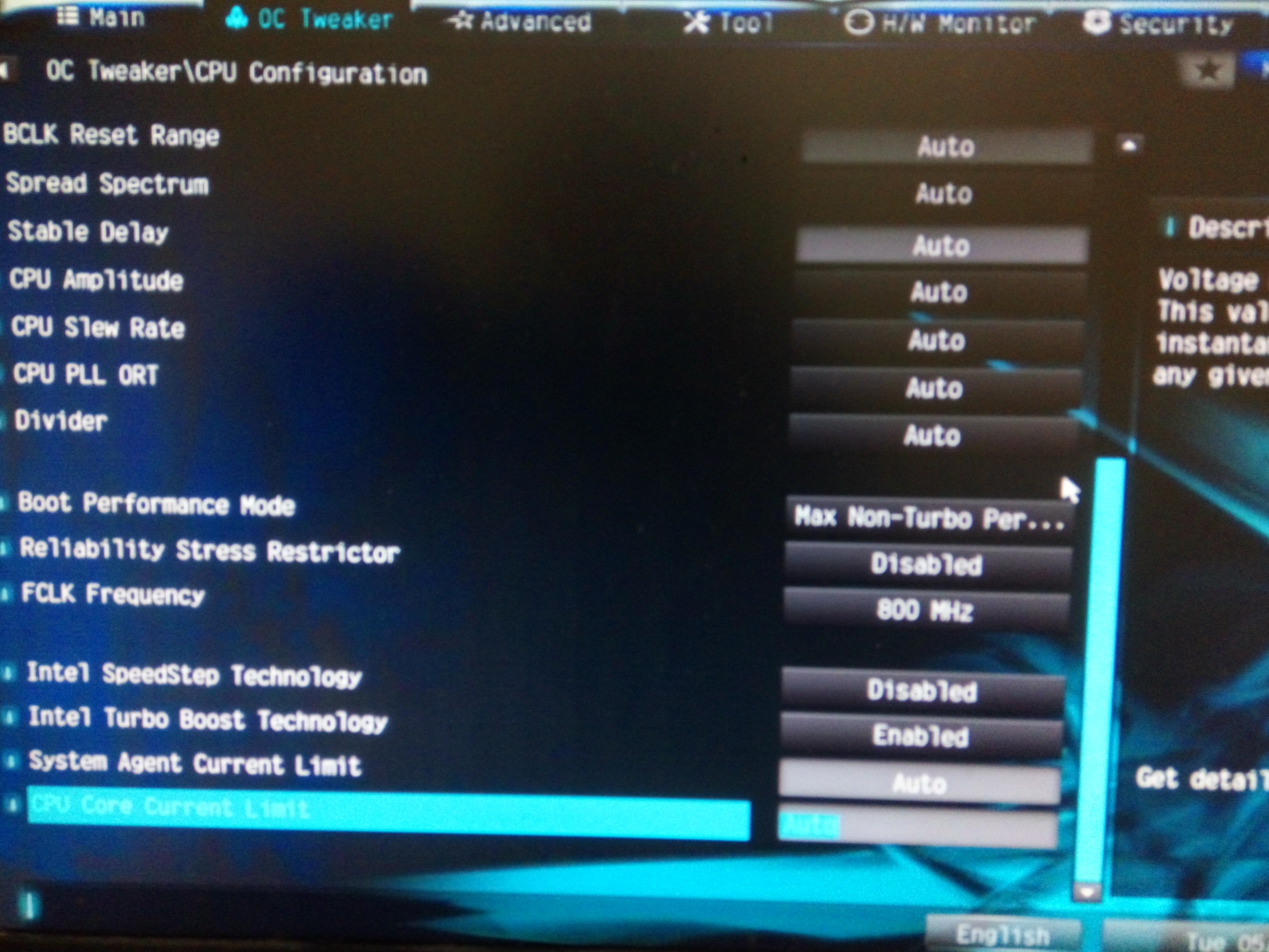

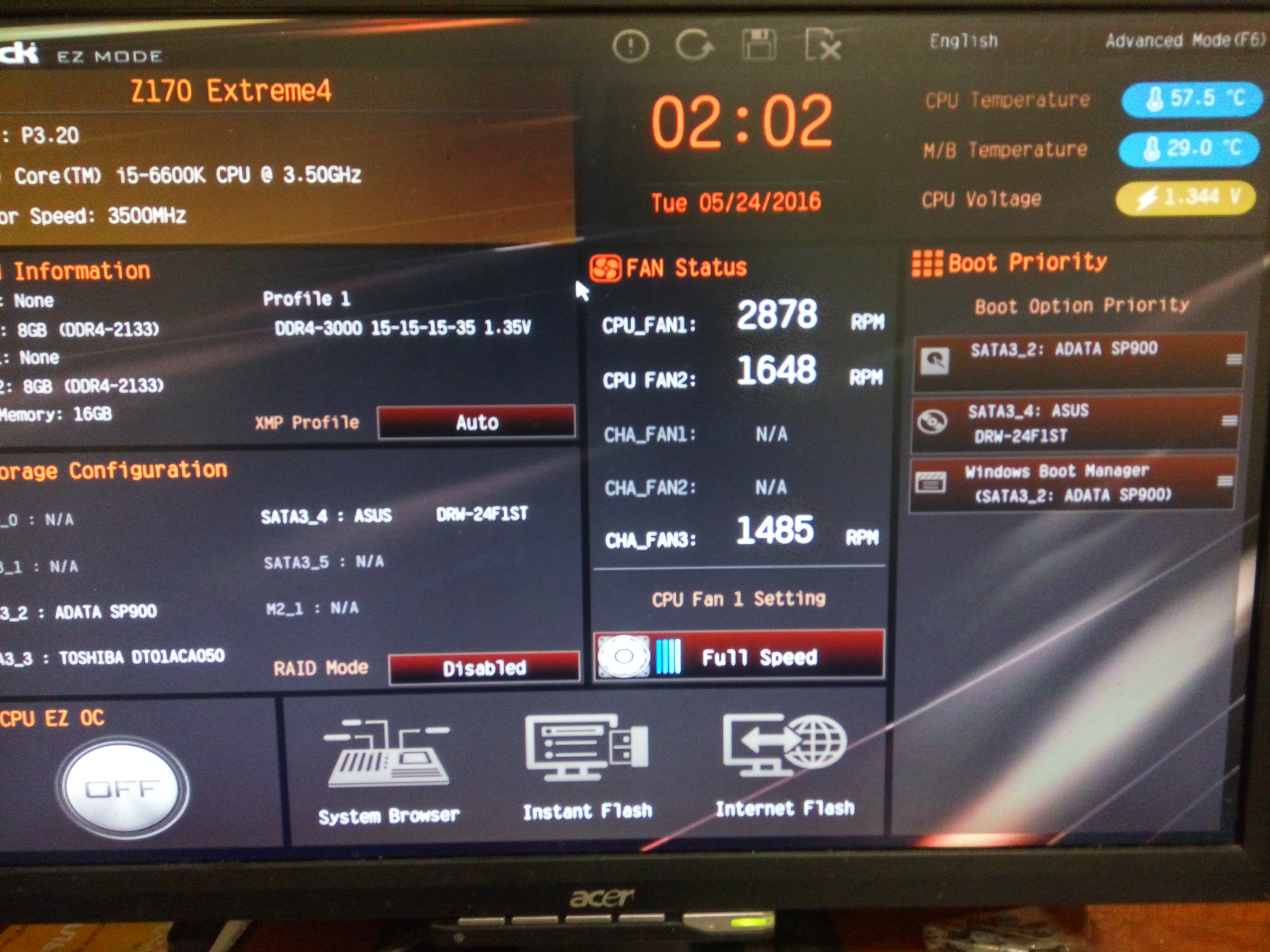

Начну свою историю с того, что гоню первый раз, насмотревшись статьи и тесты. Считал, что посмотрел уже всё, что потребуется, и смогу повторить на своих железках, но т.к. знания мат части не хватает, остается куча вопросов.
asrock extreme4, i5 6600k, g skill tridentz 3000, водянка CoolerMaster Nepton 240. Вкратце хотел просто поднять множитель, да поставить 3000 частоты на опере, в комментах вычитал, что также нужно всякую энергосберегающую дрянь выключить. множитель 45, напруга 1,35 - под стресс тестом аиды64 температуры прыгают -/+ 10 градусов. Причем как в CPUID, так и в Аиде64. Максималка 70 градусов. Но после всего этого меня беспокоить стало то, что в биосе теперь температура показывается 55-60 градусов, тогда как в прогах 29-30 после захода в винду.
Более 5ти скринов не воткнуть, потому опишу далее словами. При тесте в аиде64 лишь камня, температуры спустя 20 мин показываются 55-58 градусов. При тесте всего, кроме винтов и видеокарты, температуры так и пляшут туда-обратно по 5-7 градусов, достигают 70, напруга держится на одном уровне.
Подскажите, как будет сделать по уму) меня пугает эта разница температур в биосе и прогах)
Добавлено спустя 3 минуты 18 секунд:
Ах да, при разгоне камня, оперативка не хочет работать на 3000, система не стартует. В стоке спокойно работает, с разгоном лишь 2133. Также в биосе заметил случаются длительные подвисания секунд по 15-20. С завода биос был 2.1, обновил до 3.2 - проблема осталась.

У памяти вместе с частотой тайминги, а иногда и напряжение, надо поднимать.
В биосе проц на полную молотит, поэтому температура выше, чем без нагрузок в винде. Но чтобы такая высокая...

ByBy3eKa Напруга на проц великовата
Регистрация: 24.05.2016
Откуда: Arstotzka
Ну если поставлю напругу 1.30-32, то явно 55 градусов в биосе никуда не денутся. Да и есть ли толк выкраивать эти пару сотых?
Хорошо, включу энергосберегалки, включить вообще все? Или какие-то всё-таки оставить мертвыми? Я не особо шарю, по форумам начитался, какие они херовые и нафиг не нужны. Мне пожалуйста прямо по скринам авторитетное мнение бы выразили, что включить, что отключить.
А на счет памяти, по дефолту тыкал в изи моде тупо профиль на 3000 частоты с этой памятью, мать всё сама ставила, с разогнанным камнем отказывается. Это мне только вручную кучу таймингов поднимать и напруг всевозможных?
Добавлено спустя 2 минуты 27 секунд:
Ах да, опять же в стресс-тесте всего сразу в аиде64 температура прыгает по 5-10 градусов туда-обратно, это насколько вообще нормально?

энергосберегалки включи лучше.
я так полагаю, что без разгона проца память на 3000 ХМР профиль работает?
а с разгоном проца -нет?
ты ручками гонишь проц или в ИЗИ моде профиль разгона применяешь ( тпа геймер там и т.д )?
вообще все?
именно
ну вроде вон на скринах напруга в фиксед моде и множитель вручную стоит

разгони проц до 4,5 гг на минимальном напряжении на котором пройдет тест и только потом оперативку подключай.

вообще все?
ну что бы проц при простое сбрасывал частоту и напрягу.

В общем тупо дефолтнул биос, поставил только множитель и напругу 1.30 с вентилями по максимуму. В биосе вновь 30 градусов. Короче понял, что для скайлейка все эти энергосберегающие финтифлюшки нужны. Во всяком случае для чайников.
Остался вопрос по оперативке и зависающему биосу.
Я как понимаю, оперативка не бывает там с "удачными" или "неудачными" кристаллами как камни или видеокарты, потому значения в оперативке не настолько индивидуальны? Или эта индивидуальность от матери зависит и профитные тайминги с напругами конкретно для моей оперы так просто не подсмотреть где-нибудь? Из того, что видел - все советовали вообще к оперативке не прикасаться. Просто 2133 и 3000 частоты разница большая - особенно в цифрах. На**р я тогда 3000 брал)
max1g писал(а):
1.45 на Vcore, память не трогайте (2133), ставь множитель 47-49. Потом запускаете какой-нибудь GTA 5 или Crysis 3 и спускаете Vcore до минимально-стабильного по сотым (1.44,1.43..). И все..
Из того, что читал - интел говорит, что после 1.45 деградация кристалла уже. Мать уже красным пишет напругу, когда ставишь 1.4 или больше) Мне и моих 1.3 с 4.5 частоты хватит) gtx1080 должен потянуть, на худой конец 1070 для моего бичевского куска кремния куплю) Эти 200 Мгц нифига ничего не решат.
Добавлено спустя 4 минуты 41 секунду:
Да, на счет оперы. Когда ставлю профиль на 3000 - комп пытается загрузиться, показывается на милисекунду текст в несколько строк и отправляет в биос. На дефолте спокойно пашет.
Добавлено спустя 2 минуты 22 секунды:
