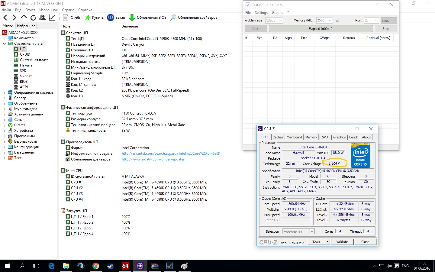

Не знаю, что вы там наковыряли в биосе, поэтому :
1. Сбросить биос в дефолт.
2. Установить напряжение Vcore и частоту камня какая нужна.
3. Запустить в винде linx 0.6.5 и показать скрин aida64, где показываются температуры ядер проца и напряжение.
i7-8700K/Noctua NH-D15/ASUS MAXIMUS X HERO/2x8Gb Samsung/Samsung 970 Pro 512 Gb, Samsung 860 P 512 Gb/MSI GTX 1070 Gaming X/FD Arc XL/Corsair HX-750i
Регистрация: 31.05.2016

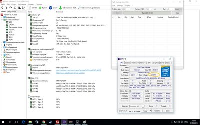

В биосе выставил напряжение 1.290. В итоге напряжение было не выше 1.104.
12312312321.jpg [ 336.44 КБ | Просмотров: 2122 ]
