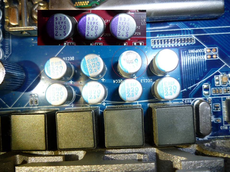

Примерно с час разбирался с инструкцией по установке охлаждения, пока не понял, что надо мать снимать и ставить бэкплейт. Все установил и прикрутил, когда крепил радиатор прижимной крышкой, пробил последним болтом один из конденсаторов, которые возле процессора кучками стоят, а именно 2.5в 820. Но т.к пробил не до кишков, а примял примерно на 0.5мм, то решил все запустить и так. Комп заработал, я успокоился все было хорошо, но не долго. Т.к новое охлаждение работало отлично, то решил разогнать проц. Сразу включил режим twin turbo в smart quick boost. До вмешательства, в этом режиме было 3.8ггц и 50 градусов в простое. После перезагрузки нет сигнала, сам комп включается и через 3 сек выключается, опять включается и выключается, на кнопки не реагирует, вырубил его от сети и начал искать конденсатор, т.к во всем винил его.
Мне повезло и на старой gtx 260 были пять таких конденсаторов, только другой марки. На 260 были фиолетовые и чуть большего диаметра, на матери были синие, но оба были 2.5в 820мкф?. Далее пропущу рассказ, как я мудохался часа четыре выпаивая кондер старые ножки с матери, но все таки выпаял, а дырки с остатками олова пришлось сверлить иглой от инсулинки :roll: Но в итоге всё аккуратно припаялось и даже включился комп, правда пришлось биос сбрасывать и разгон на дефолт соответственно.
Ну и суть проблемы, даже после замены конденсатора, при разгоне частоты выше 2.8ггц перестает загружаться комп и нет сигнала на экране. Все кулеры крутятся, индикаторы на матери загораются и горят беспрерывно, после сброса биоса все начинает работать на дефолте, индикаторы тухнут сразу после старта(это норма). Методом тыка поставил режим Faster(140mhz со 133 родных), это 2.8ггц. Все работает хорошо и стабильно в играх и в тестах, но мне этой частоты не хватает, максимальную температуру получил 45, есть большой запас по охлаждению. Хочу 166x20 поставить и получить 3.3ггц, а может быть и все 3.8, т.к раньше была проблема только в охлаждении. Если ничего не получится, так и дальше буду сидеть на 2.8, видеокарта выполняет всю тяжелую работу. Дополню, если раньше проц в максимальном разгоне работал на 1.375в, то сейчас 1.15в я заметил максимум.
На что я грешу в первую очередь, так это на блок питания. Хоть он и на 550вт, но вид у него дешевый и он пищит нездорово. Так же вместо 4+4 к процессору, идет всего один 4пин от бп. Но тут же, старая видюха мощнее была, проц гнался до предела, бп грелся урчал, но работал стабильно, а с новой видюхой начал пищать. В любом случае, замена бп стоит первой в очереди, но хотелось бы получить результат разгона сейчас.
Вариант второй который приходит в голову, родной мятый кондер поломался, а новый кондер не подходит или плохо припаялся, из за этого на процессор плохо поступает электричество и не выдает больше 1.1в нужные для дальнейшего разгона. Но в таком случае, как мне кажется, нифига бы не работало вообще, или было бы замыкание. Сейчас же играл весь день в гта5, все стабильно, но процессор так и шепчет, разгони меня, я могу еще :oops: Выход из этого варианта, покупка новой матери и процессора, а это тысяч сорок встанет. С покупкой 970 мне и так месяца два на дошираках сидеть :dance:
Старую видеокарту обратно поставить для проверки уже не получится, я же оттуда кондер выпаял, только если искать аналог похожий(нашел 6в 1000мкф) и впаивать обратно или другую видеокарту искать для проверки.

Любопытство взяло верх над ленью и я все таки припаял кондер 1000мкф к старой видеокарте и она даже заработала. Бп перестал пищать, но разгон так и не получился. При превышении частоты в 2.8ггц комп жужжит, но на экране нет сигнала. Неужели все проблемы из за конденсатора? Поставил же такой же рабочий, неужели плохо припаял? Как вариант, отнести в какой нибудь сервис к специалистам, что бы они перепаяли деталь, но разве комп бы работал стабильно, если бы была проблема на месте конденсатора?
Ниже фото, там отмечен поврежденный кондер и рядом вставил в паинте кусочек от фото кондеров с видеокарты, один из которых я поставил на место поврежденного. Конечный результат не зафиксировал, но выглядит все аккуратно. Сомневаюсь, что плохо припаял, но если не останется вариантов, пойду в какую нибудь мастерскую, новый кондер припаивать, на старой видюхе еще три таких есть :bandhead:

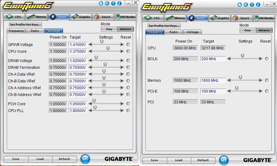

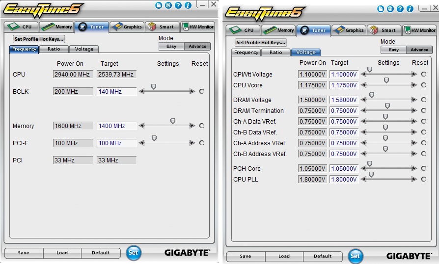

Разгоняю утилитой SMART quick boost от gigabyte. Там уже есть три готовых профиля разгона, faster, tubro, twin turbo. Все режимы работали еще неделю назад,напряжение вместе с профилем поднималось, проблемы были только с температурой. Сейчас же, колом все. Завтра вскрою БП, посмотрю что внутри. Или заменю детали, или буду рожать новый бп. Есть Aerocool Templarius Imperator 750w, но он модульный, а все провода утеряны. Думаю, лучше заказать провода здесь или на али, чем покупать новый бп. А заведомо рабочий постараюсь взять у друзей для тестов. Могу попробовать выставить в биосе напряжение принудительно, но не знаю точных нужных значений. Да и врятли это поможет, т.к при разгоне через утилиту от гигабайт напряжение тоже поднималось и разгон 3.8ггц грузился и работал. У меня даже остался скриншот напряжения недельной давности при режиме twin turbo, но там были проблемы с температурой при нагрузке, с электроснабжением проблем не было. За эту неделю обновилась видюха и охлаждение на проц и коцнулся кондер. Поставил старую 260 и старый кулер на проц, все равно ничерта не разгоняется, хотя неделю назад все работало. Остается только конденсатор, но и там косяк маловероятен, т.к имхо или работает или нет. Вот и куда копать дальше? Остается только новый бп взять, но есть сомнения в удачном результате.
Добавлено спустя 16 минут 23 секунды:
Сделал скриншот напряжений, при которых комп работает сейчас на 2.8ггц. Может поможет с диагнозом :-(

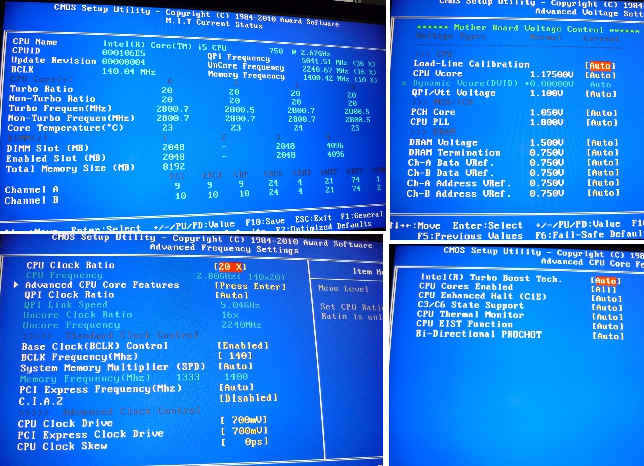

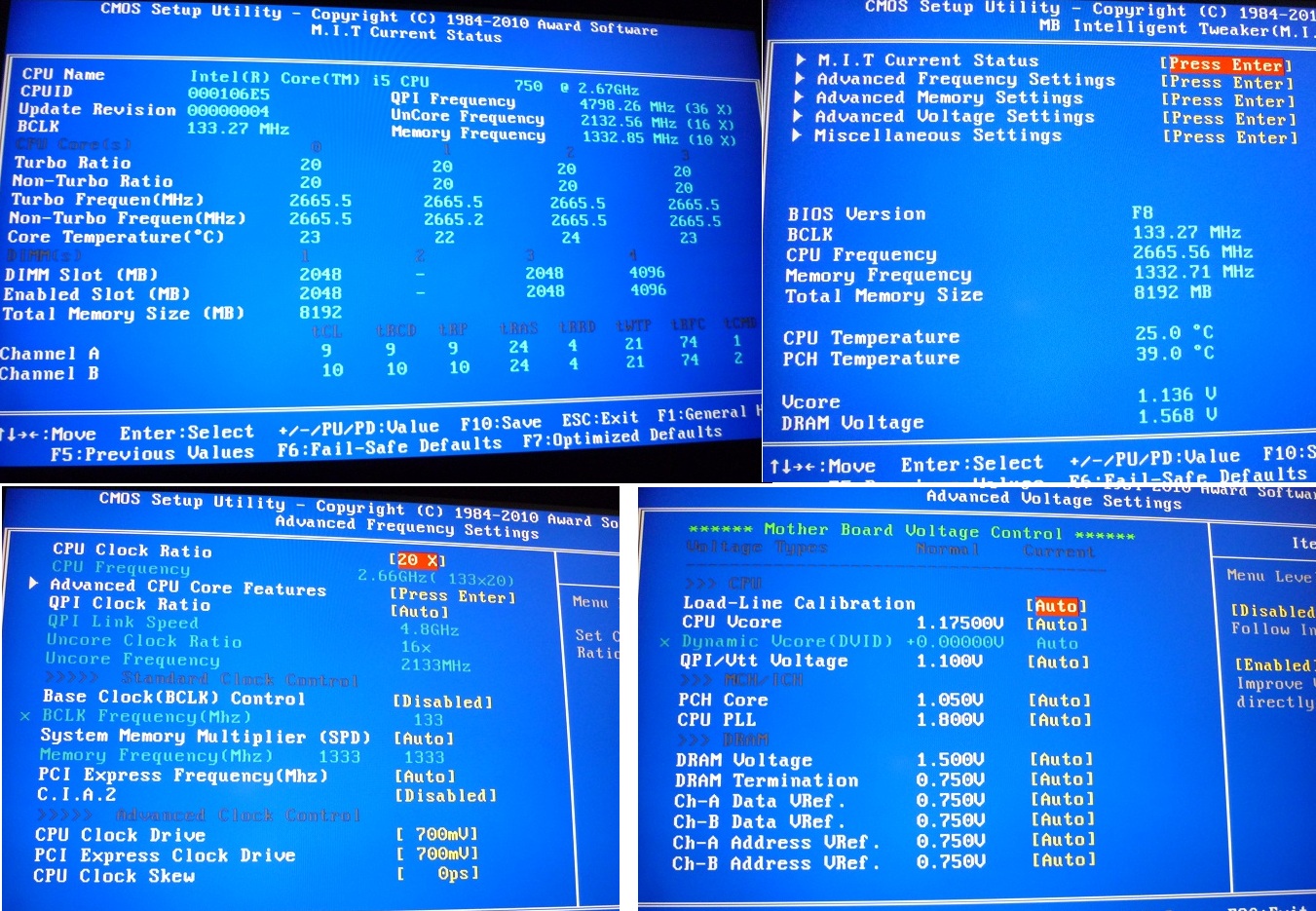

Ecowar Пробовал через биос, при повышении частоты шины выше 140mhz х 20 все зависает, хотя раньше 150х20 сидел пару лет. Пол часа назад ставил принудительно напряжение 1.3в на процессор, а частоту вообще не трогал, тоже не заработало. Пробовал ставить напряжение и поднимать частоту одновременно, тоже самое. При включении функции динамической мощности тоже зависает, хотя всегда сидел с этой хренью. А все эти утилиты раньше отлично разгоняли процессор, все напряжения выставлялись автоматически, это можно посмотреть по скриншоту EasyTune6 выше. Сейчас попробую руками в биосе задать Vtt Voltage 1.410 и CPU VCore 1.375. ну и частоту поставлю 200.

Ecowar В последнюю неделю пытался поиграть в гта и игрался с настройками частоты. Максимум, вырубался комп от перегрева проца при бенчмарке. Принудительно напряжение не поднимал, оно само выставлялось нужное всегда. Сейчас поставил Vtt Voltage 1.410 и CPU VCore 1.375, комп не заработал, как и следовало ожидать, максимальная частота 140mhz, если выше то колом. Скинул биос в двадцатый раз и сделал фотографии биоса в дефолте. Потом загрузился, включил единственный рабочий режим Faster, при перезагрузке частота выставилась до 140mhz, соответственно 2.8ггц, напряжение при этом осталось то же. Все эти манипуляции и показания тоже сфотографировал. Может по циферкам станет понятно, где поковырять еще?
Комментарий к файлу: 2.60mhz
default.jpg [ 546.67 КБ | Просмотров: 3819 ]
Комментарий к файлу: 2.80mhz
faster.jpg [ 504.33 КБ | Просмотров: 3819 ]

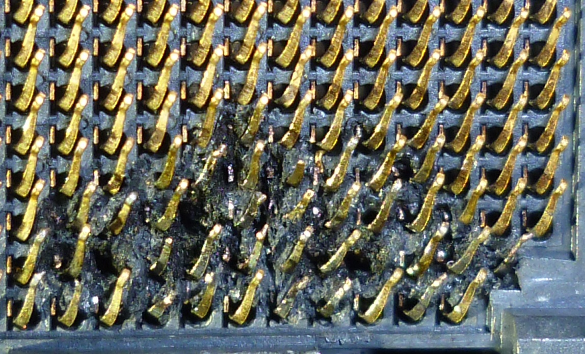

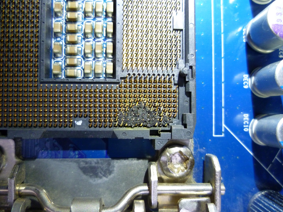

Разобрал сегодня все опять и решил глянуть процессор, как оказалось не зря. Когда ставил новое охлаждение, возможно перетянул болты. Мало того что покоцал конденсатор, так и еще сдвинул процессор вместе с ножками, в результате под процессором произошло короткое замыкание. Я удивлен, что процессор стабильно работает, играю без проблем в то же гта. Жаль это все будет выбрасывать на помойку, если бы не полез с апгрейдами, система бы еще послужила. Хотя и сейчас все работает, можно будет переждать месяц-другой. Планирую покупать 1150 сокет и i5 посвежее.
Материнская плата MSI B85-G43 GAMING - 8 599р, Процессор Intel Core i5-4690K OEM - 20 999р. Сильных разгонов мне не надо, лишь бы работало все стабильно и подольше.
Точно сдвинули? Вообще, по фото похоже на стандартную проблему подгорания 1156 сокета от Foxconn.
Прогноз какой?
Регистрация: 19.09.2011
Откуда: Vaygr Reaches
Фото: 634
heatman писал(а):
Прогноз какой?
А никакого. Если это оно - подгорели контакты по питанию, о разгоне можно забыть. Работает - и то хорошо.

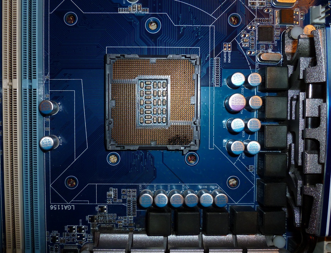

Visionaire Я сам сомневаюсь, что это именно радиатором придавило, но и само по себе бы не замкнуло тоже. Да и я старался радиатор посильнее притянуть болтами к процессору, даже и мысли не было, что могу помять сокет. Но при первом запуске был характерный звук замыканий что ли, но я списал это на провод попавший в кулер. Но при внимательном осмотре, было видно, что ножки примяты силой, но почему то только в одном углу, где авария была. Есть мысль, что погнулось всё в момент прикручивая платы(с большим радиатором) к корпусу, она слегка распрямилась под всеми болтами. Но я получил ценный опыт, если бы загубил так же новую мать с процессором, была бы жопа.

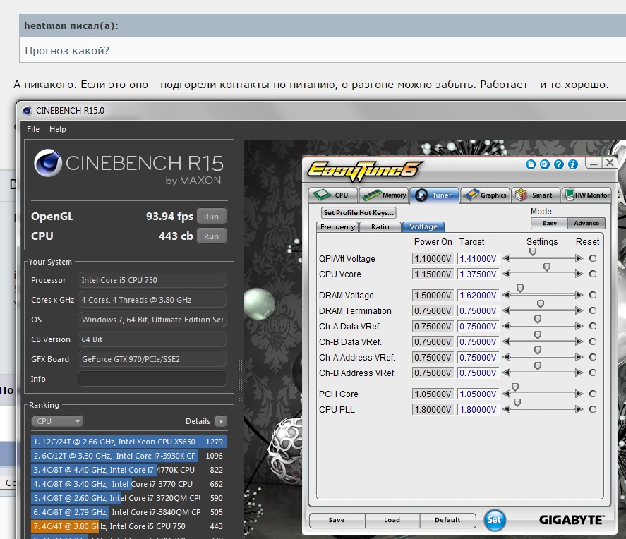

Ну а по теме, всю ночь мне снились сокеты с процессорами и я решился на вскрытие. Боялся, что этот жаренный пирог под процессором натворит бед и даже боялся оставлять включенным комп на ночь, сейчас тоже слегка стремновато. Плюс ко всему, достал отвратительный писк со всех деталей компьютера, виновато в этом писке было замыкание!
Снял крепление, размочил эту кашу чуть чуть ацетоном и три часа ковырялся иголкой с фонариком. Много матерился и пожалел, что вообще начал ножки разгребать, т.к они там все припеклись и вроде работали норм. В процессе вытащил четыре ножки, которые выгорели под корень и приварились к соседним, явно питание было, интересно на что. Поставил на всякий случай старую видюху и радиатор и все заработало. Попробовал поставить режим twin turbo 3.8ггц, сходу получилось. Поставил новый радиатор и новую видюху, все заработало как надо, разгон держится стабильно, температура цп 70 градусов максимум. Но когда все собрал и запустил то заметил, что оперативки всего 2гб, а должно быть 8гб. Переставлял три платы в разные разъемы, получалось только 2гб и 6гб. Хотя в винде и в биосе все платы памяти видны, но одна или две платы не активны, в зависимости от разъема. Ну и ладно, мне 6 гиг хватит в игры поиграть, а как мать буду покупать, две древние планки по два гига полетят в помойку, им уже по 7 лет. Ниже сделал скриншот напряжений при которых проц работает сейчас(3.8ггц) и которые я хочу оставить, т.к температуры в порядке. Посмотрите пожалуйста, может надо где понизить напряжение, или оставить как есть?
В целом, хотелось бы оставить известного кота, который весь вечер был у меня в голове, после того, как все хорошо заработало.

- лучше всего, память не работает - 1 из каналов небось был в отгоревших ногах, я б не трогал все как есть - живет и то хорошо :-)
За компанию какие-то контакты на память отгорели. Она теперь в одноканале?
