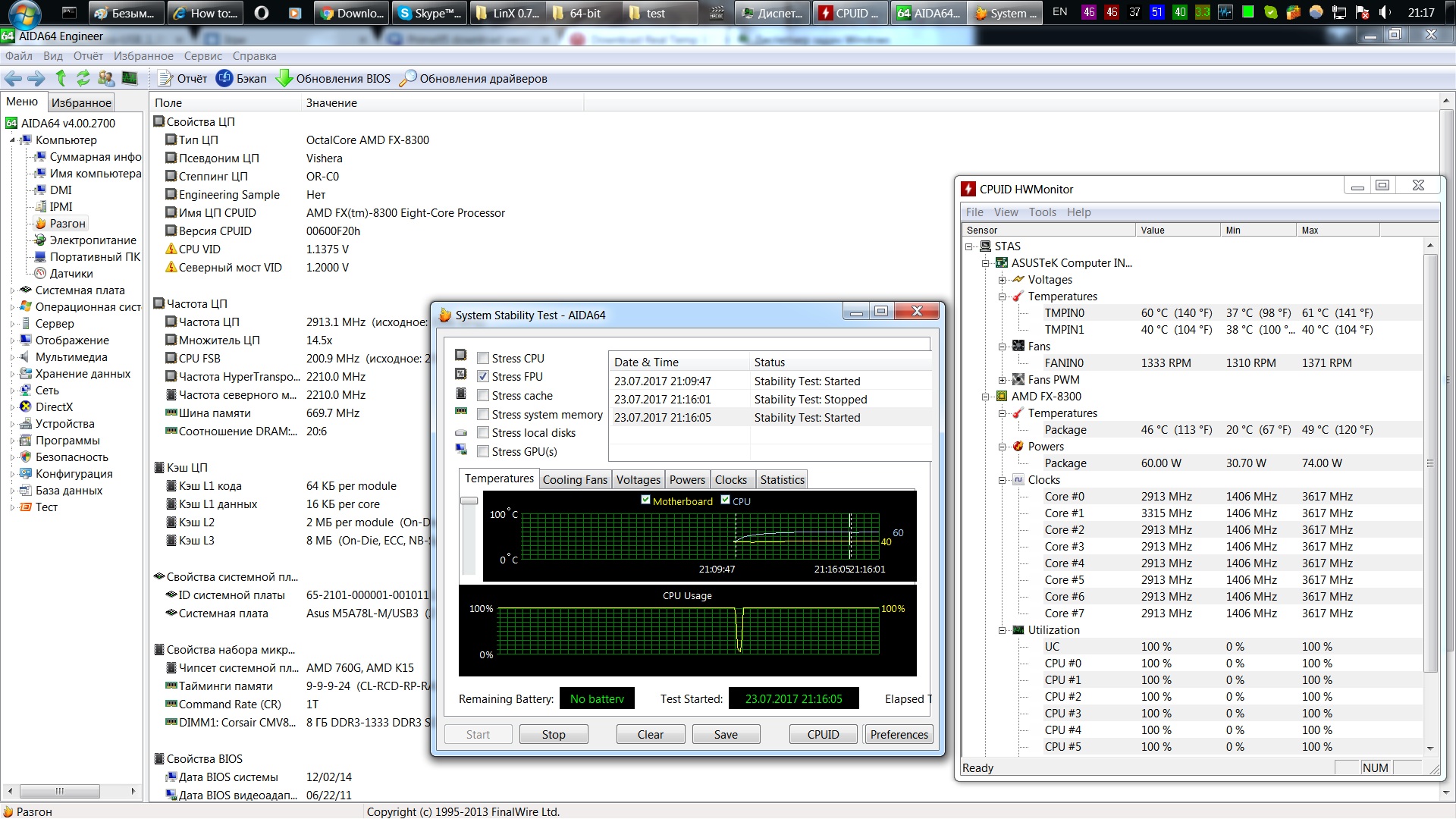

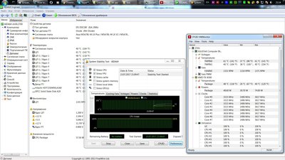

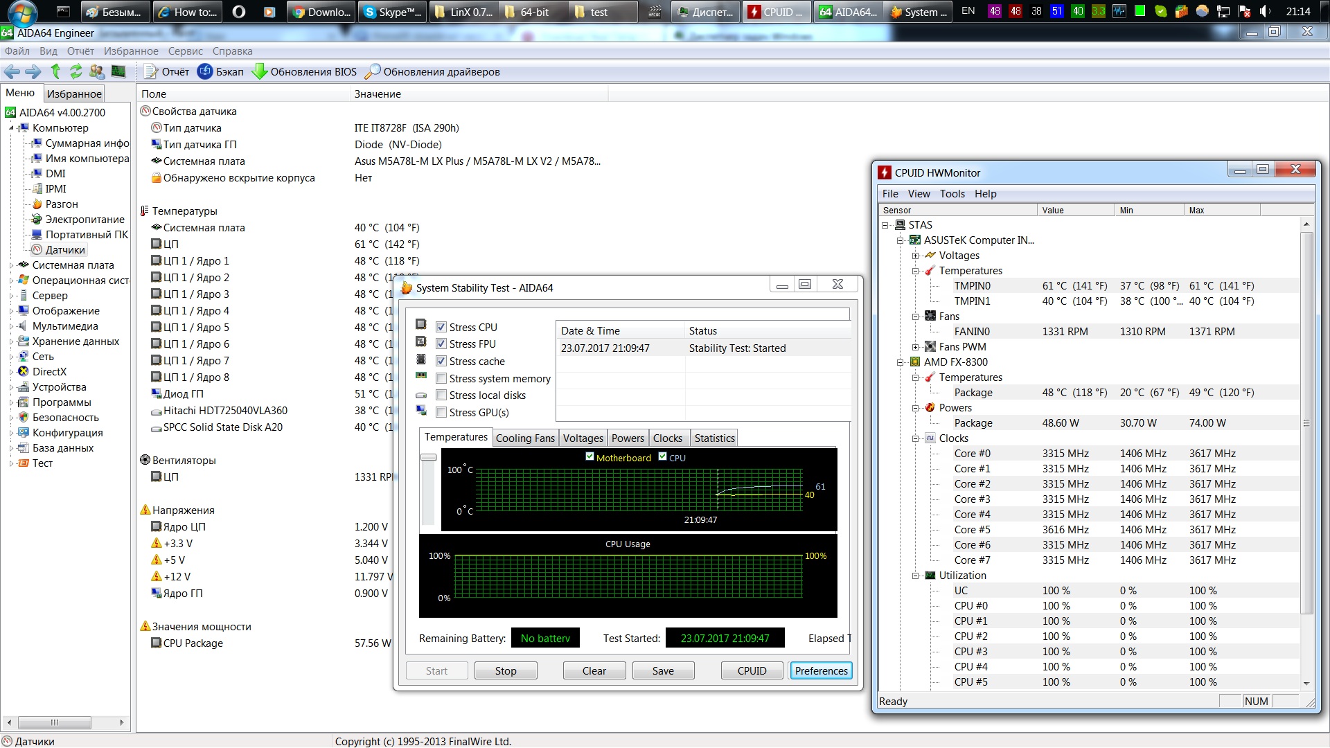

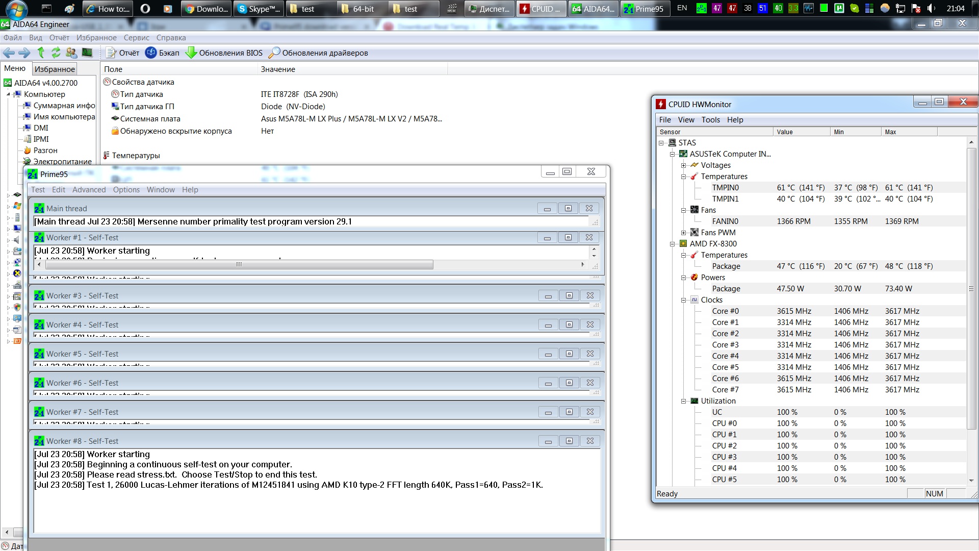

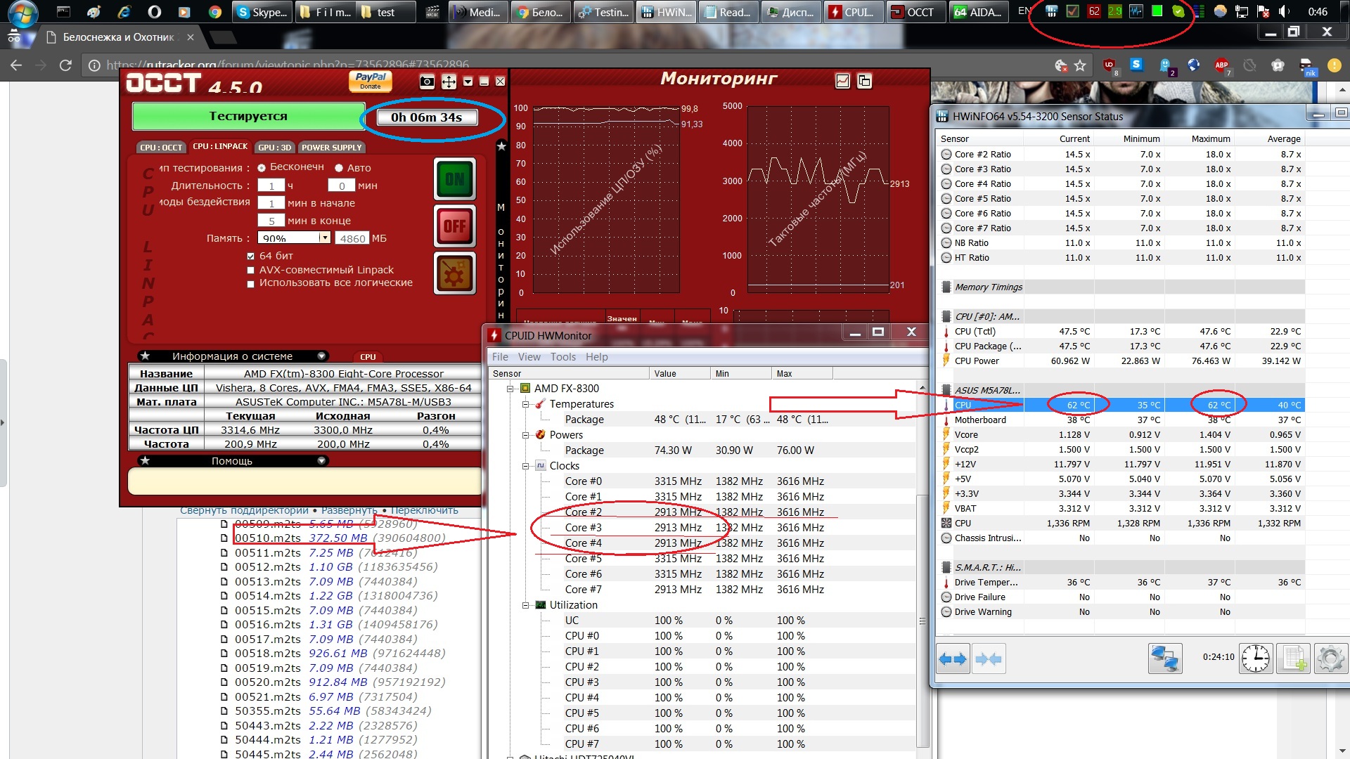

короче говоря да я нашел видео https://www.youtube.com/watch?v=T20YIimV8vY да я тоже как и человек приклеил на термоклей не плохие хоть и алюминиевые радиаторы , которые под стрес тестом согласно китайского пирометра прогреваються до 70, сам же процессор прогреваеться под стрес тестами prime95 Aida64 на проятжении 5-15 минут до 61 градус Цельсия , при этом Zalman 9500 на минимальных оборотах вентилятора.
ЧАСТОТА процессора НЕ падает мало того турбо коре срабатывает до 3,6 иногда добавляю скрин шоты. Чем греть процессор ?
LinX ? должен так долго запускаться ?
3.jpg [ 644.41 КБ | Просмотров: 11492 ]
2.jpg [ 597.63 КБ | Просмотров: 11492 ]

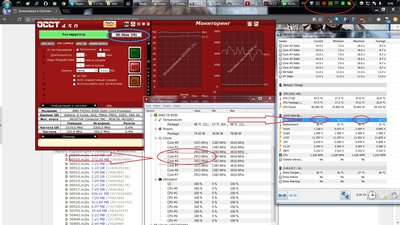

не насилуйте мать...она не для рразгона
уже понял ! уже проверил !

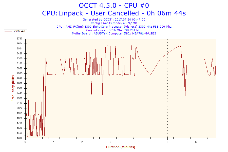

на мат плату я на мосфеты приклеил радиаторы, но все равно в тесте ОССТ увидел таки снижение частоты нескольких ядер благо ОССТ дает графики
Не то что бы я НЕ верил человеку с ютуб и форумчанам, но ручки чесались проверить - проверил - буду в стоке использовать , не думаю что при повседневном использовании 4 к видео и Игры я смогу нагрузить процессор так как это получилось ОССТ с встроенным Linx
скриншоты добавляю
occt_3.jpg [ 675.59 КБ | Просмотров: 11477 ]
2017-07-24-00h47-Frequency-CPU #0.png [ 44.41 КБ | Просмотров: 11477 ]
