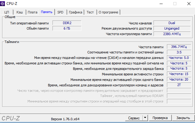

Оперативка: 2Gb+2Gb+1Gb+1Gb DDR2 800МГц(400МГц);

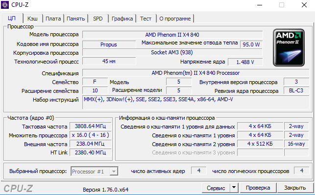

Виновник торжества: AMD Phenom II x4 840 3200МГц(тот который без буквы "Т", то есть без L3 Cache).
Собственно, напряжение не менял, множитель и так на максимуме, манипулировал исключительно с частотой шины(видимо в этом вся проблема).
Стоковые значения частоты шины 200, 16 множитель, поднял частоту шины до 238(Читал в интернете что ~3800МГц предельная для этого проца частота).
Результат: Синий экран при стрессовых нагрузках. Код ошибки: PAGE_FAULT_IN_NONPAGED_AREA. Вроде как это связано с памятью. Температура CPU при нагрузке 59-63 градуса.

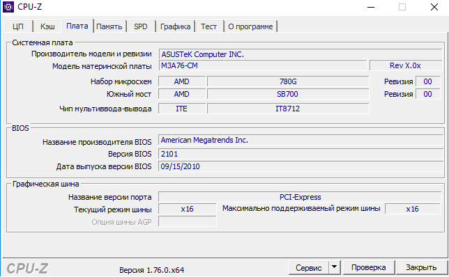

Ах да, вот еще отчёт из CPU-Z(Но без разгона):
Так как txt файлы запрещены, вот ссылка на него:
http://dropmefiles.com/XmFUL

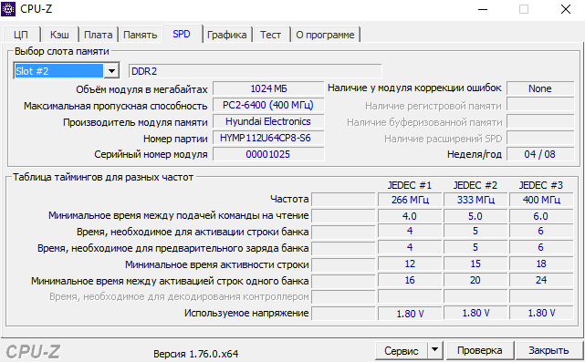

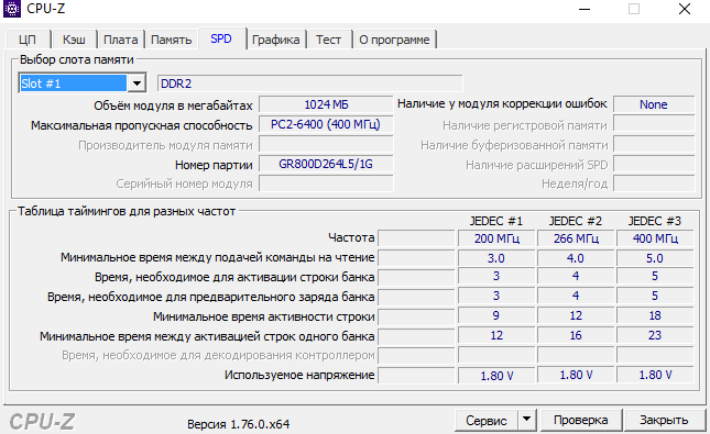

Меня смущает одно, раньше я уже разгонял процессор до 3.8 Ггц и такой проблемы не было,а сейчас есть.
Думаю дело в том, что около года назад я к 2-м 2-х гигабайтным планкам добавил еще 2 по 1 гигабайту, одна из них идентична 2-м первым(судя по CPU-Z), только на 1 гиг, а вторая немного другая.
В общем вот:
1.png [ 25.07 КБ | Просмотров: 5145 ]
2.png [ 25.78 КБ | Просмотров: 5145 ]

Пробуйте убрать модули по 1 гигабайту, есть чувство они виной всем бедам.
